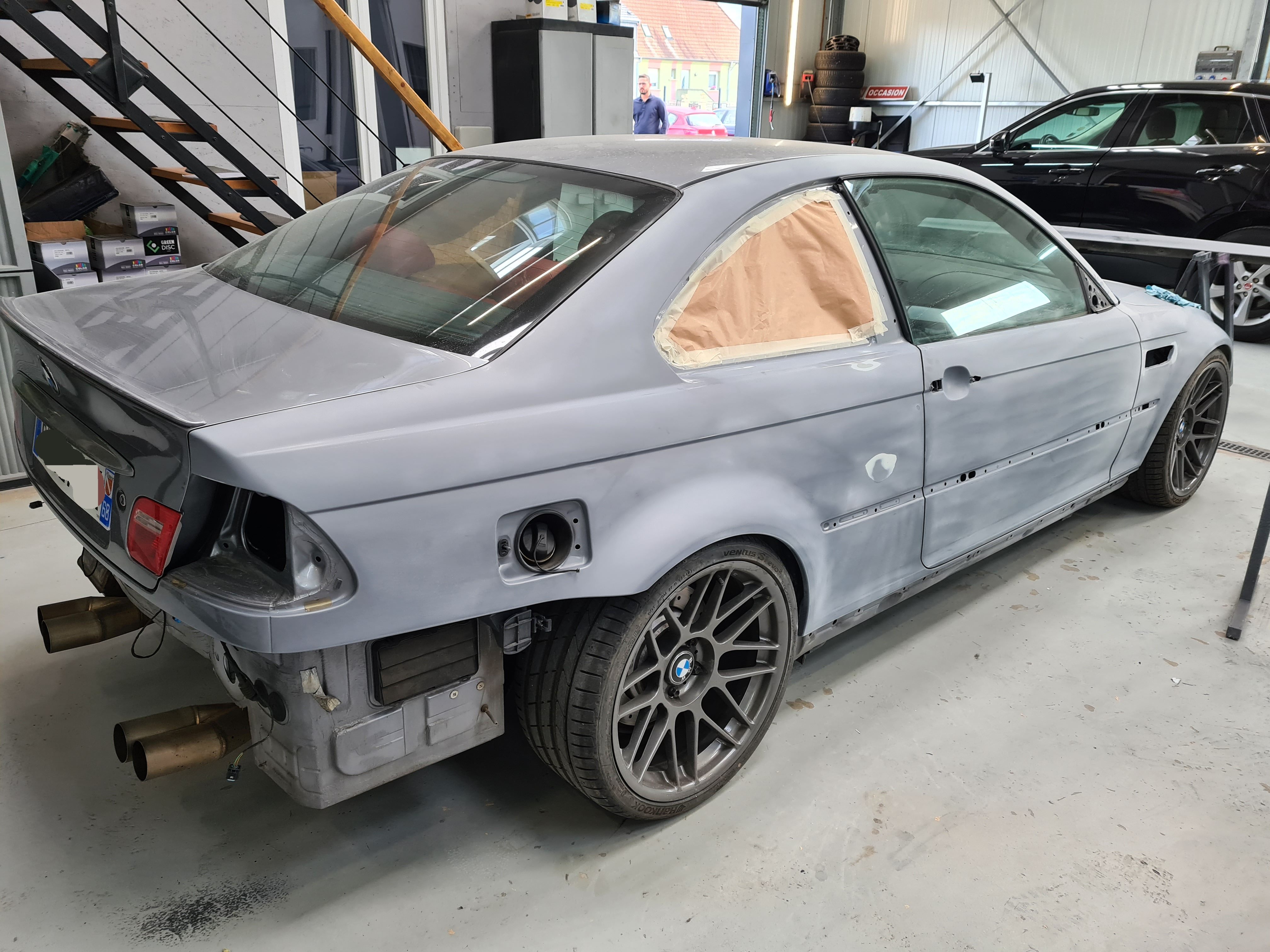

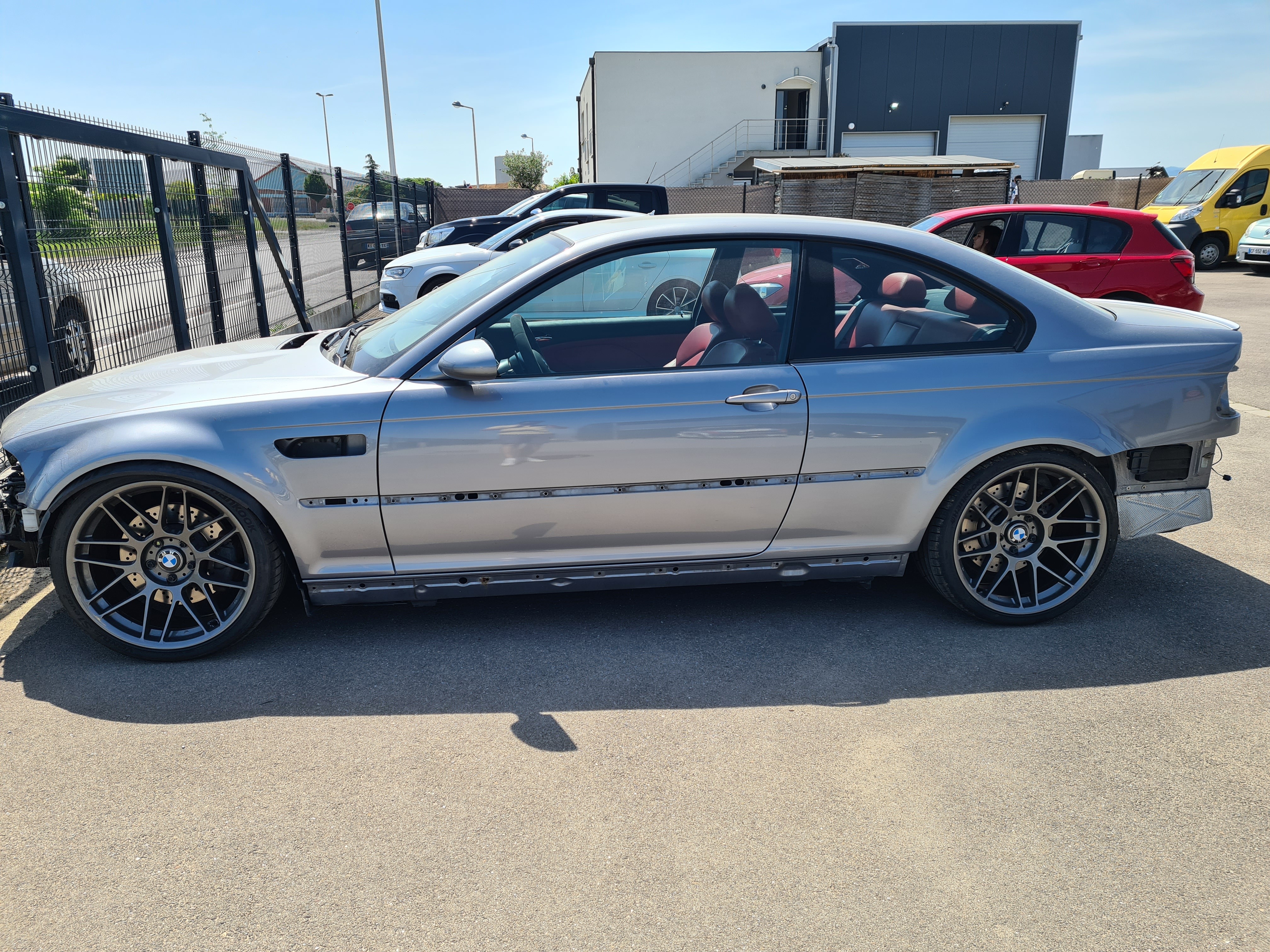

Étape 3/3 🙂

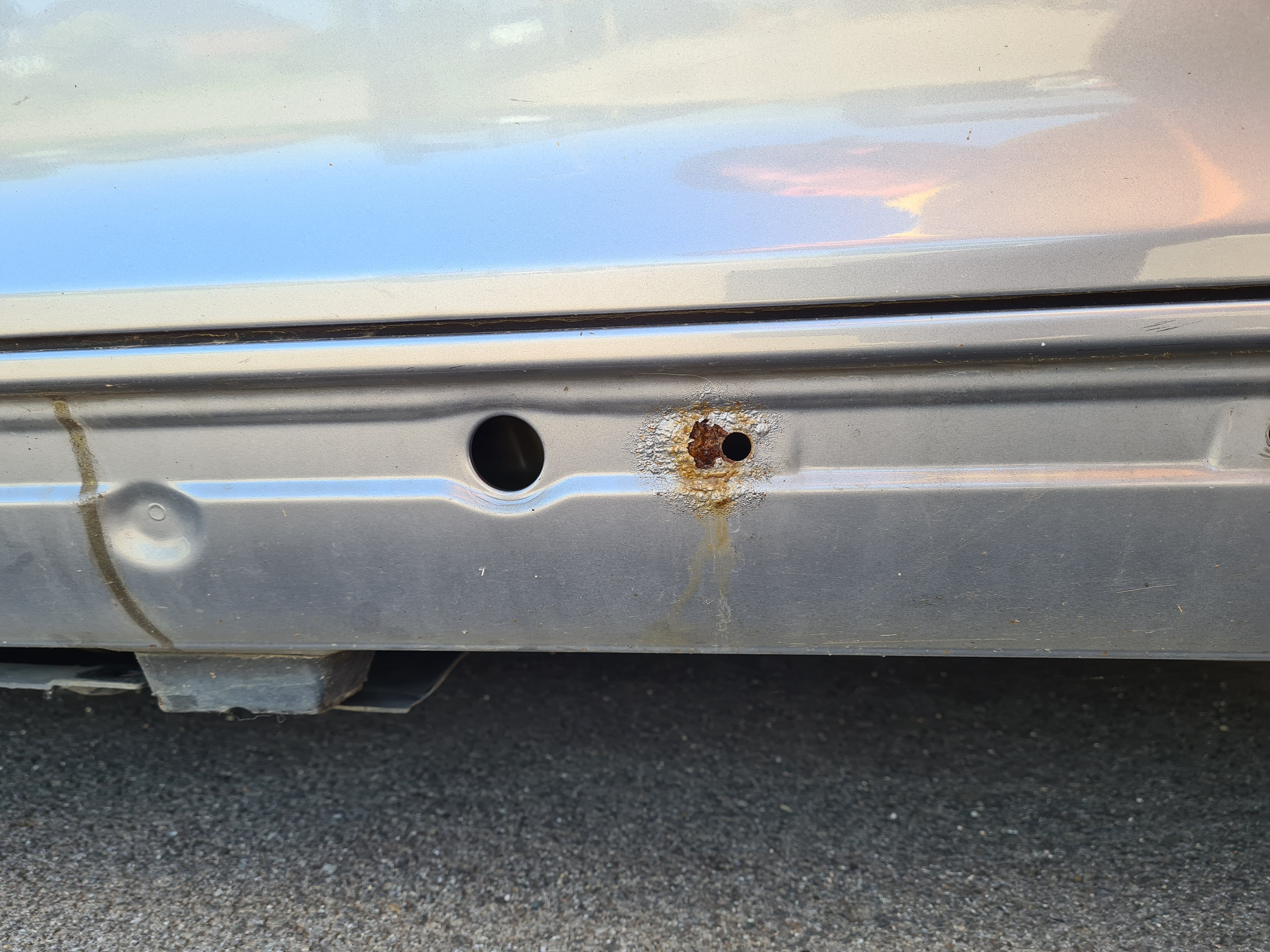

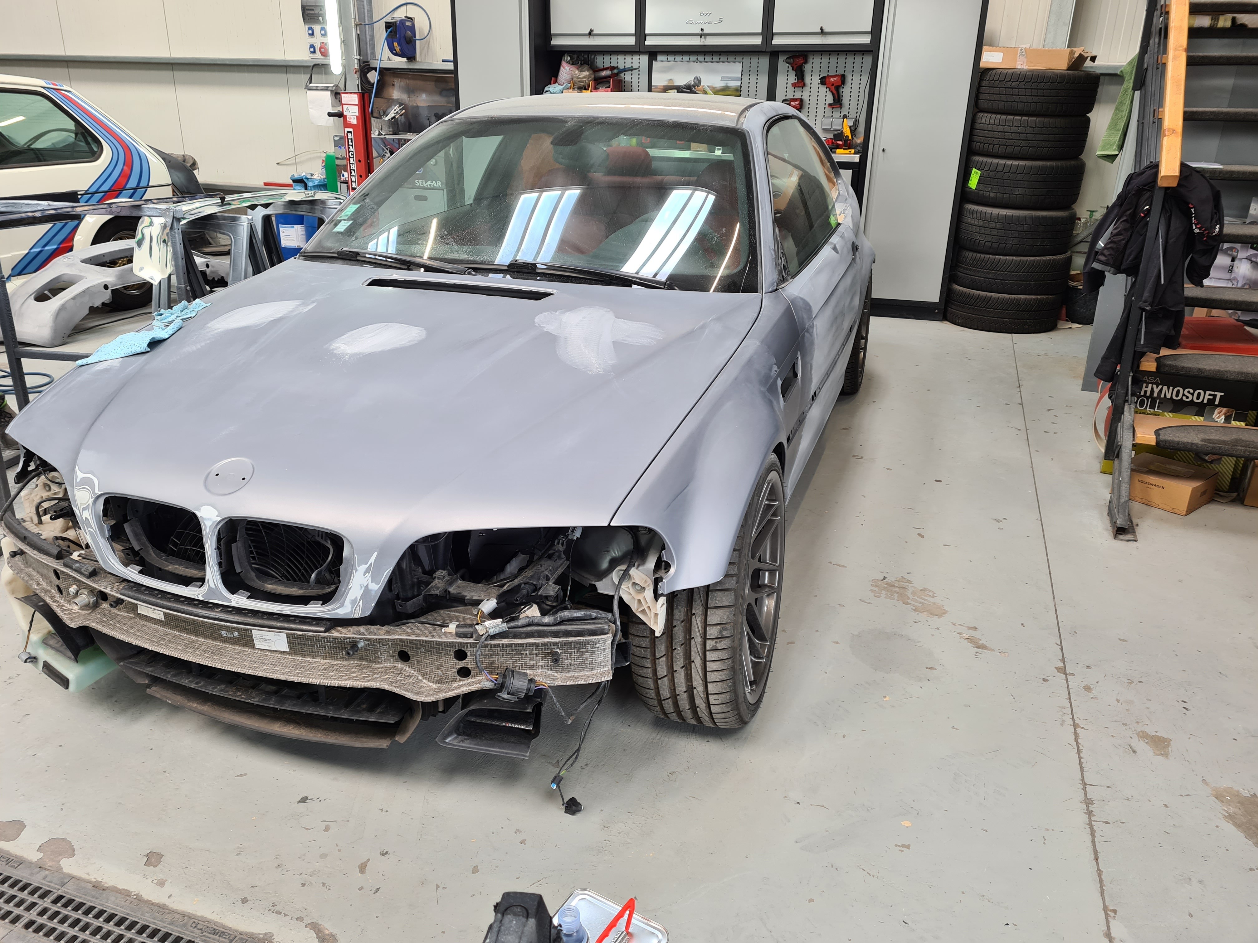

Découverte d'un début de rouille derrière le bas de caisse coté conducteur. Pas bien grave car pas perforant mais il était temps de s'en occuper malgré tout. 20220520_143544.thumb.jpg.021207b0470213ec76b1edc94e3445ed.jpg
Voiture poncé et défauts supprimés
Modifié par //M_ath

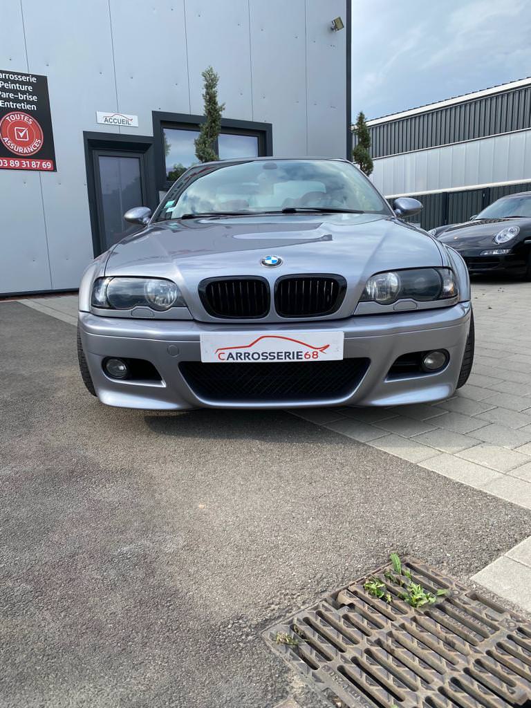

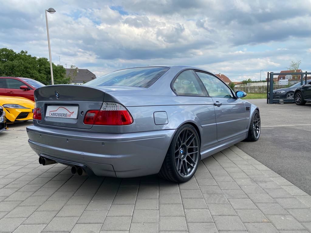

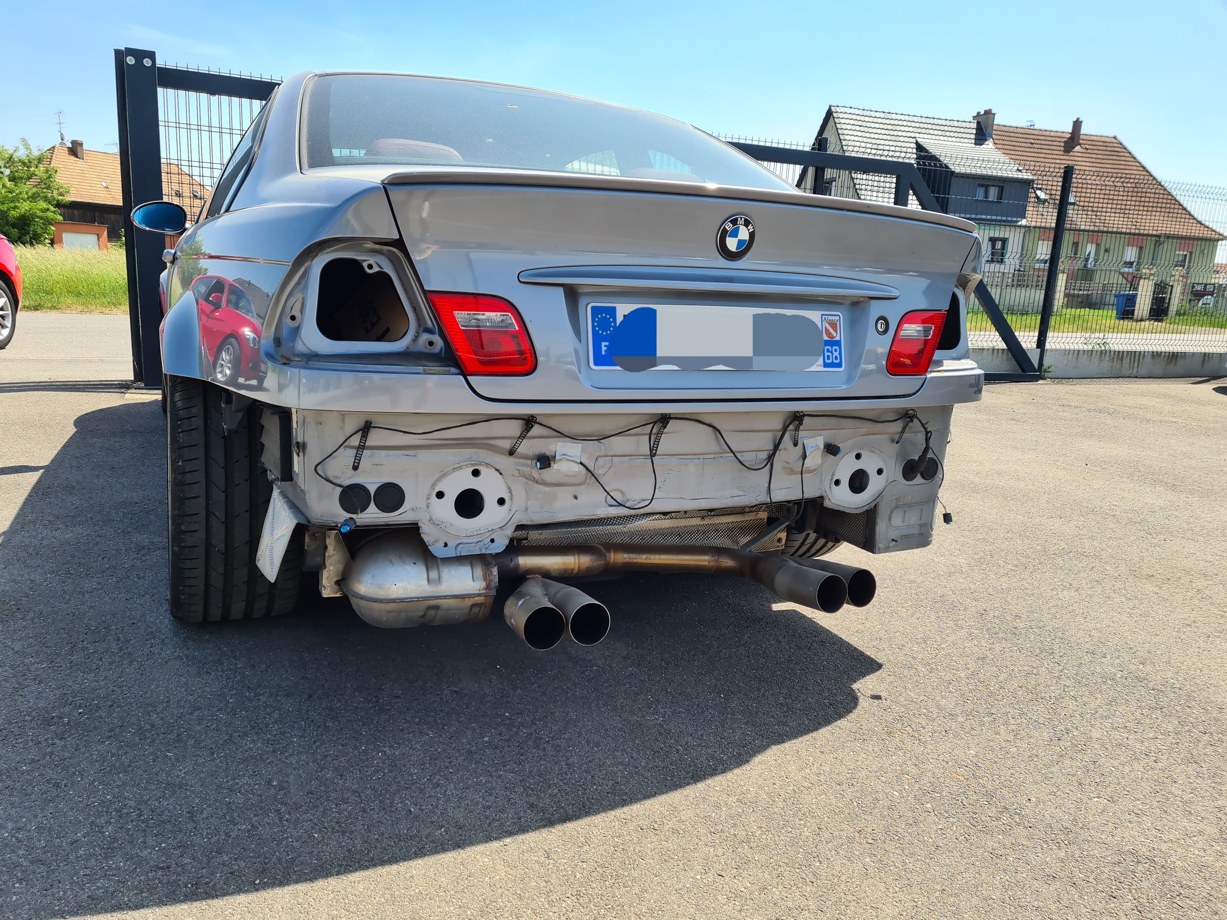

Des news du chantier qui avait pris fin début juillet.
Faute de temps et vacance familiale je n'ai pas encore eu le temps de prendre des photos, je vous partage donc déjà certain clichés pris par le carrossier le soir de la réception de la voiture.
IMG-20220705-WA0031.thumb.jpg.e0cfa10565e03804d456b9fd3b58835b.jpgIMG-20220705-WA0027.thumb.jpg.32a5801ce1c3518670f9d1f96b30574b.jpgIMG-20220705-WA0024.thumb.jpg.6f8c331bc0313977cf9be9c8e8cd7a2e.jpgIMG-20220705-WA0022.thumb.jpg.a856ce9b4207b77a154fa7d2aab339e6.jpgIMG-20220705-WA0014.thumb.jpg.12596f863276563f0e5ce961214dc350.jpgIMG-20220705-WA0028.thumb.jpg.bf6042be054431321184fc97ed2809ac.jpg
Bien que globalement la peinture n'était pas dans un état déplorable, cette ceinture complète met un sacré coup de fraîcheur à la voiture.
Exite les impactes multiple et les griffures à droite et a gauche, et petit bonus, une malle qui finit bien les fesses de madame 😍

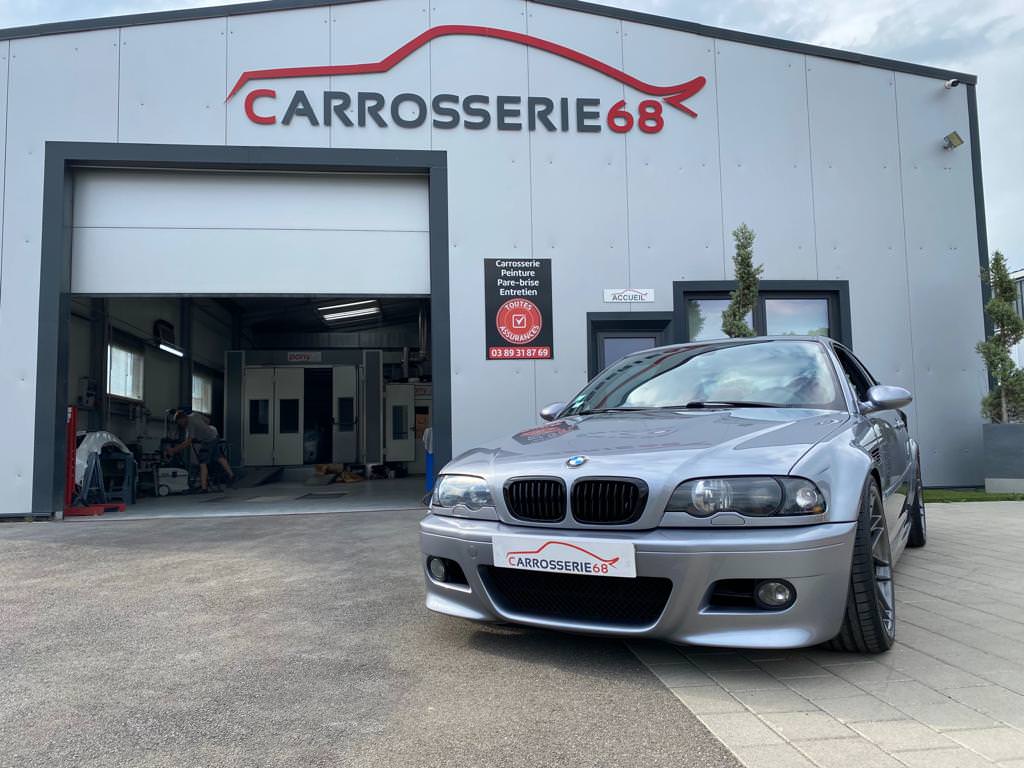

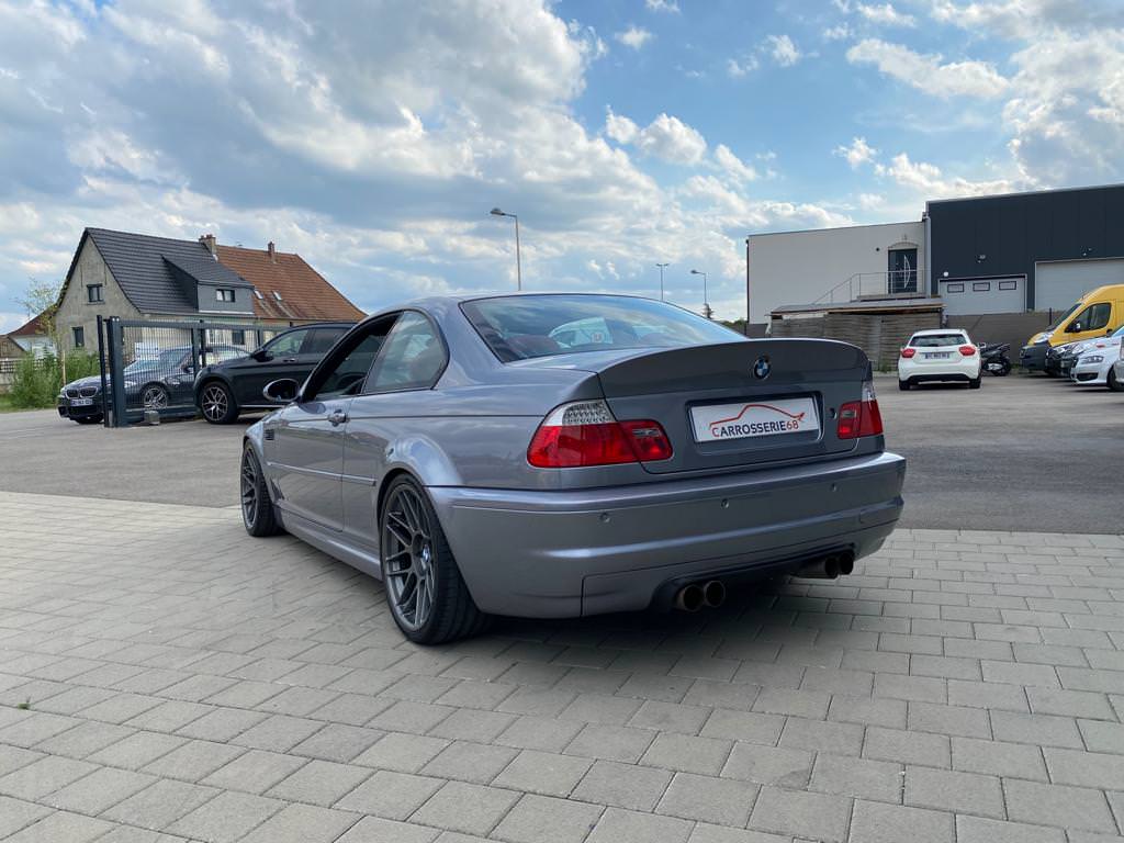

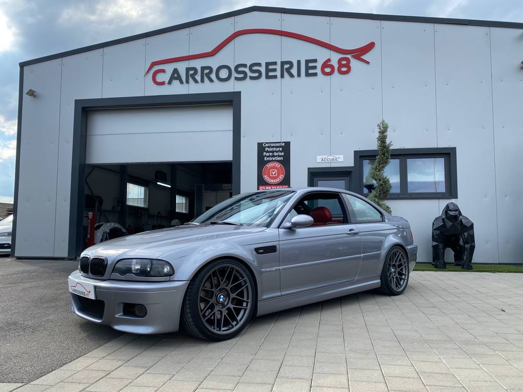

Voiture récupérer du centre de détailing.
Globalement plutôt très satisfait du travail, même si j'ai remarqué une rayure bien prononcée sur la malle suite au poly-lustré. Bien que difficilement perceptible avec un éclairage naturel, le prestataire s'est engagé à reprendre toute la malle encore une fois après le séchage complet de la céramique, en gros, il recommence.
C'est ennuyeux car je me dis que si je n'avais pas vu cette rayure le jour de la réception, il y a de forte chance que la reprise ne soit pas prise en compte car potentiellement rayé après réception dans mon garage.
Lié à l'excitation du moment et la longue attente, j'ai faits l'erreur il y a quelques semaines de récupérer ma voiture trop vite de chez le carrossier sans l'examiner en détaille cm² par cm², je ne souhaitais pas reproduire la même chose chez le détaileur.
Je suis content de ces deux opérations esthétiques, même si comme dit, il y a certaines petites imperfections que je découvre seulement maintenant qui sont liées au travail de carrosserie et que je vais devoir faire reprendre.
Entamer ce genre de démarche coute beaucoup d'argent, et sauf si on s'adresse à des prestataires peut compétent, le résultat est à la hauteur de nos espérances. Le seul problème, dans mon cas, même si je ne pense pas être un cas isolé, c'est qu'on devient parano à la recherche du moindre détail, de la moindre imperfection, chose que je ne faisais pas, et ne voyais pas avant d'entreprendre cette remise à neuf de la carrosserie.
Moteur en forme carrosserie remis à neuf et protégé, Yapluka !
