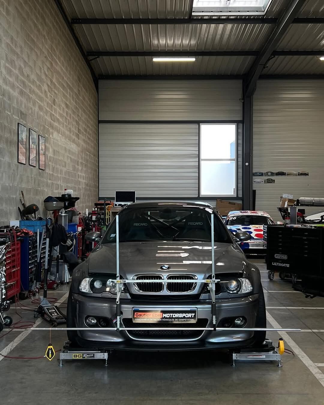

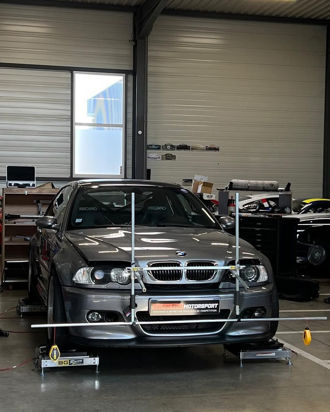

Après le montage des pièces et la cure d’amincissement, il me restait à réaliser une bonne géométrie. Option prise de la faire avec un poids aux roues.
J’ai confié cette tâche à l’établissement Gautier Ebel Motorsport. Bien qu’habitué à voir des voitures d’exception lors de leurs nombreuses participations au Porsche Sprint Challenge, ma vieille M a fait ouvrir grand les yeux de toute l’équipe sur place lors de mon arrivée avec le rack à pneus.

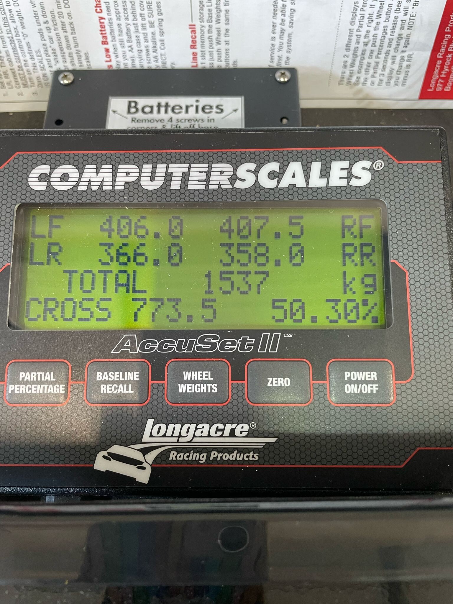

Voici le verdict :
En décomptant le pilote et le demi-plein, la voiture se situe aux alentours des 1420 kg à sec, ce qui représente un allègement d’environ 100 kg par rapport à la configuration d’origine de cette M3 E46.

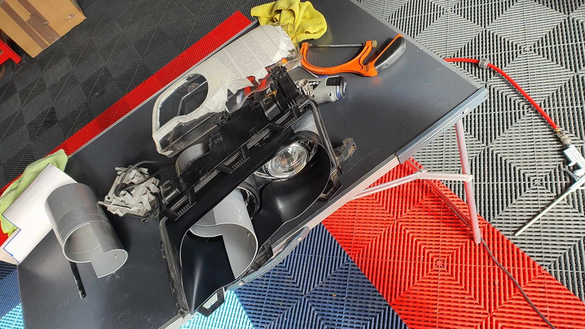

Allégement et sac de sable …cherchez l erreur 🤪

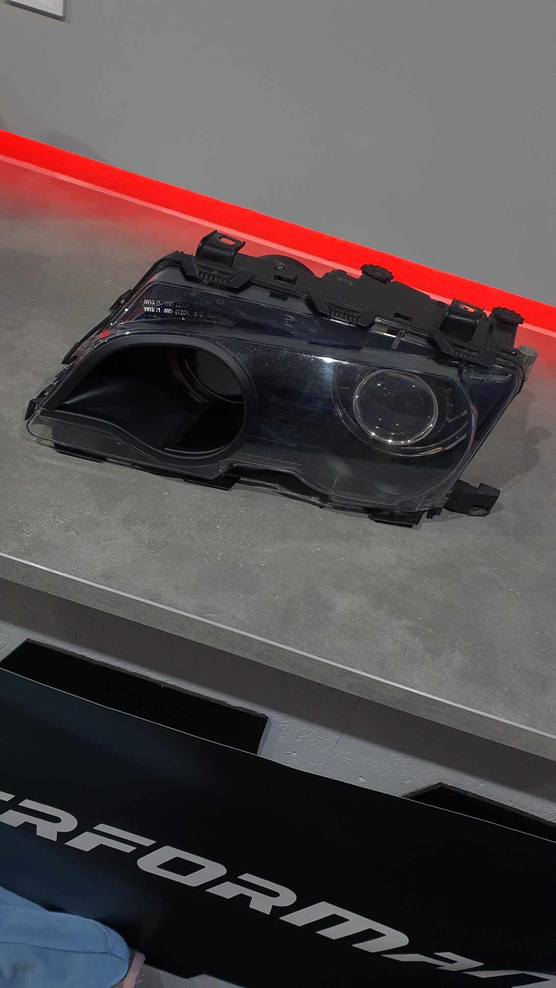

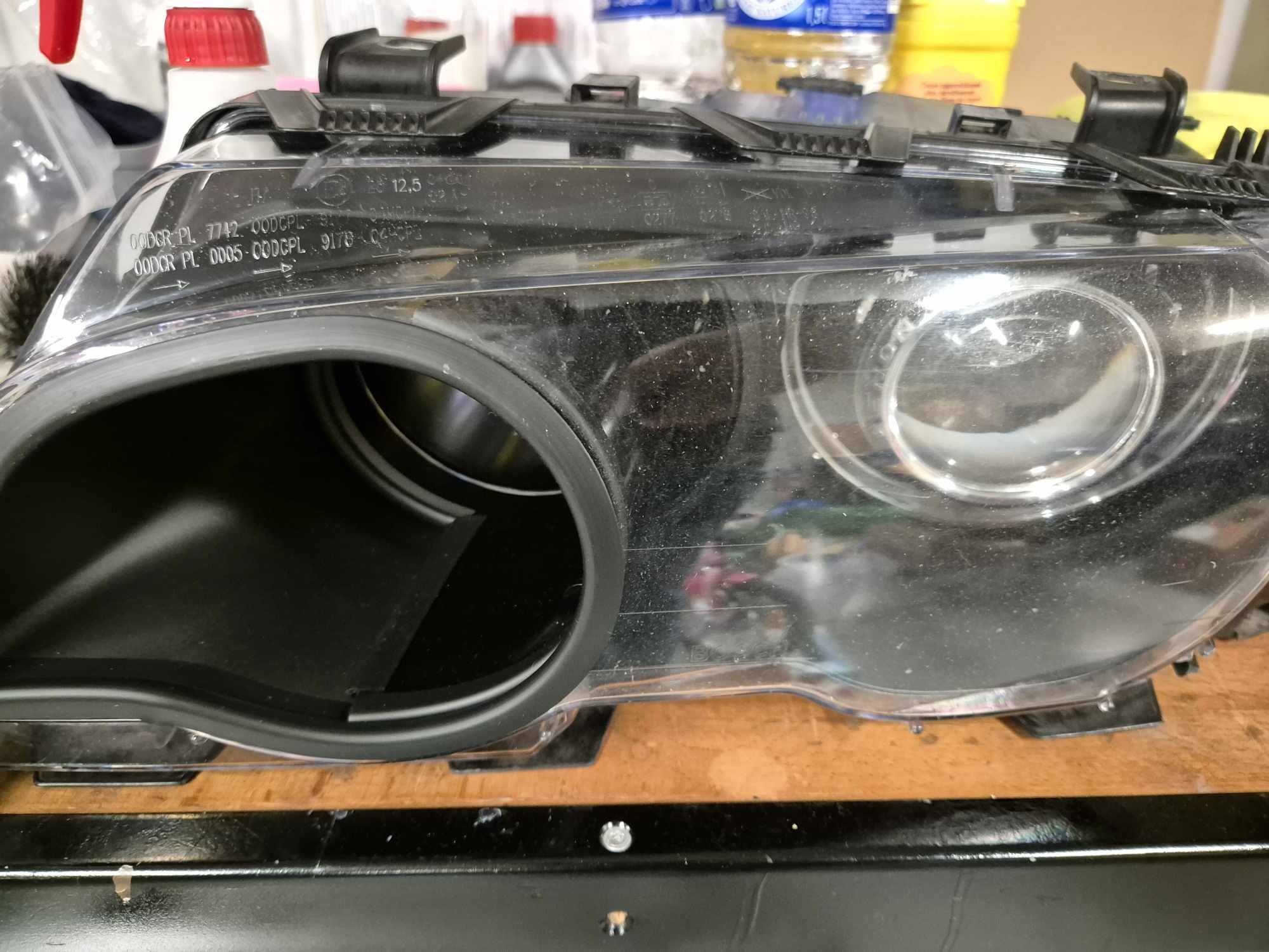

@KOOMICHRISpour te répondre, l'admi phare c'est du bricolage artisanale avec du pvc sanitaire .
Ce n'est pas mon œuvre mais pour ceux que ça intéresserait, je peux faire une mise en relation avec l'artiste qui les réalises.

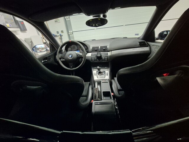

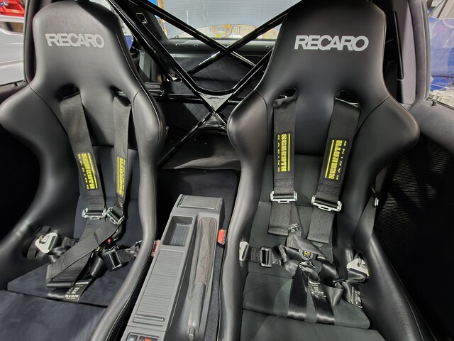

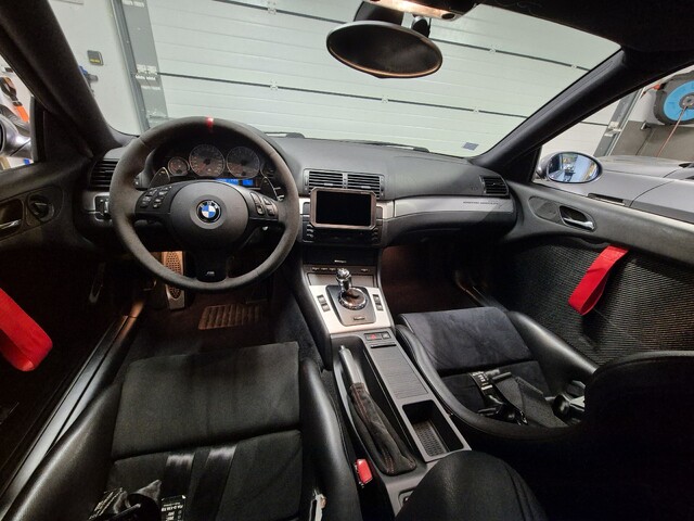

En retard sur la semaine passée — pour cause, je viens tout juste de finaliser le montage.
Chapitre 13
Je me suis inspiré du travail réalisé par @Nickou pour effectuer les derniers changements dans l’habitacle.
  • Suppression de l’accoudoir central et installation d’une console neuve
  • Mise en place des harnais 6 points

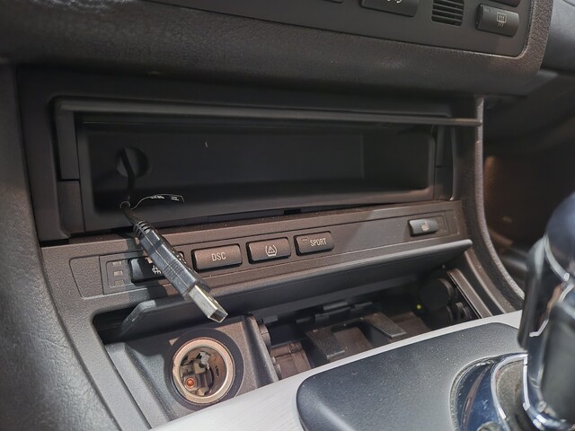

  • Suppression de l’autoradio et intégration du support pour le Garmin. Étant allergique aux fils qui traînent, j’ai tout intégré directement dans le tableau de bord.
Ces travaux marquent donc la fin des évolutions hivernales, juste à temps pour prendre la route demain en direction de Magny-Cours.
Modifié par //M_ath
