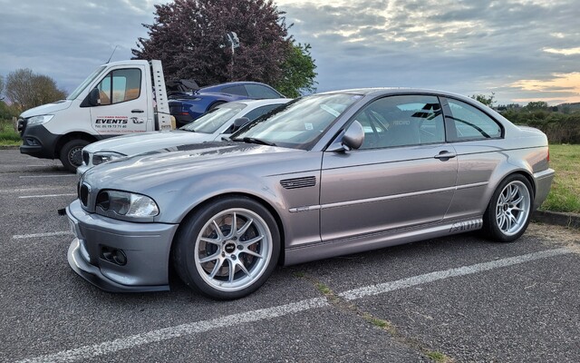

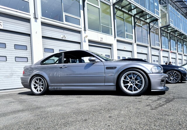

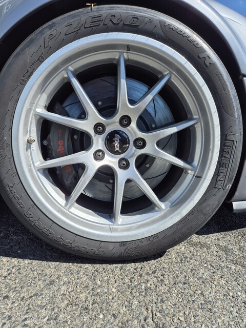

Il y a 14 heures, //M_ath a dit :
The Last one
Chapitre 13
Apex ML-10RT !😍
Tu les a eu des les préventes non?
Le must à mes yeux après les E88. J'en rêve avec le centre en doré...
La sortie à l'air de s'etre bien passé👍 , bon weekend de Pâques.
Du lourd les jantes, superbe auto

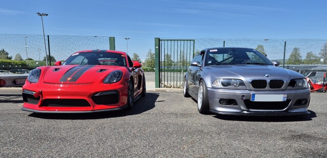

Comme tu dis Math, c'était superbe sympa de voir les 2 autos côte à côte comme l'année dernière, cela m'a fait bien sourire.
On a passé une belle journée, et beaucoup roulé 👍.
Ton auto est superbe, très aboutie dans tes choix et réalisation 🤩.
Bravo 👏
Juste le regret de ne pas avoir fait un tour à tes cotés.Une prochaine j'espère.

Verdict : les freins avant (Brembo Pista, plaquettes Endless ME20, disques AP 378x36 sur bol) sont simplement increvables.
L’association avec les étriers AP Racing CP5144 à l’arrière, plaquettes Pagid RST1 sur disques OEM, est parfaite.
La voiture reste bien plaquée au sol à chaque freinage.
L’équilibre avant/arrière est excellent.
Et l’ABS, que je craignais comme point faible, a parfaitement encaisse toute la journée.
