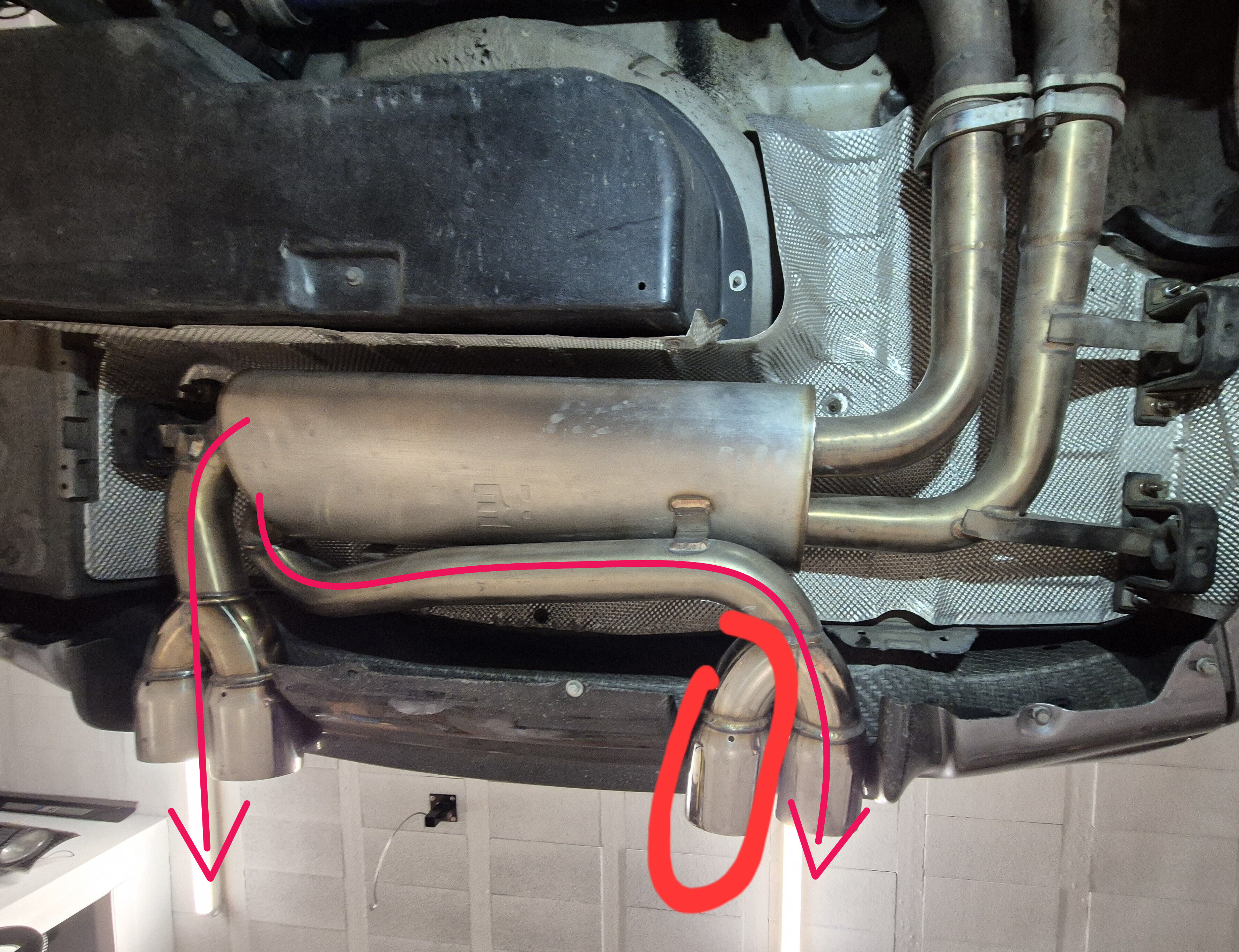

Non, un flux ne va pas au plus court mais au moins perturbe. Ici c'est logique si tu fais la continuite des tubes avec les Y, il n'y a aucune chance que les gaz ayent dans cette sortie, car il doit rompre sa dynamique pour faire un angle quasi a 90.
Alors que de l'autre cote le Y "coupe" bien les flux en 2, la dynamique de fluide est la même entre les 2 sorties. Il faudrait que le coude soit plus prononce pour que le flux arrive bien droit sur le Y.
Mais de toute façon le tube cote droit (sur la photo) ne sert a rien, surtout quant on voit le coude de sortie. Il serait preferable d'avoir un seul tube plus gros a gauche.... mais c'est moins joli.
A voir comment c'est foutu dans le silencieux, si les 2 tubes sont separes ou partage la zone d'absorption, vus que la sortie droite est plus noire que les 2 autres a gauche je pense que ca reste 2 en tubes. Sinon la majorite partirait sur la sortie gauche.
C'est quoi comme silencieux? parce que c'est pas vraiment bien foutu ce truc.
Il vrai que la sortie la plus sale correspond à la voisine de la plus propre et la moins utilisée.
Je comprends ton raisonnement, il fait sens en termes d'évacuation. C'est certain que pour l'optimisation un tube gros diamètre tout droit serait l'idéal mais quid de la sonorité ?
C'est un silencieux Rogue El Diablo, plus courant aux US. Comparé à mon ancien SS Race Light il est bien mieux fini et beaucoup plus mélodieux.
Melodie est performance ne vont pas forcement de concert, tout est histoire de compromis.
Donc oui si t'aime la sonorite pas de raison de changer, c'est assez difficile de trouver la config qui nous plait. Sauf si tu fais que de la piste la c'est performance first.
Modifié par R1.

il y a 15 minutes, R1. a dit :
Et sachant que je me rends sur piste par la route, la sonorité est primordiale.

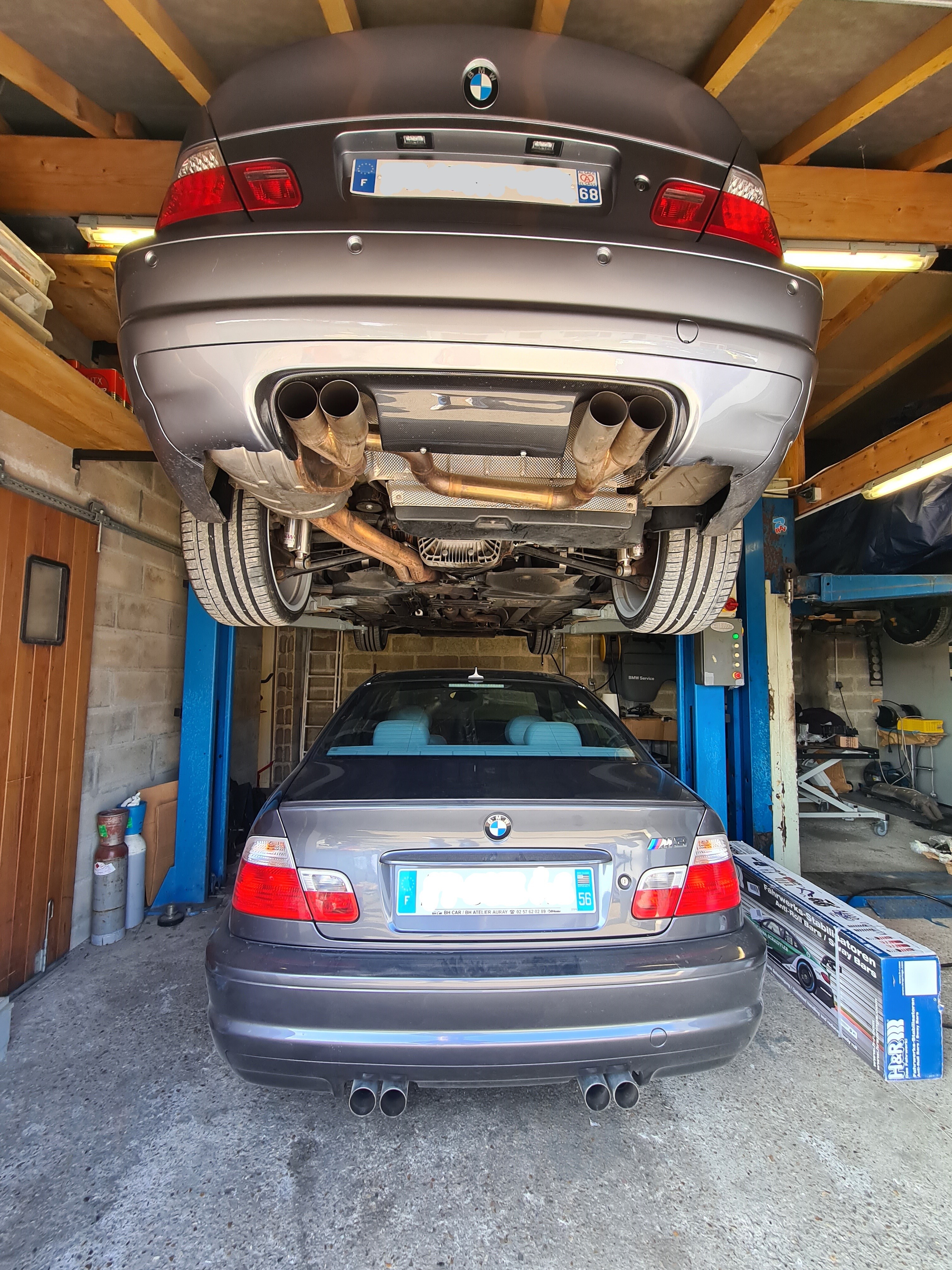

Les collecteurs step design sont plus droits et de diamètre supérieur pour favoriser l’évacuation des gaz. Les catas sport, tout le monde connaît leur importance. À l’époque, j’avais un intermédiaire Miltek et un silencieux “artisanal”, basé sur une découpe peu gracieuse (et un peu bancale) du silencieux d’origine.
(pour les novice, la mienne est en haut😉)
En passant sur cette nouvelle configuration, j’ai réussi, à force d’essais (un peu comme tu aimes le faire aussi avec tes autos), à trouver le bon compromis : pas de bruit de résonance dans l’habitacle, et une sonorité vraiment plaisante.

Impossible pour moi de quantifier le gain des collecteurs et des catas car je n'ai pas de passage au banc avant/après, néanmoins, l'addition de toute ces petites chose fait qu'elle sort à ce jour entre 352 et 360 Ch.(testé de deux manière différente) L'ambiance générale du S54 donne la sensation d'avoir encore une 50e de canassons supplémentaires, on peut donc dire qu'elle va très bien 🙂
