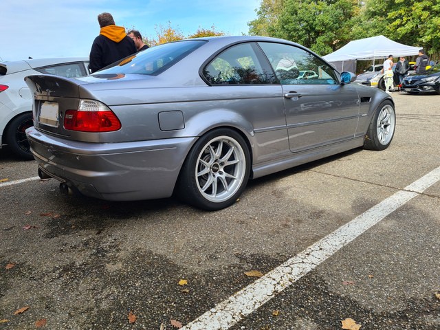

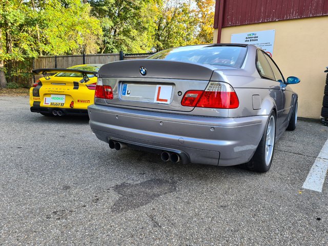

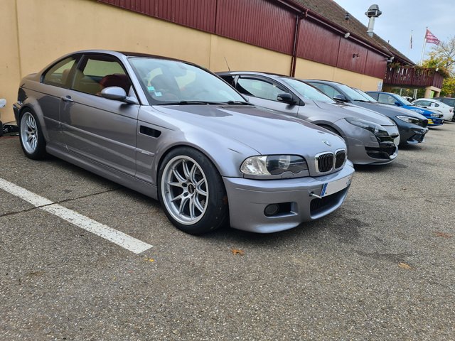

Pas beaucoup de mouvements hormis une sortie en fin d'année à L'anneau du Rhin, l'occasion pour moi de tester un set Apex en 18 chaussé de SS Troféo en 245/40 à l'avant et 265/35 à l'arrière. C'est ma première en SS, c'est radicalement différent. Quel pied de pouvoir entrer ou sortir de courbes pieds dedans sans avoir à craindre de décrocher après 3 tours.
La journée était top, bien ensoleillé avec des foudres de guerre sur la piste. Trackday organisé par des Suisses, du coup Porsche, Lotus, Aston et autres Ferrari représentait une bonne partie du paddock. Mama les Ferrari en ligne droite ... 🙀  Je n'ai malheureusement pas beaucoup de photos à partager, dans l'euphorie générale j'ai oublié d'en prendre.
Grosse banane en rentrant, tout s'est bien déroulé, les chronos ne sont pas terribles mais je cherche encore à trouver mes marques. Peu importe, le kiff est bien présent ! Je n'ai que mon 2e Trackday en 7 ans avec cette voiture à mon actif mais décision est prise, en 2023 je tacherai d'en faire 2-3 de plus.
Concernant la voiture, pas grand-chose à dire, elle a beaucoup de marge avant que je ne l'exploite totalement, malgré tout il y a quand même des changements à prévoir pour faciliter son exploitation.
J'aimerais la rendre plus incisive du train AV ainsi que la gratifier de freins plus endurants. Inked20221023_123417.jpgInked20221023_120157.jpg20221023_163249.jpg

Les SS c'est la base pour la piste et là faut avouer que tu as directement tapé dans le haut de gamme avec ce combo apex+trofeo R.
Tu as bien raison de vouloir en profiter en tout cas.
Pour ce qui est des freins, bon fluide, bonnes plaquettes et système de refroidissement de frein et tu as de quoi bien t'amuser.

Oui ce set est top. Il trainait depuis plus de 2 ans à la cave, je l'avais trouvé d'occasion à un prix attractif avant que le Covid ne se présente à nous.
J'ai juste été contraint de trouver moins large, de base c'était du 265/35 au carré mais à ce jour je n'ai pas suffisamment de carrossage pour accueillir du 265 devant.
