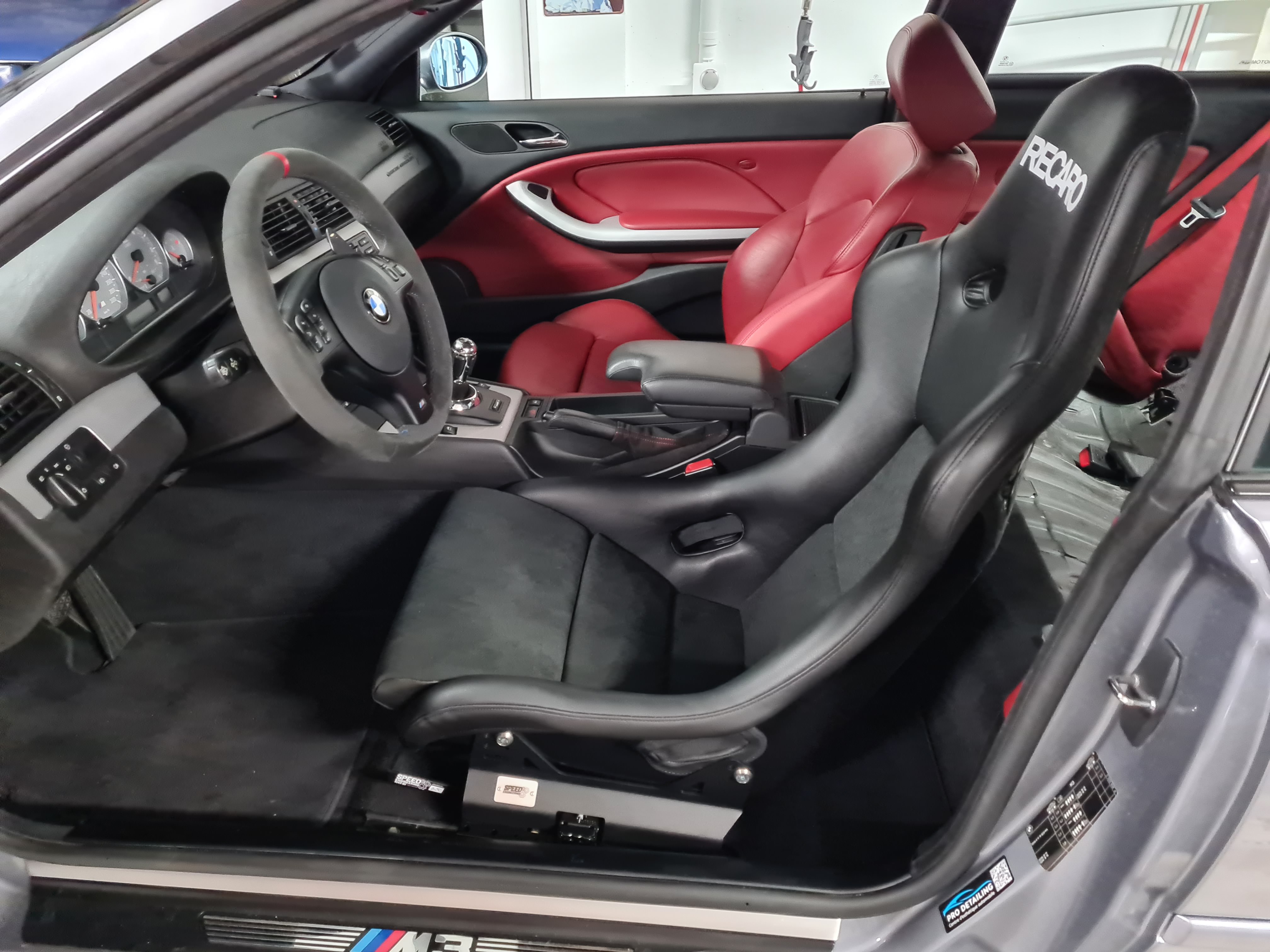

Magnifique ce baquet cuir/alcantara 😍

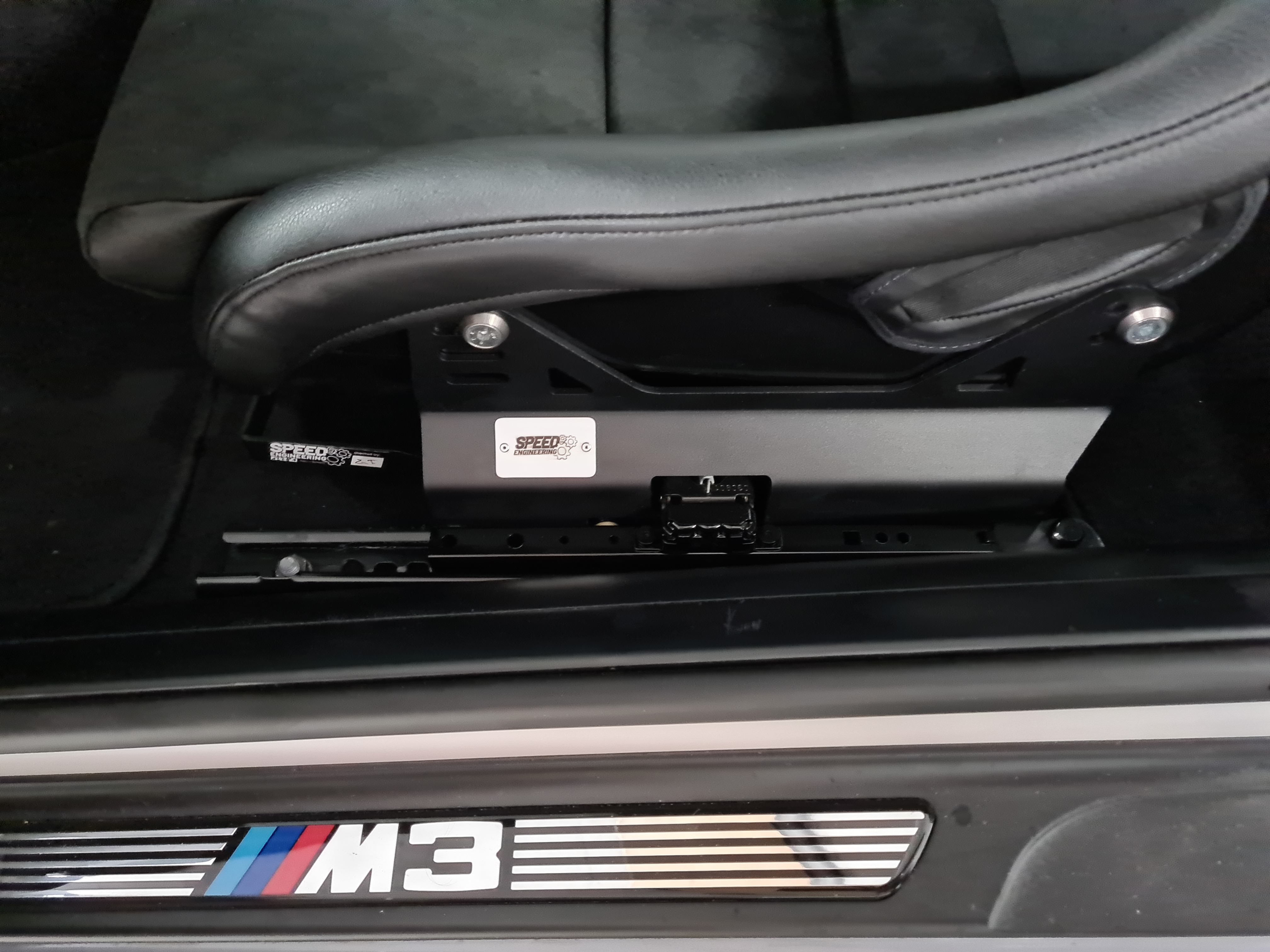

Ca donne quoi la hauteur de l'assise ? Sur mon siège oem je suis au max en bas et j'aimerais bien descendre un peu... En conservant la glissière avec un baquet j'ai peur que ça ne descende pas beaucoup

Je vais tester la position durant un essai routier ce week end, mais là, ma première impression c'est que je suis plus bas que l'oem.

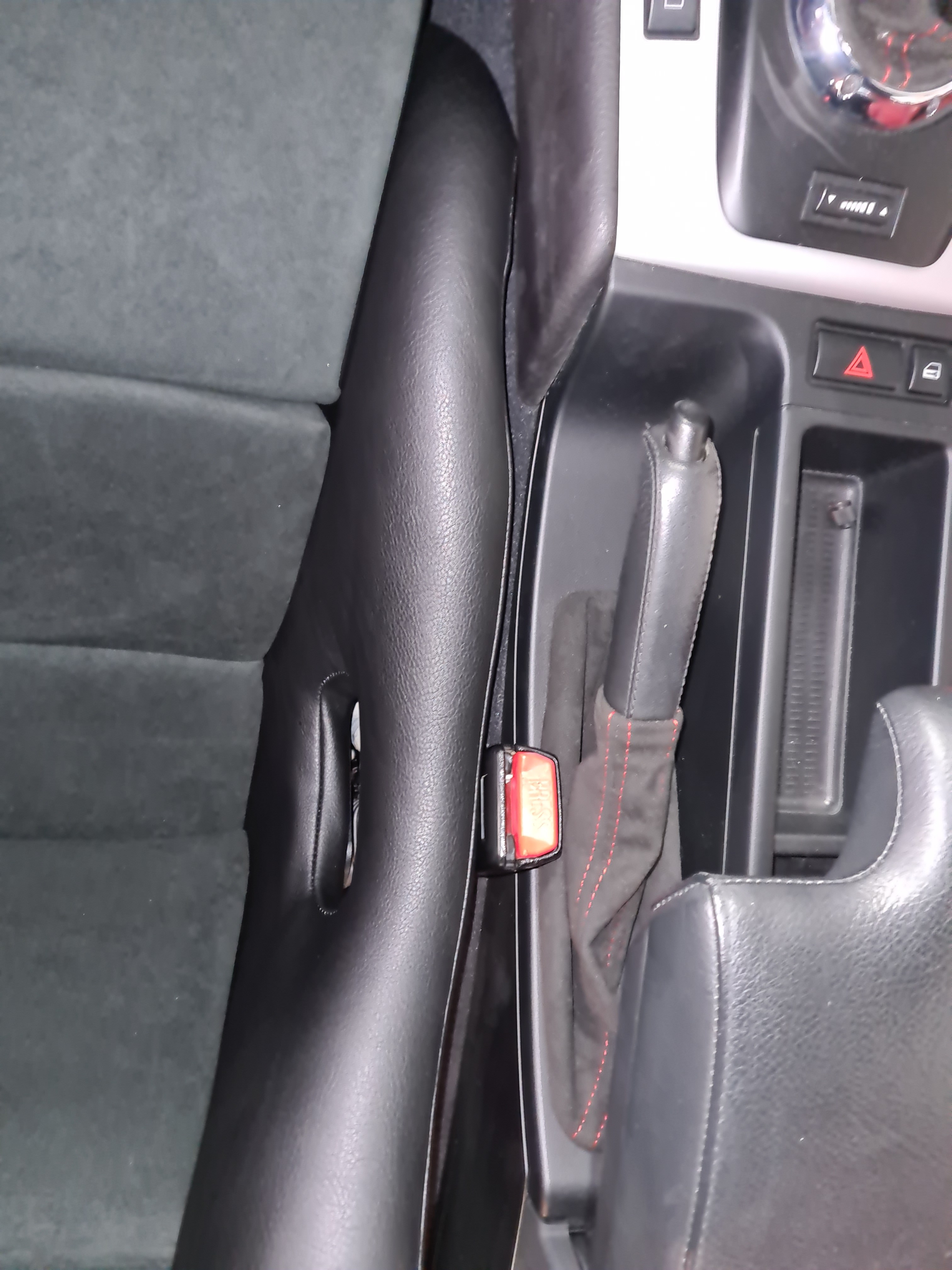

Ce sont des ABE sauf erreur de ma part? Si oui essaye de trouver une solution pour mettre l'attache ceinture à l'emplacement prévu. Histoire d'etre opti d'un point de vue sécurité.
En effet, ce sont bien des ABE
J'aurai aimé mettre l'attache ceinture à l'emplacement prévu, malheureusement avec cette configuration de glissières OEM et la fixation du prétensionneur, ce dernier est vraiment trop long. Niveau place je suis collé contre la console centrale, impossible de faire une "boucle" pour le glisser dans le logement du baquet. (je ferai une photo ce week-end après démontage pour illustrer mon propos)
Il faudrait que l'attache ceinture soit plus court d'environ 5cm je pense.
Je comprends. J'ai rajouté une boucle souple que j'ai recupéré de l'arrière. On perd l'efficacité du prétensionneur mais au moins la ceinture se "colle" naturellement au corps notamment au niveau du bassin.

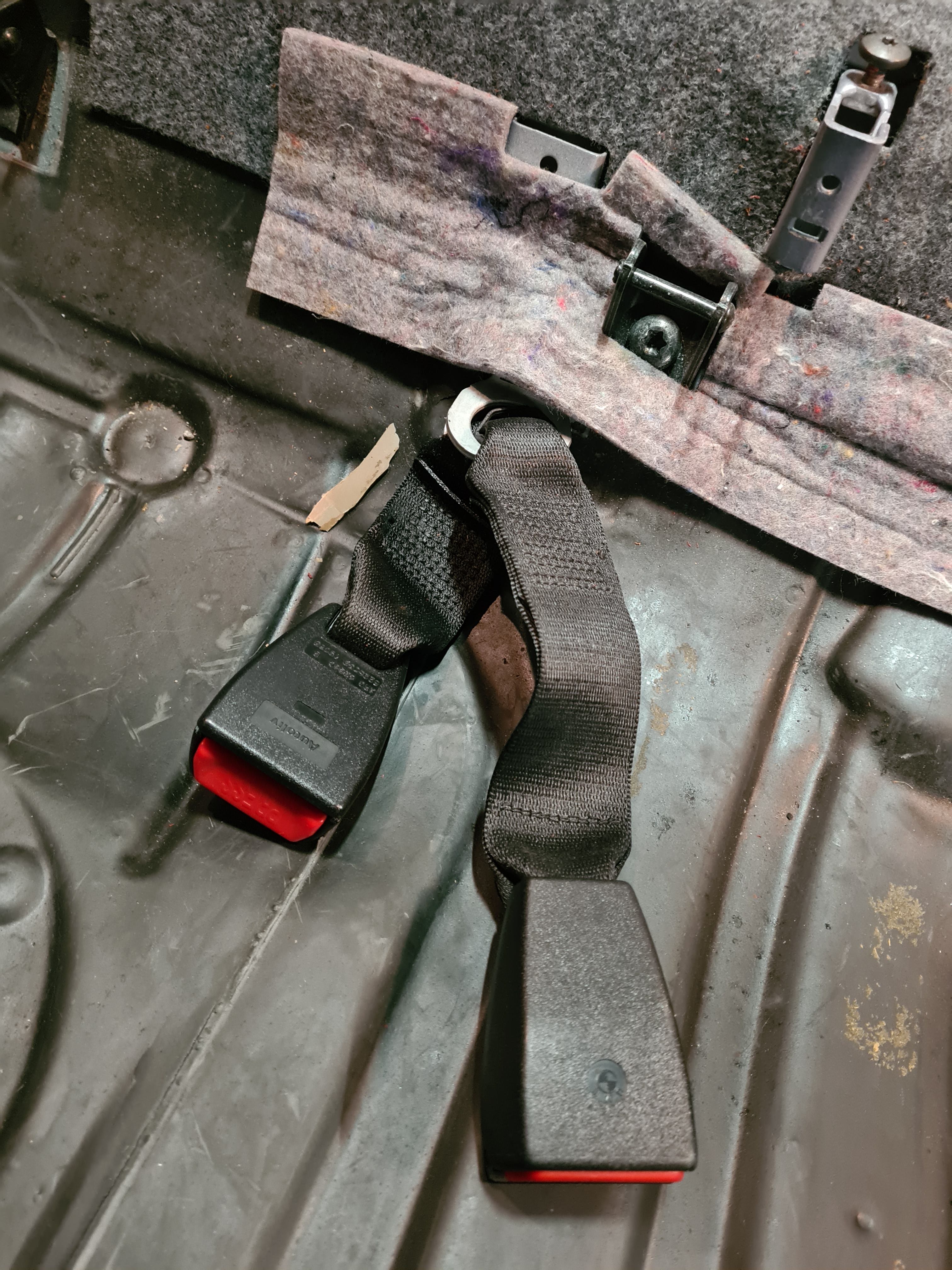

Il y a 5 heures, AuréE46 a dit :
Que je comprennes bien, tu as utilisé ça en lieu et place du prétensionneur ? 20230224_151159.jpg
Ah les bricolos !
Il y a 2 heures, //M_ath a dit :
Oui mais il y a surement de meilleur solution.
L'idée est là, d'après:
https://www.gt2i-blog.com/2010/05/conseils-pro-pour-montage-harnais-auto/
"Les sangles abdominales et d’entrejambes ne doivent pas passer au dessus des côtés du siège bacquet mais à travers le siège afin d’entourer et de retenir la région pelvienne sur la plus grande surface possible.
Les sangles abdominales doivent s’ajuster précisément dans le creux entre la crête pelvienne et le haut de la cuisse. Elles ne doivent pas porter sur la région abdominale."
C'est certain que pour le maintient abdominal c'est beaucoup plus efficace en cas de pépin.
