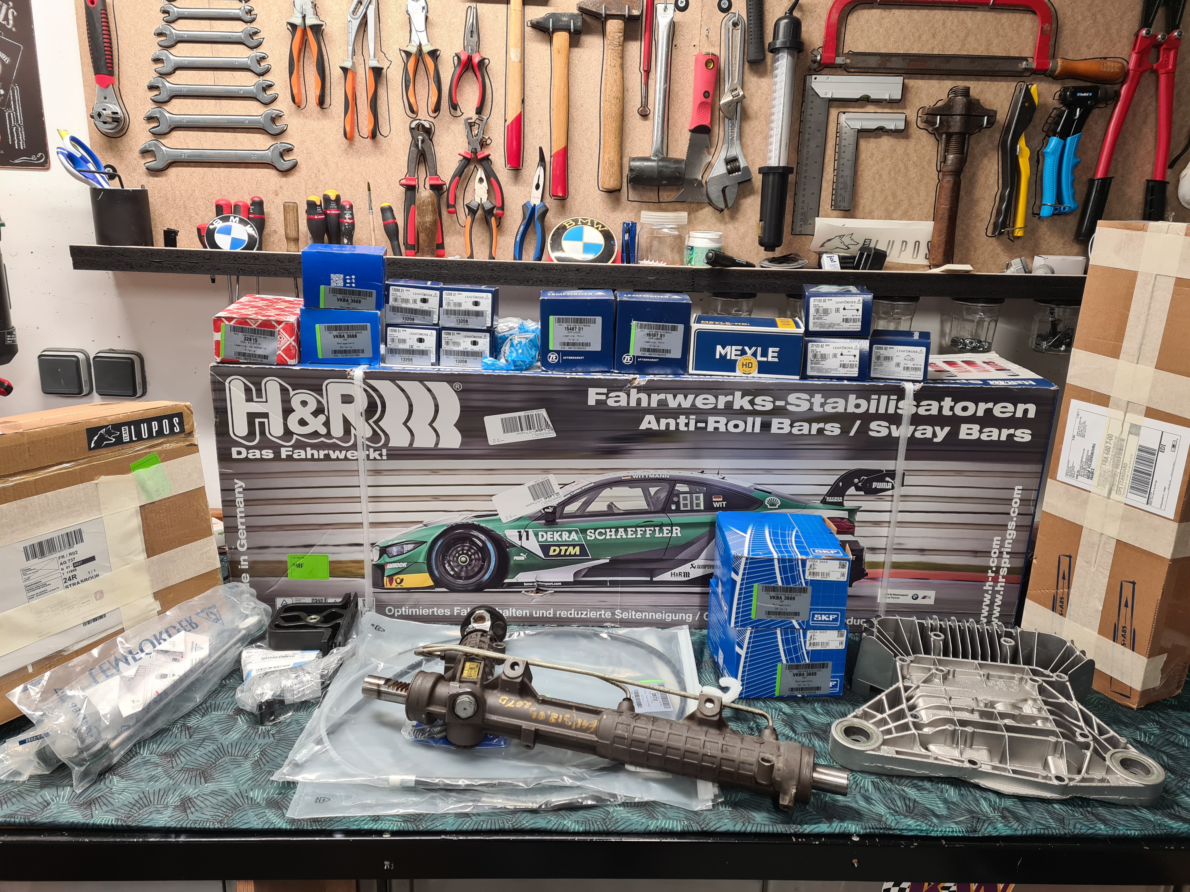

Réception ce jour de mon dernier colis en attente.
Dans une semaine, dépose de la voiture chez Carbone M pour un gros chantier

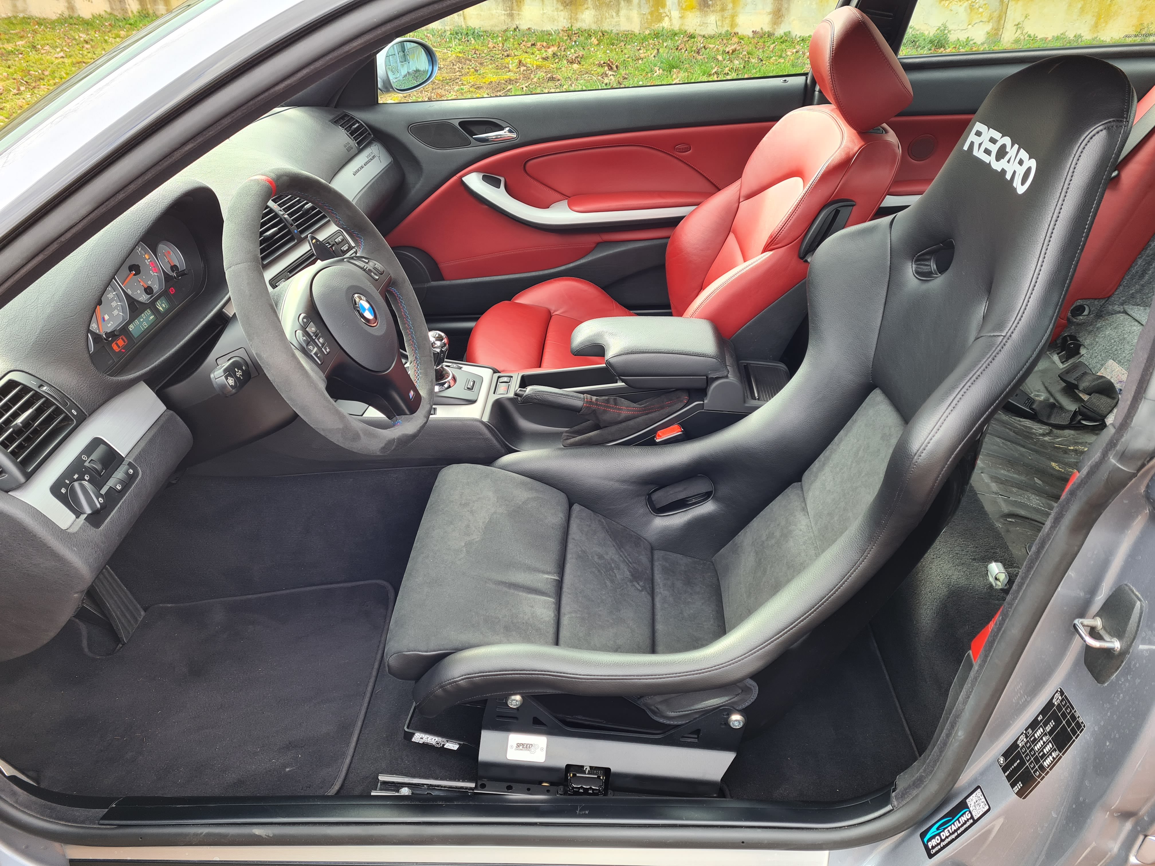

Essaye grandeur nature de cette nouvelle position de conduite.
Rien de neuf pour ceux qui connaissent, mais pour moi c'est mon premier baquet, et je dois dire que la sensation est incroyable. Le feeling avec la voiture est décuplé, on a directement l'impression d'être dans une voiture de course.
Bon, qu'on soit honnête, un Pole Po dans un daily c'est mission impossible, surtout si on est facteur 😂
j'ai hâte de monter le deuxième, l'habitacle sera de toute beauté avec les touches d'alcantara un peu partout.
Le 23/02/2023 à 21:40, Doudou74 a dit :
Magnifique ce baquet cuir/alcantara 😍
Ca donne quoi la hauteur de l'assise ? Sur mon siège oem je suis au max en bas et j'aimerais bien descendre un peu... En conservant la glissière avec un baquet j'ai peur que ça ne descende pas beaucoup
Je te confirme que je suis bien assis plus bas dans la voiture, et moi aussi j'avais pour habitude de rouler avec le siège oem tout en bas. Je fais 1m82 et c'est parfait ainsi pour moi.

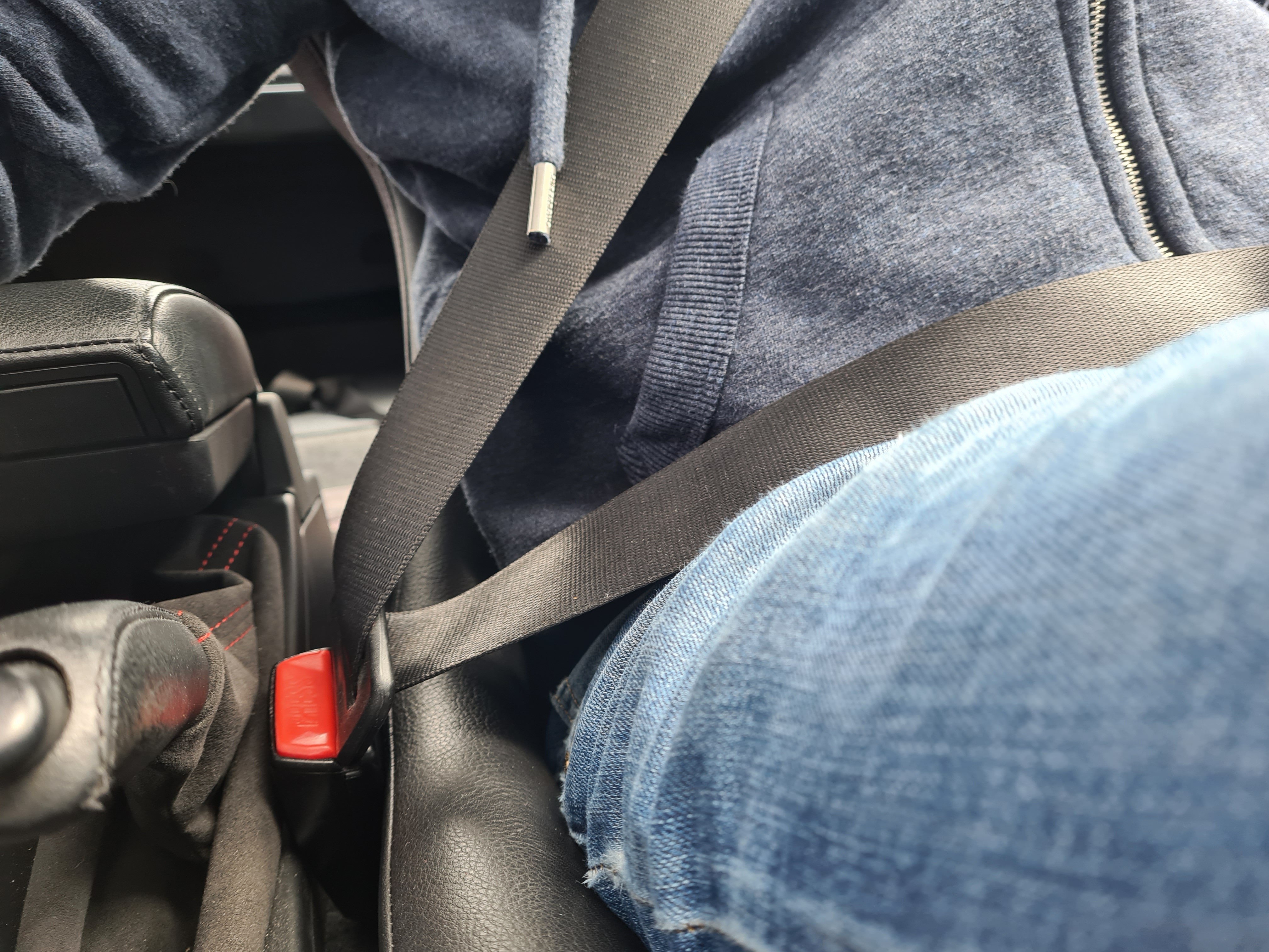

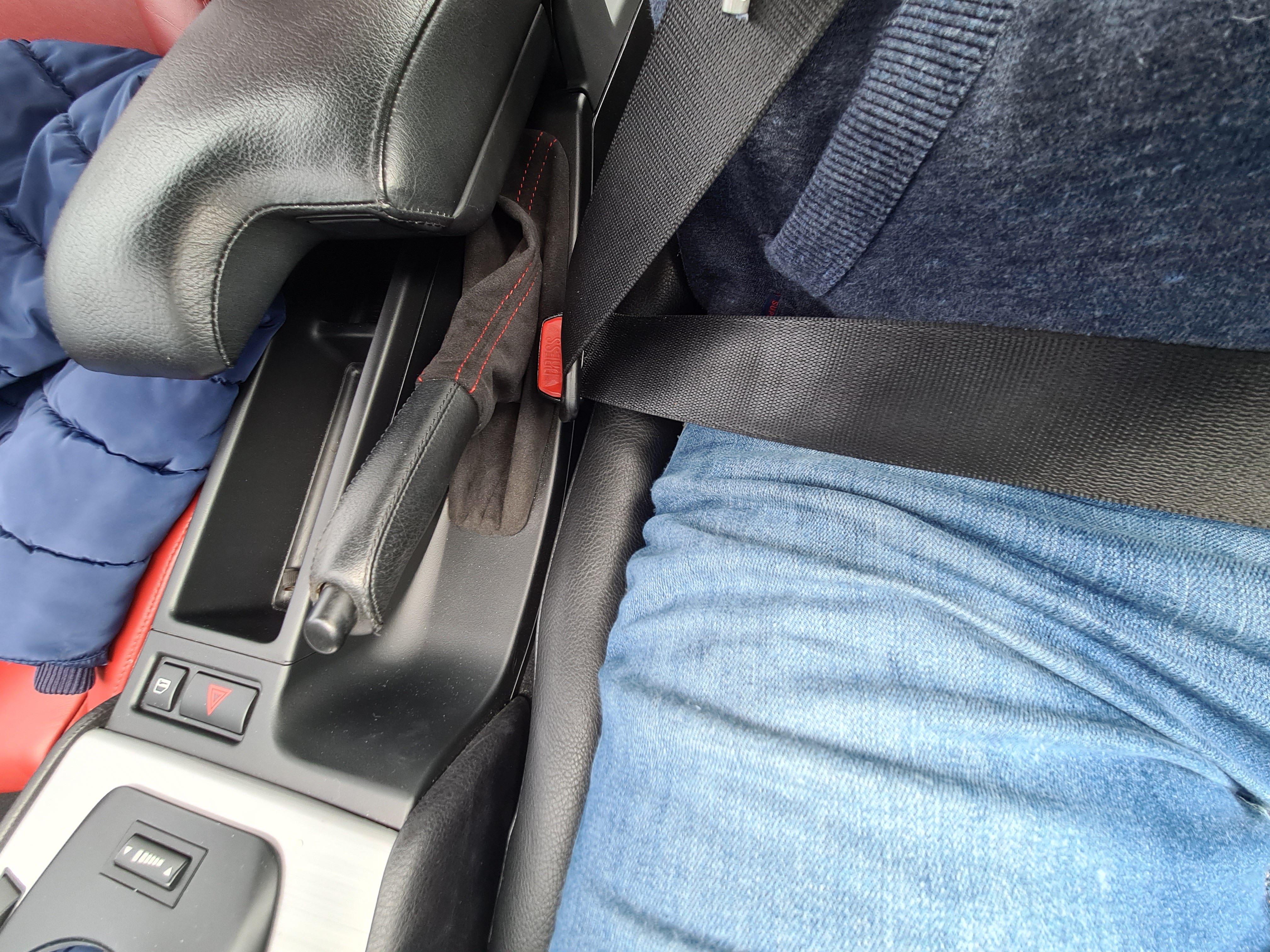

Le 24/02/2023 à 09:28, AuréE46 a dit :
 J'ai rajouté une boucle souple que j'ai recupéré de l'arrière. On perd l'efficacité du prétensionneur mais au moins la ceinture se "colle" naturellement au corps notamment au niveau du bassin.
Regarde ce que ça donne avec le prétensionneur, je trouve que le passage sur la ceinture abdominale n'est pas mauvais, je vais garder cette solution20230225_140513.jpg20230225_140451.jpg
Je fais exactement comme toi avec le pretensionneur ;)

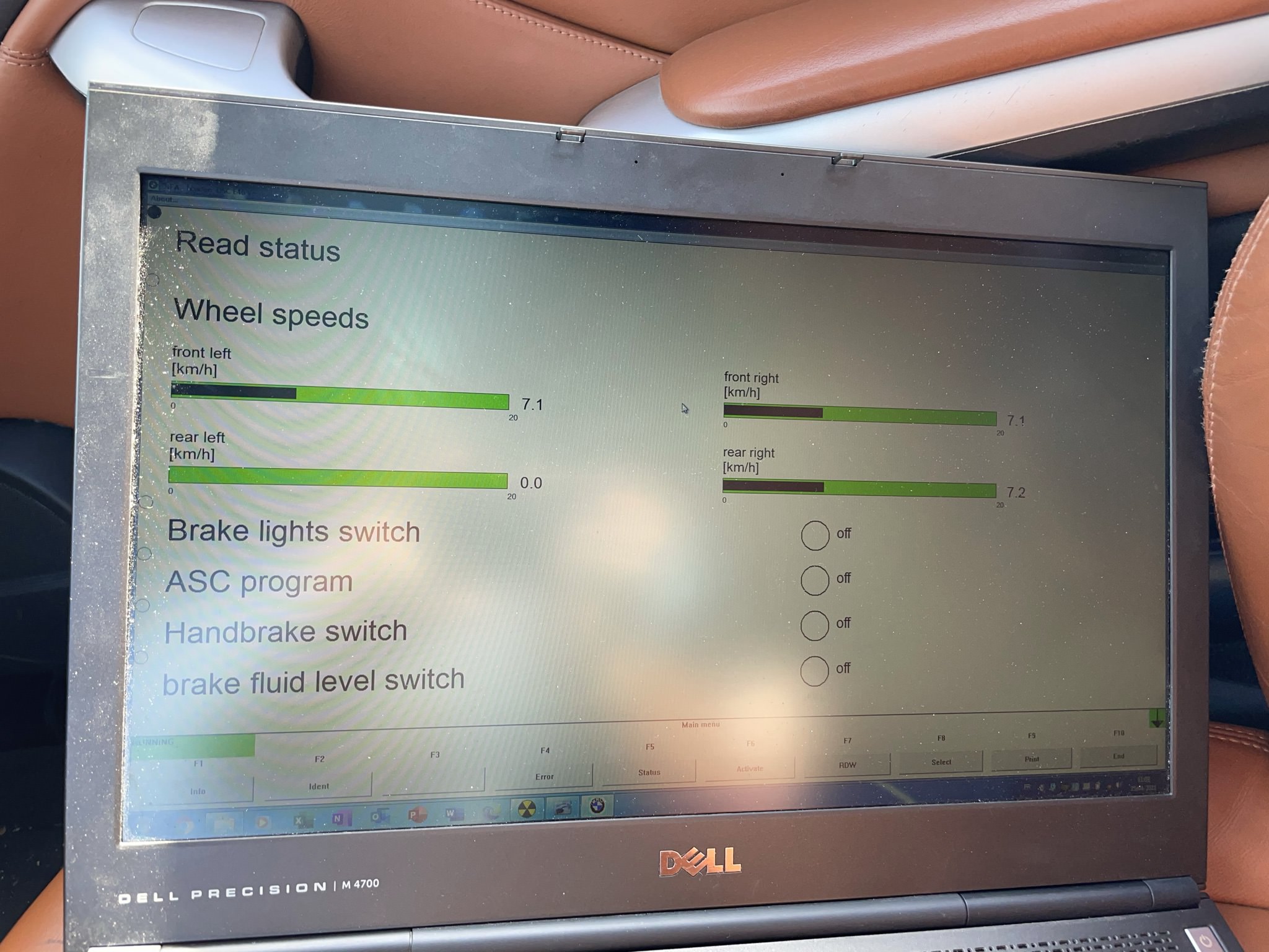

Pour la mesure de la vitesse, ca doit faire une moyenne des 4 roues je pense, en utilisant les informations des 4 capteurs ABS (couronne dentée sur les tulipes de cardans coté roue). Je dis ça car j'ai cassé un capteur ABS (arrière gauche) en changeant mon cardan et je n'avais plus de vitesse au compteur. Avec INPA j'ai pu diagnostiquer ça :
Du coup il peut être interessant aussi de comparer la valeur INPA de vitesse avec celle affichée au compteur ! A tester...

Voiture de retour à la maison, un gros chantier qui se termine.
Récapitulatif des travaux réalisés sous la voiture :
Remplacement par pièces OEM ou équivalent :
Roulement roue AV et AR / Rotules AR / 100% des silentblocs des trains roulants / support moteur / support de boite / vanne d'arrêt / correcteur d'assiette / flector / palier d'arbre /  joint homocinétique / câble de frein à main + ressort / biellette de directions / tuyau de dilatation (durite de la DA) / clips, vis, rivet, écrou ...
Remplacement par pièces performances :
Bras de carrossage réglables Millway / Rotules de demi train arrière Millway / Silenbloc rigide de triangle avant Millway / Kit disque plus étrier Brembo Mégane 4 RS plus cale d'adaptation Carbone M / Plaquette AV Endless ME 20 / Plaquette AR Pagid RSL29 / Pont couple 3.91 avec diff home made by Carbobe M / Barre stab H&R
Upgrade bonus :
crémaillère ZF 7852 974 712 yellow tag issue d'un 320CD / Kit de refroidissement de frein AV
J'ai privilégié les petites routes secondaires sur le trajet du retour plutôt que l'Autobahn pour (re)découvrir l'auto, je dois avouer ne plus reconnaitre ma voiture. Elle pousse au fesse (couple court) et est beaucoup, beaucoup, beaucoup plus incisive, le toucher de volant est très directe, elle se place beaucoup plus facilement. Ne me demander pas qu'elles pièces apportent le plus gros gap, je serai incapable de répondre. En tout cas, ce train avant neuf avec cette crémaillère qui réduit le ratio d'origine annonce de belle possibilité, il me reste encore à réaliser une bonne géométrie pour parachever cette partition qui sonne déjà très bien.
Merci à la Team Lupos pour les pièces performance et à @Nakamikipour son accompagnement et les conseils avisés
