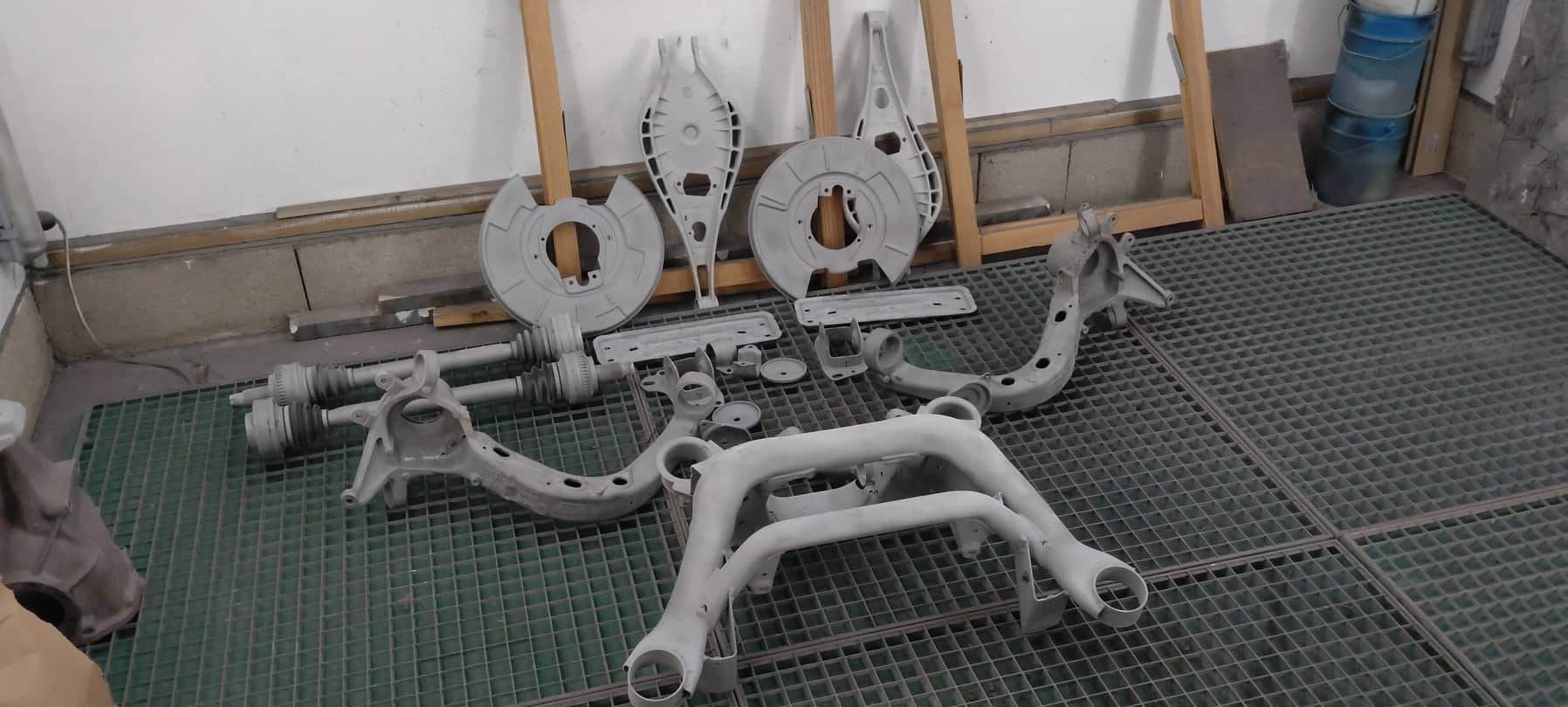

  • Bonjour à tous, Cela fait quelques mois que je n’avais rien partagé ici et que j’étais globalement moins actif sur le forum. Ce soir, je prends enfin le clavier, lourdement, car il faut avancer, tourn
  • Suite des travaux sur la belle avec un pèlerinage chez Carbone M. On a commencé par remonter l'arbre de transmission OEM en lieu et place de celui en carbone. Puis on attaque le démontage.

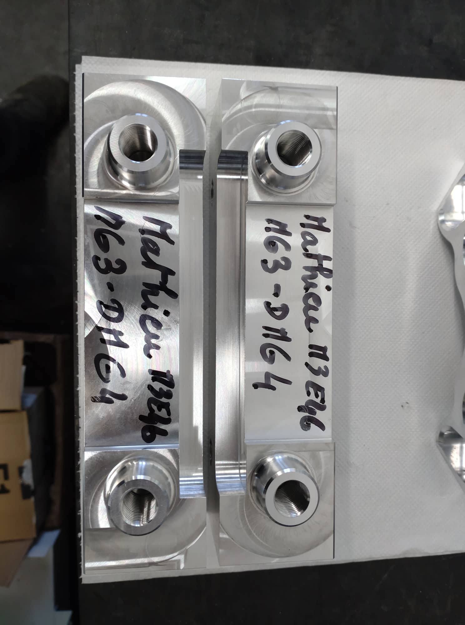

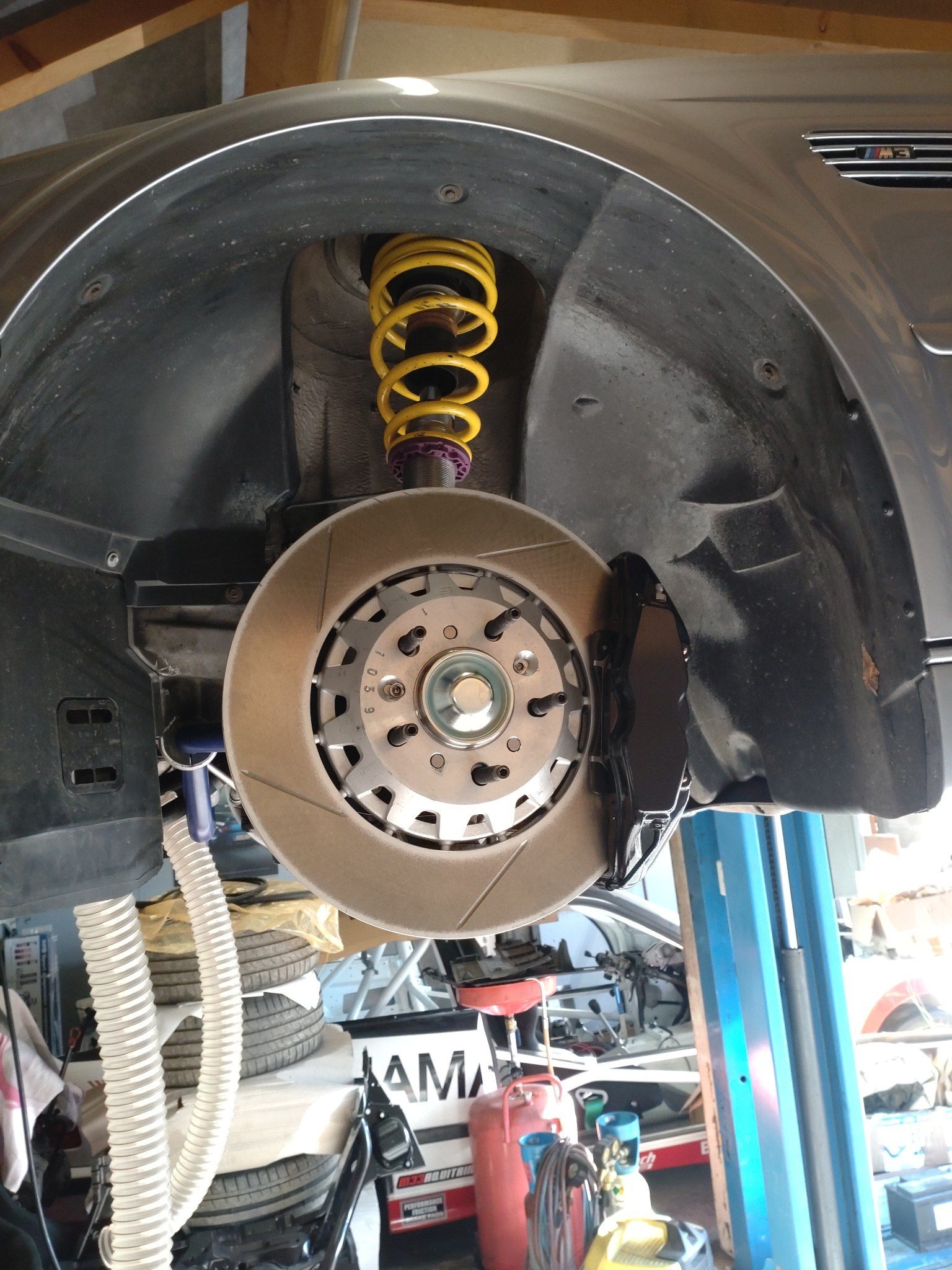

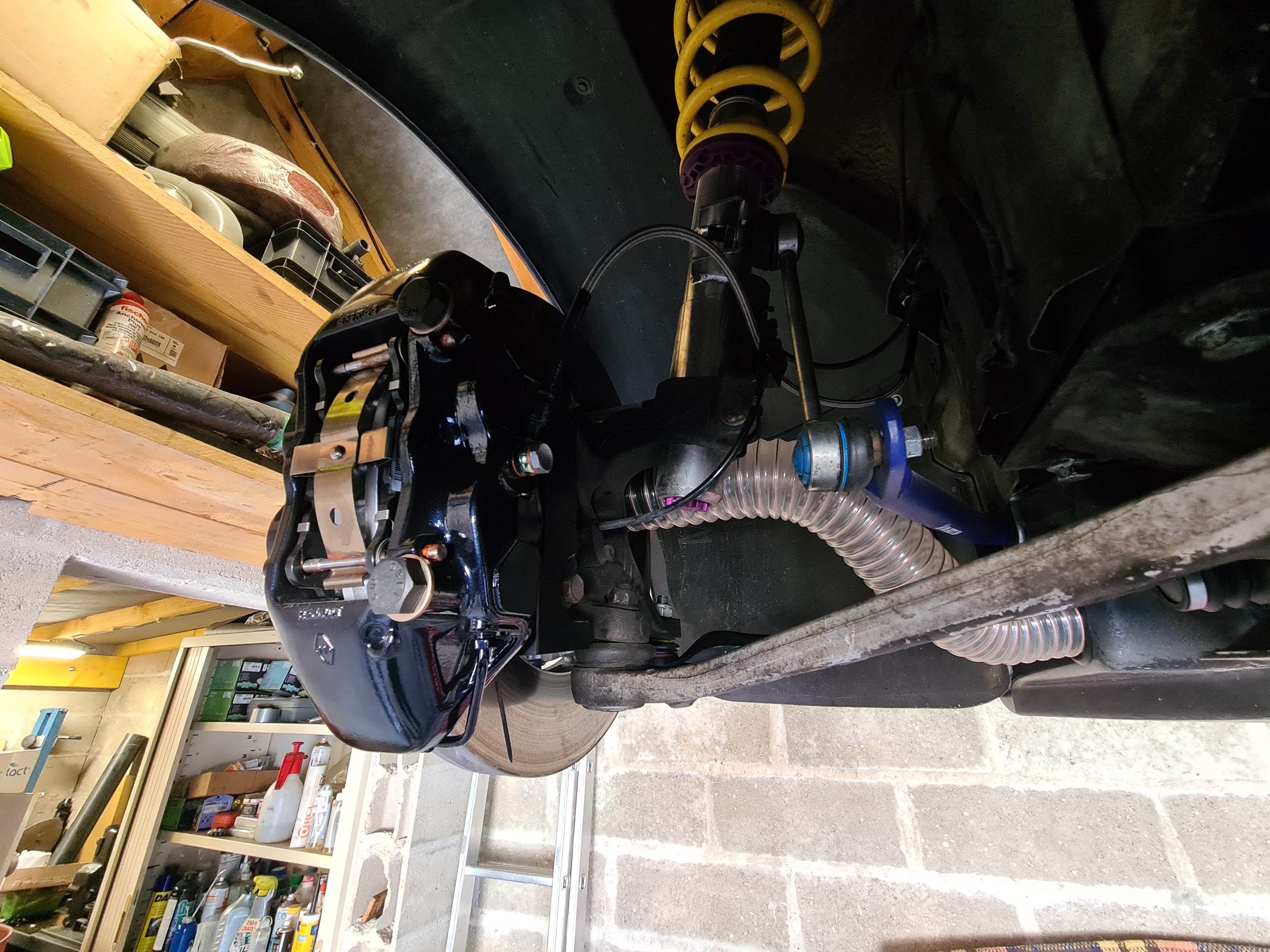

Tu peux develloper un peu sur ce kit freins Renault, epaisseur/diametre des disques, entraxe des etriers, etc.
Merci d'avance 😉
Pour le disque : diamètre 350 et 28mm d'épaisseur
Pour les étriers: un usinage des étriers est nécessaire ainsi que des cales d'adaptation pour le montage. L'entraxes est de 130mm

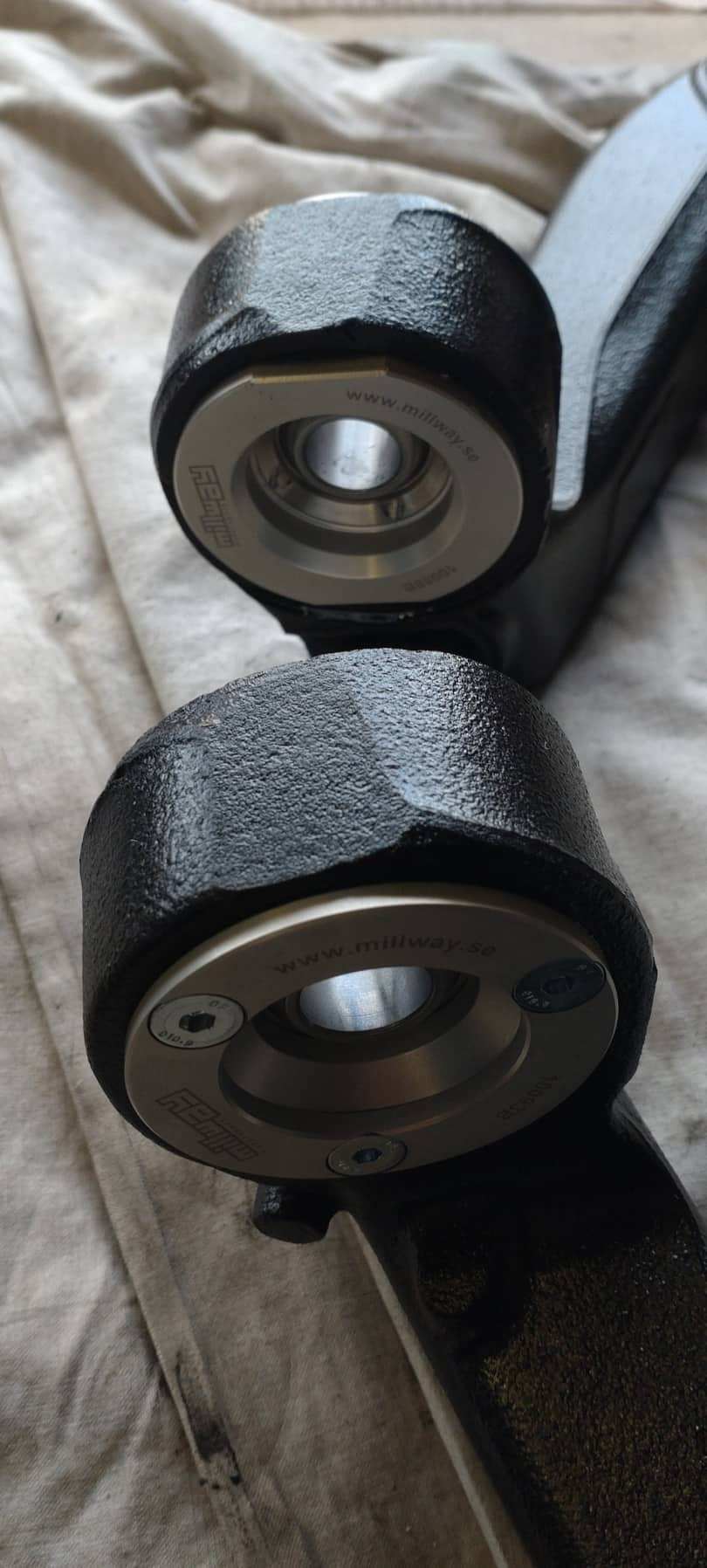

Stéphane a été heureux de travailler avec des pièces de la gamme Millway qu'il ne connaissait pas, quand un mec dont le métier de base est d'usiner ce type de pièce te dit que c'est du top matosse, le compliment a encore plus de poids.
Merci pour les infos, 350 mm de diametre c'est bien, maintenant l'epaisseur de 28 c'est bien aussi, 30 aurait été mieux.
J'ai un montage disque E92 en 365x30, avec des etriers TTRS, et j'aurais aimé repasser sur du disque CSL en 345, pour une question de masse, parceque le frein est vraiment inépuisable avec ça.
Mais ton montage est cohérent, et le tarif des disques largement plus abordable que les CSL.
Ensuite, l'entraxe des etriers de Megane 3 RS, Audi TTRS ou Megane 4 RS, c'est 130, avec quelques differences pour ceux de la 4 RS comme je peux voir sur ta photo, Par contre les plaquettes sont identiques sur tous ces etriers, du coup ça laisse entrevoir quelques possibilités de bidouilles.
Encore merci pour ces infos.

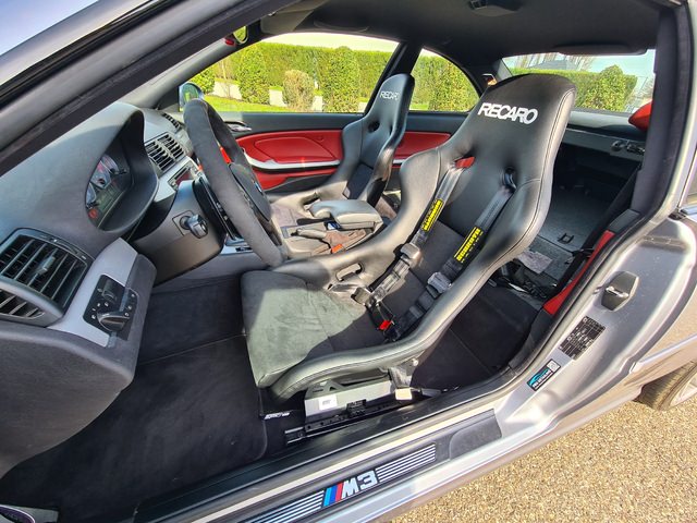

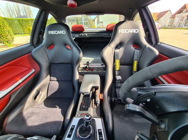

Parce que le 1er  1/2 Trackday de la saison pour moi arrive très vite, on commence à préparer la voiture avec une cure d'amaigrissement et de maintien.
Mise en place des deux baquets Pol Po.

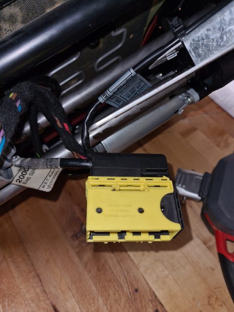

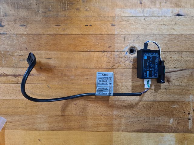

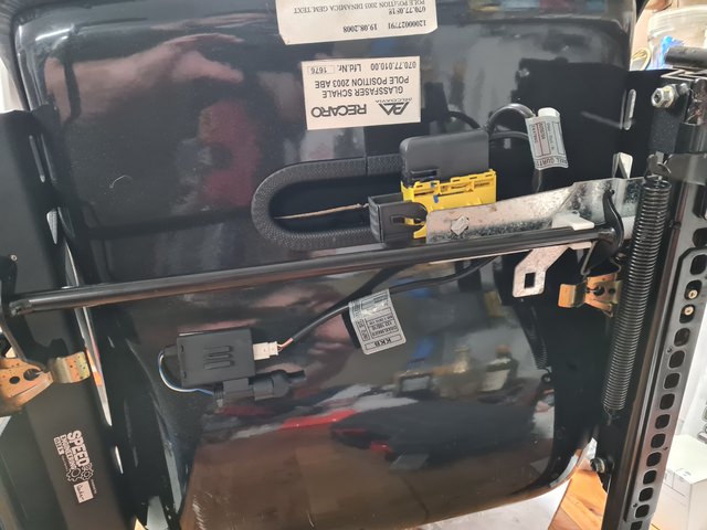

Le sujet a déjà été abordé et les réponses apportées concernant le potentiel voyant d'airbag au tdb lors du changement des sièges par un baquet quel qu'il soit, je vais malgré tout illustrer la procédure.
Pour rappel, sur l'E46, le remplacement des sièges OEM par des baquets sans airbag n'est absolument pas un problème, pas besoin de codage ou autres, il faut juste prévoir un leurre pour le capteur sensitif côté passager.
J'ai personnellement opté pour le kit Speed Engineering proposé par la Team Lupos qui permet de garder les Rails d'origine de la voiture. De sorte à garder mes glissières OEM sur mes sièges OEM, j'ai trouvé des glissières manuelles en casse auto appartenant à une E46 non M.
1) dévisser les sièges
2) débrancher la batterie, très important pour ne pas avoir de voyant au tdb. Il est plus simple de débrancher la batterie après avoir devisé vos sièges car vous aurez besoin d'avancer ou de reculer le siège pour avoir accès à la visserie.
3) débrancher les sièges et les retirer de la voiture.
4) installation du baquet coté conducteur, il suffit de rebrancher le prépensionner de ceinture
5) installation du baquet coté passager.
Pour ce faire :

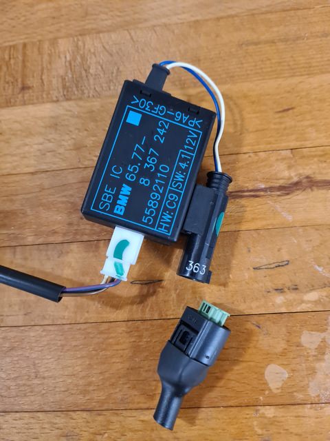

 *2 récupérer ce boitier sous le siège OEM
*3 acheter ou fabriquer un leurre (https://www.amazon.fr/Occupation-Simulateur-Capteur-r%C3%A9paration-d%C3%A9fauts/dp/B00AOKKSEE) et le brancher sur le boitier
*4 fixer le tout sous le baquet et brancher l'ensemble avec le prépensionner de ceinture
6) rebrancher la batterie et en avant.

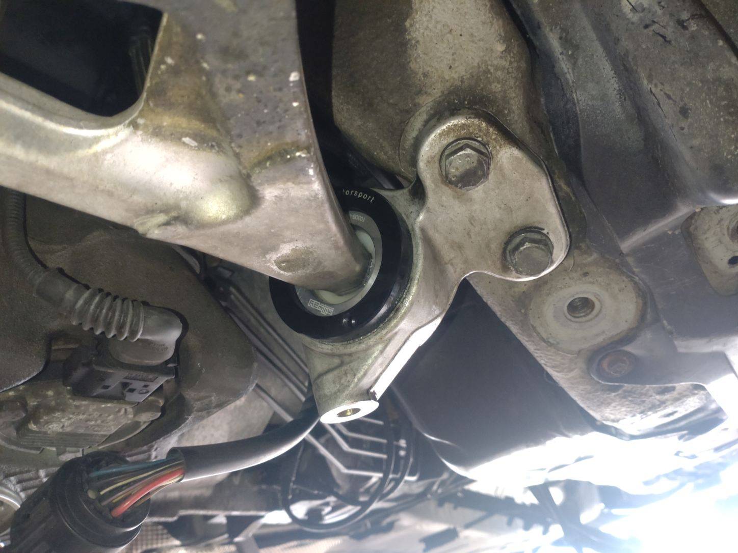

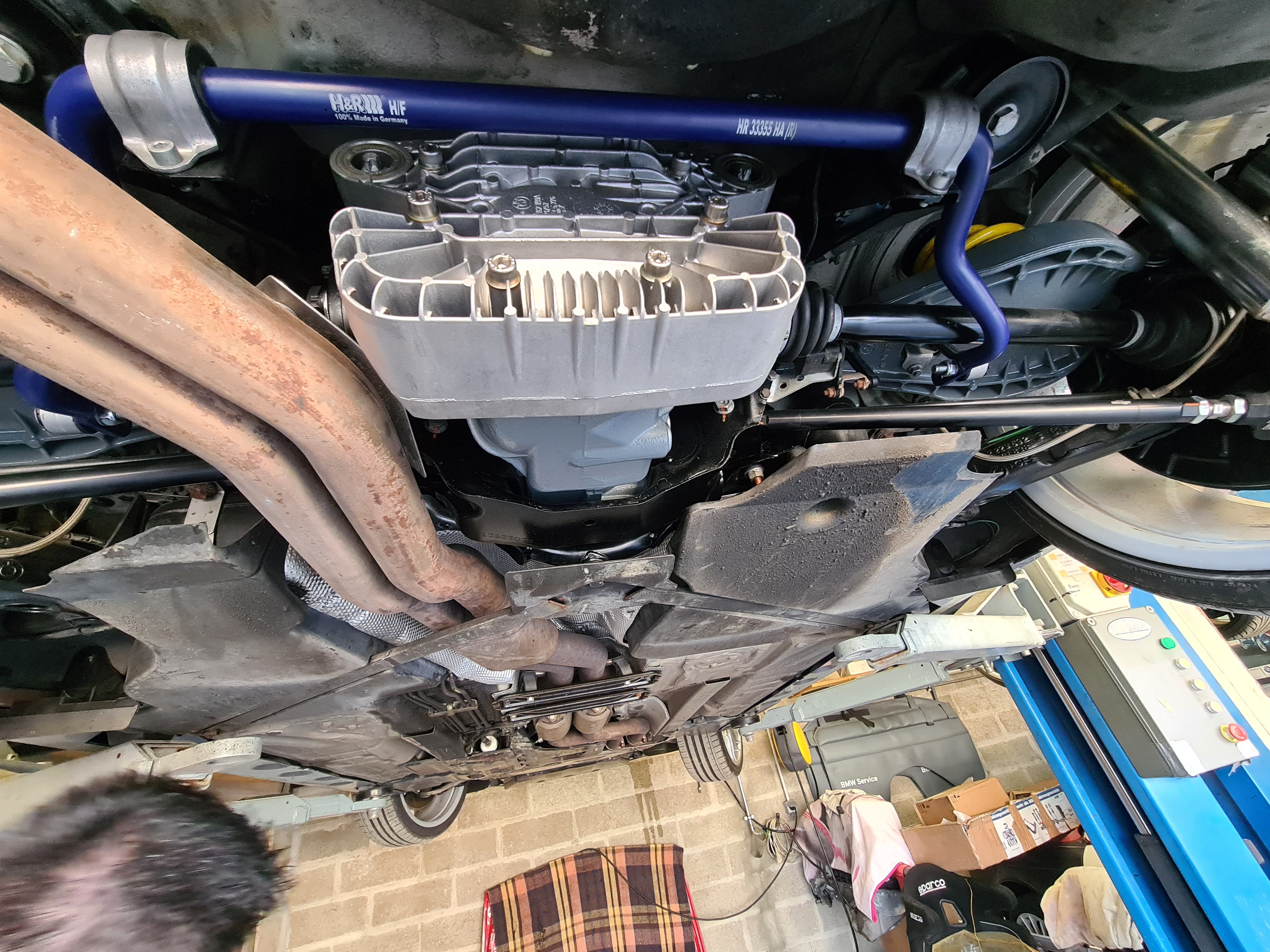

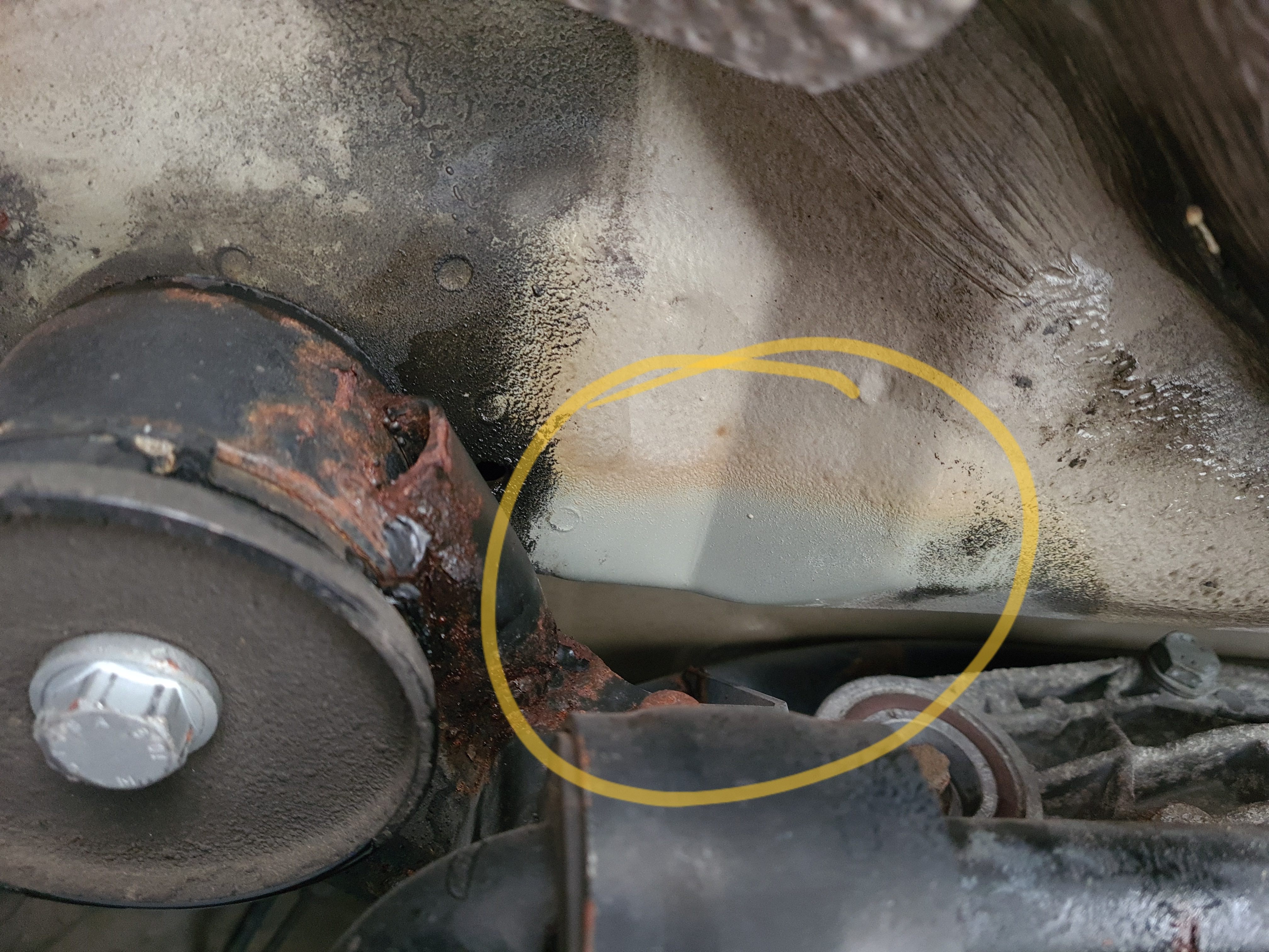

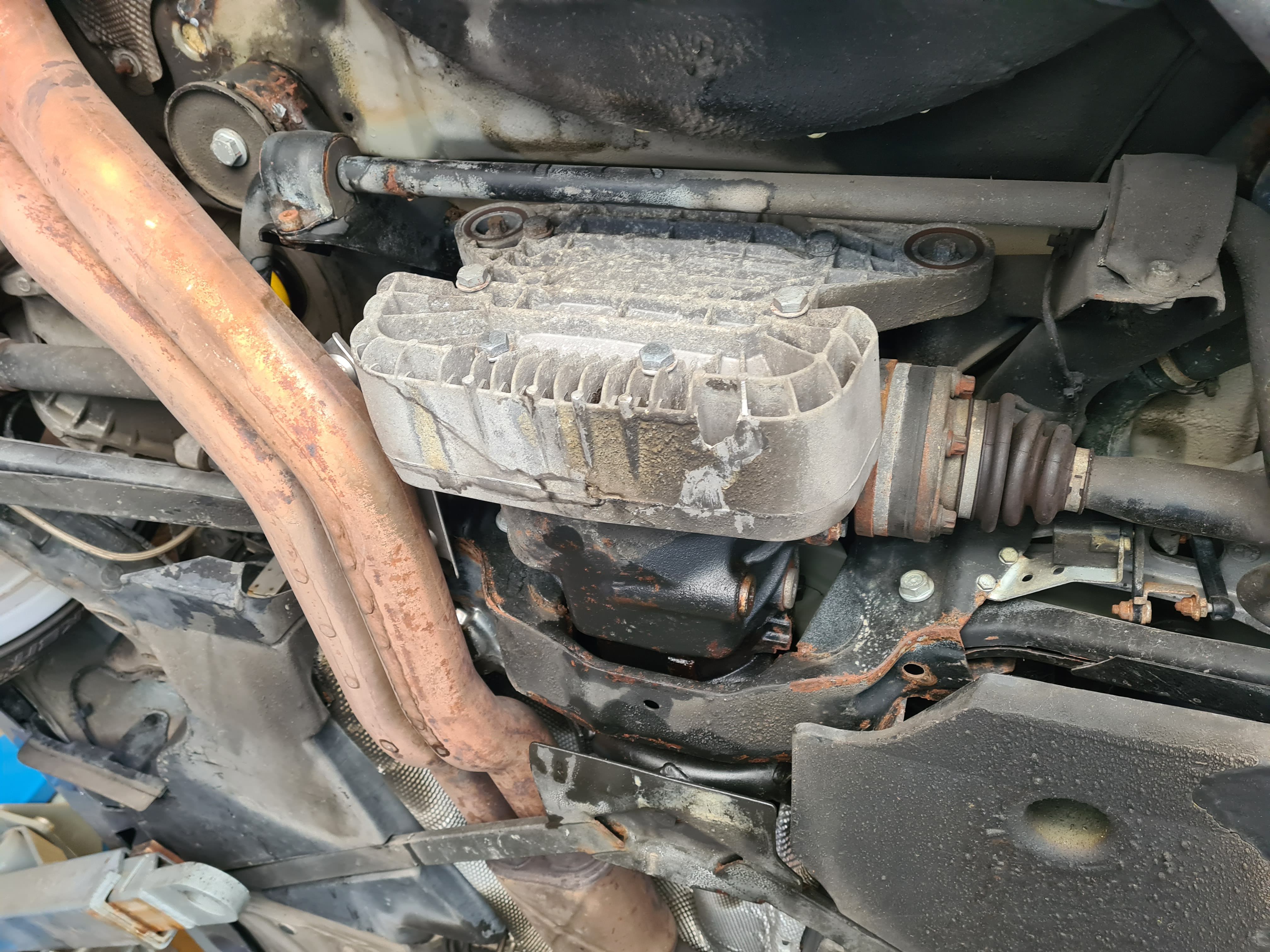

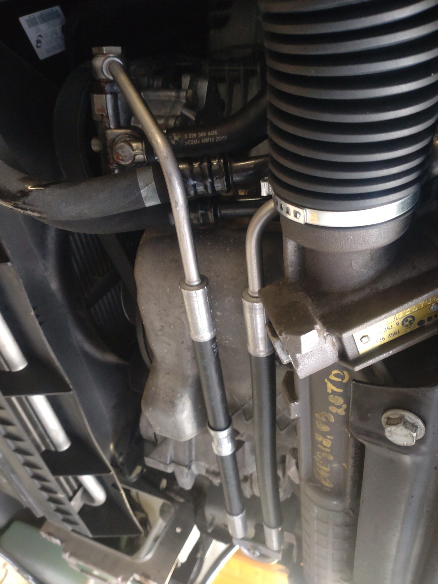

Petite parenthèse sur l'état des pièces qui ont été démontés lors de ces travaux.
En général le constat est sans appel sur ce genre de voiture avec cet âge/kilométrage, dans mon cas, c'était finalement assez positif.
Hormis une rouille incontournable, le pont qui avait pris du jeu ainsi qu'une fuite du joint spy, le reste était étonnamment plutôt en très bon état.
Les silentblocs du berceau n'étaient pas déchiré, idem pour flector, palier et support moteur, alors oui, pas de toute fraicheur car OEM, 20 ans et donc craquelés, mais pas catastrophique. Constat toujours plaisant sur ce type d'auto, même si ça fait bientôt 8 ans qu'elle est en ma possession, on ne sait jamais ce qui a été pratiqué lors des 110 000 premiers kilomètres de la voiture avant l'achat.

Seul bémol, les freins. C’est déjà beaucoup mieux que l’OEM, j’ai malgré tout pas eu la possibilité de multiplier les gros freinages sur les portions de sec, la cause à une pédale molle après deux tours soutenues. Je ne vois que deux explications à cela, où j’ai freiné comme un gros goret, ce que je doute car je n’avais finalement que très peu de rythme, ou alors un problème avec mon liquide. Du coup, purge complète au programme pour éliminer cette possibilité.

Curieux du rex apres purge pour tes feins. Je reste convaincu qu'un montage sur disques routiers n'est pas adapté à la piste en utilisation sérieuse.
Edit : j'avais pas vu tes disques de 4RS c'est plus que du 28mm ?

Les disques c'est du 28mm en effet, ils ont pour caractéristiques graces aux ailettes de mieux refroidir. Ça plus les boa me font dire que la purge doit y être pour beaucoup.
Oui je crois que j'ai le même soucis. La suite des éléments nous donnera la réponse :) En tout cas il est chouette le kit de Stéphane. Et les disques de Mégane très accessible. Je me demande ce que ça donne en prix de plaquettes.
Le kit Boa m'a été fournis par la Team des loups, pour ce qui est des plaquettes, comme toujours, tu en as pour toutes les bourses. Un copain qui roule en Mégane m'a directement interpellé sur le manque de performance des plaquettes OEM qui compose ce kit, du coup j'ai décidé, sur conseil, de taper fort et de monter du Endless. Plaquette qui, à ce jour, pour un petit souci, ne sont toujours pas montées sur la voiture car en attente.
J'ai donc fait ma journée de hier avec des plaquettes Ferrodo à finir que mon dit pote m'a gracieusement prêté/offert. Lui aussi d'ailleurs vient de monter du Endless ME20
