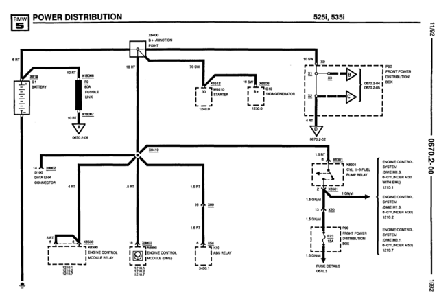

J'ai trouvé ce schéma électrique mais ça ne m'aide pas bien!! Cela peut être un support de discussion mais ds l''environnement véhicule, pas plus utile que ça.

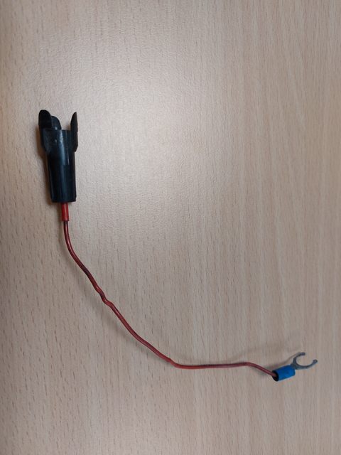

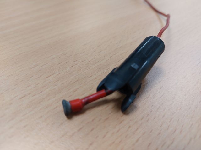

Ah, j'allais oublier: j'avais ce "truc" branché sur le (+) de rappel batterie ss le capot moteur.
Est-ce que qlq'un saurait à quoi cela peut bien servir?
comment_1096274
Je l'ai débranché ce machin car aucune réf. La cosse bleue était fixée sur borne (+) et l'autre extrémité à rien. Faut appeler le "Technocentre" :).
