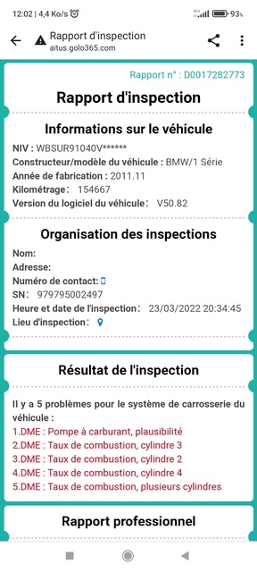

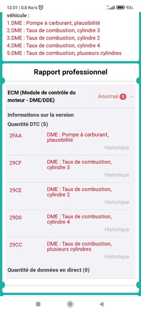

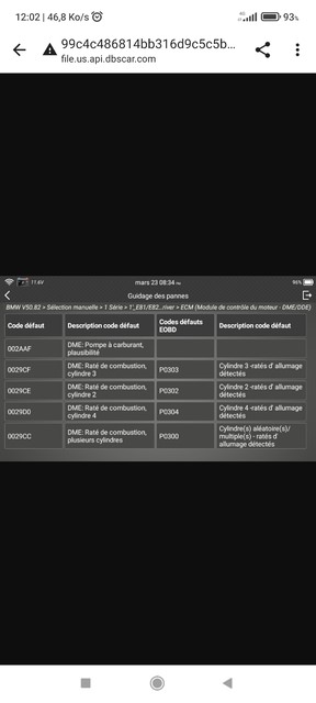

Je crée un sujet sur mes problèmes de ratés d'allumage en charge sur ma 1M.
Je m'explique. À partir de la troisième, quand je suis à bas régime, si j'accélère progressivement jusqu'à 3500tr, tout va bien, je peux accélérer à fond dans les tours et c'est un régal.
Mais si j'accélère à fond en dessous, la voiture a des ratés et le voyant moteur s'allume. Et elle tourne sur 4 ou 5 pattes.
Si je coupe le moteur et que je le redémarre, elle tourne correctement.
Sur les premiers passage au diag, j'avais en défaut ratés cylindre 2 et le 3 venait en plus si j'insistais.
J'avais aussi le capteur basse pression carburant et la sonde lambda après cata de la banque 1, cylindres 1 à 3.
La voiture à 150000kms.
J'ai une facture de BMW datant de 2019 où ils ont changé les bougies, 1 bobine, et les 6 injecteurs à 130000kms.
J'ai remplacé après le premier diag, les 6 bougies, les 6 bobines, capteur basse pression et la sonde lambda. J'ai mis que du Bosch.
Malheureusement, toujours le même problème. Sauf que je n'ai plus de défauts concernant la sonde lambda et le capteur basse pression.
Le véhicule a une ligne Akrapovic complète, des decata, charge pipe et une reprogrammation faites par shiftec il y a plusieures années.
Je vous met en pièces jointes le dernier diag qui date d'hier soir avec l'arrivée du cylindre 4 en ratés d'allumage. J'ai bien insisté pendant l'essai. Je m'étais procuré des bobines neuves NGK pour être sûr que ce n'était pas un défaut de mes bobines Bosch.

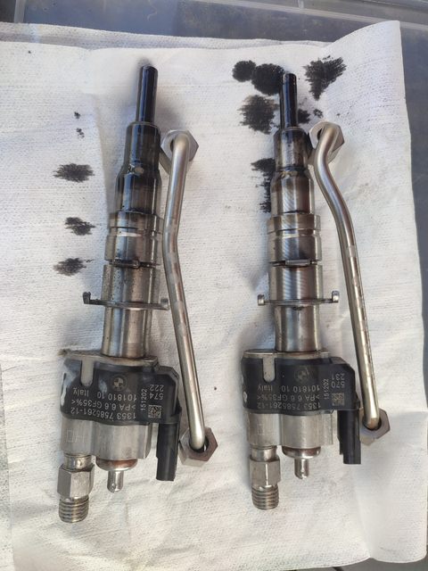

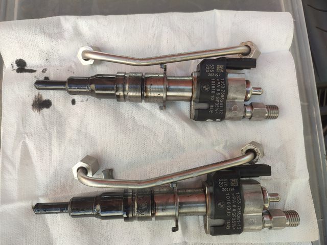

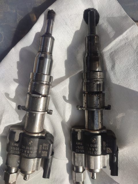

  • Bonjour à tous, Voici les dernières péripéties de la 1M. J'ai démonté les 6 injecteurs qui ont été changés par BMW en 2019 à 132000kms pour rappel. Et là, surprise, ils sont quasiment tous p
  • C'est vrai que c'est hallucinant un travail pareil de la part d'un atelier BMW... Je suivrai mon instinct la prochaine fois. J'avais failli démonter les injecteurs après avoir remplacé l'allumage
  • Merci. 😉 C'est normal de donner des news. Si ma malheureuse expérience peut aiguiller d'autres personnes qui ont les mêmes problèmes. En tout cas, si quelqu'un a besoin, je commence à bien c

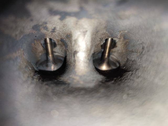

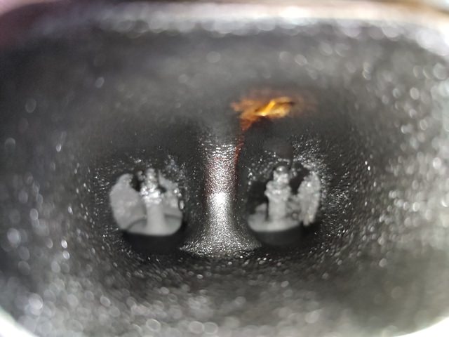

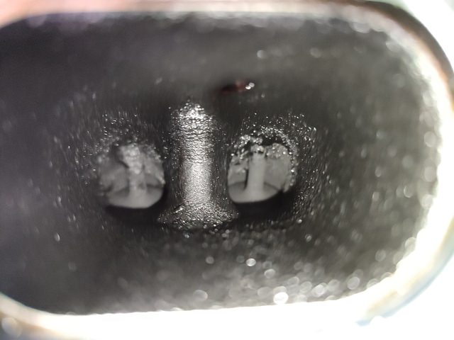

J'ai démonté ma pipe d'admission et surprise, c'était vraiment dégueulasse. J'avais commandé de quoi faire un walnut blasting. Je pense que vous connaissez. C'est un sablage à la coquille de noix pour ne pas abîmer les soupapes. Je finis ça ce soir et j'irai l'essayer demain. On verra. 🤞
Pour la pompe de gavage, je pensais la changer pour un plus gros débit. 😉
La prépa shiftec a été faite en 2013 il me semble. Juste la ligne Akrapovic, decata et charge pipe alu. Le reste est d'origine.
Je vous met des photos du avant après du walnut blasting.

Concernant l'encrassement c'est classique sur nos moteur du fait de l'injection mais c'est pas néfaste.

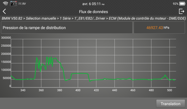

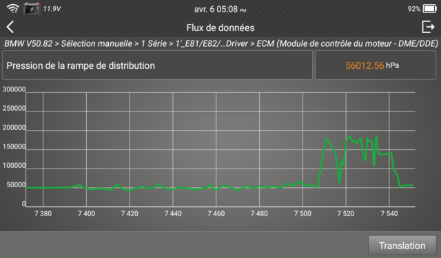

Bonjour à tous,
Désolé pour le temps que j'ai mis à revenir sur le forum. On a pas eu le temps de se remettre sur la 1M avant cette semaine.
Je viens de changer les 6 bougies référence origine pour des NGK SILZKBR8D8S-6.
J'ai changé aussi les bobines d'origine par des CTS turbo renforcé.
Et la pompe HP vient d'être remplacée par une origine neuve qui vient de chez BMW car au moment de la coupure, la valeur du capteur haute pression chutait.
Mais malheureusement, elle déconne toujours. Il n'y a pas de mieux...
Je ne sais plus où regarder...
Je vous mets les courbes mesurées avec la vidéo du roulage qui correspond.
Merci à tous ceux qui prennent le temps de suivre mon post depuis le début. 😉
