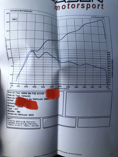

Maki-M3 Posté(e) le 16 avril 2022 Auteur Signaler Posté(e) le 16 avril 2022 Merci de ta réponse, j’ai fais passé ma M4 au banc ailleurs hier et les résultats sont tout frais et correct le banc a 2 ans c’est le même qu’utilise shiftech etc .. Dynascan Rotronics donc je pense que les 445ch et 570nm c’est du a les filtres a air Bmc et quelque petit detail donc je suis stock de cher stock. est ce que un autre preparateur peut travailler sur la voiture maintenant que eux on toucher a la voiture ya leur reprog leur fichier .. peuvent il tout remettre a zero et ecraser par une nouvelle reprog ? Concernant le gars il ma parler d’une prise d’air certaine, sur a 200% et que sa Peut etre un charge pipe un boost pipe ou la down valve ou au niveau du collecteur en gros sa peut etre tout le compartiment moteur (ou peut être a cause du capuchon de valve sur les pneu ?! 😅) blague a part sa me tracasse parce que j’ai peur qu’il fasse n’importe quoi sur la voiture ..

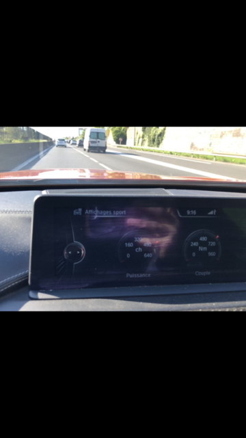

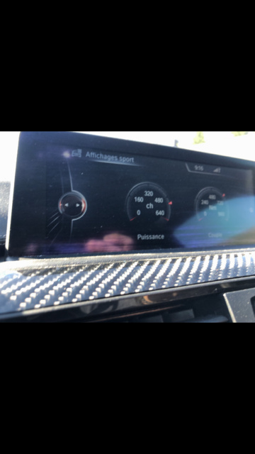

Maki-M3 Posté(e) le 17 avril 2022 Auteur Signaler Posté(e) le 17 avril 2022 Le 16/04/2022 à 19:21, Maki-M3 a dit : Je viens de vérifier effectivement mon affichage a changer mais j’ai toujours pas de cheval en plus .. Développer Petite question vu qu’on peut se fier a l’affichage aujourd'hui j’ai testé un peu et voila le résultats sur des fond de 3e par exemple j’ai les chevaux qui sorte entre 500 et 520 a vu d’oeil et le couple dans les 700nm peu on s’y fier ? si oui pourquoi mon passage au banc m’a afficher a peine 445ch et 570nm de couple je ne comprends plus rien … Desolé pour la qualité photo c’est au volant
Invité Posté(e) le 17 avril 2022 Signaler Posté(e) le 17 avril 2022 Oui normalement c’est plus ou moins fiable mais pas très précis. Comme je t’es dis va faire contrôler ton circuit de sur alimentation ! C’est courant sur le S55 des bost pipe fendu par exemple.
dams90 Posté(e) le 17 avril 2022 Signaler Posté(e) le 17 avril 2022 (modifié) L'affichage sport n'est pas fiable et ne correspond qu'à ce que le mappeur rentre comme valeurs. Sujet déjà abordé sur le forum mais je ne sais plus où ^^ Rien ne remplace une mesure au banc encore faut-il que ça soit fait correctement (ou honnêtement) parce que des vendeurs de rêves il y en a un paquet 😏 De toute façon, rien ne vaut un ressenti et là on parle de +100ch quasiment donc ça devrait être le jour et la nuit niveau sensation! S'il se pose la question, c'est qu'il y a un souci et le passage au banc l'a confirmé. Modifié le 17 avril 2022 par dams90 2
