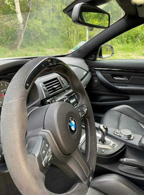

Posté(e) le 17 avril 20223 a comment_1096815 Bonjour la team, je vous écris parce que je rencontre un problème lors de l’installation du volant alcantara MPerformance à led sur mon m2 LCI. En effet, une fois installé lorsque je démarre le véhicule, les leds défilent jusqu’à allumer l’écran et affiche BMW MPerformance mais après plus rien ? Je n’ai plus d’affichage, j’appuie sur les deux boutons en simultané, rien ne se passe. Les autres boutons du volant fonctionnent, pas de message d’erreur, rien. Avez vous eu une idée svp ? Il ne me semble pas qu’il faut un coup de valise pour l’activer ?

Posté(e) le 11 juillet 20223 a Auteur comment_1103896 Chez BMW tu reçois le volant, le cache en carbone et le faisceau. Le cache arrière tu récupères celui d'origine qui est déjà présent sur ta voiture. Pour l'installation, très simple et tu trouves une vidéo sur Youtube pour l'installation. Ce qu'il faut retenir pour le branchement au pied du passager : 2 fils pour les signaux (bleu et rouge de mémoire), un pour la masse (marron) et l'autre c'est le + après contact. Il restera un dernier fil à mettre sur la broche de ton volant.
