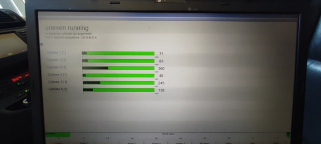

J'aurais besoin d'avis et d'être guidé sur un problème d'injecteur sur ma M3 E46,
Suite à un diagnostic inpa je me suis rendu compte que certains de mes Injecteurs donnaient trop de carburant comme s'ils restaient ouvert.
J'ai changé les 6 Injecteurs et le problème est toujours pareil, toujours les mêmes injecteur qui déconnent j'ai l'impression.
Quelqu'un aurait-il une piste pour moi?

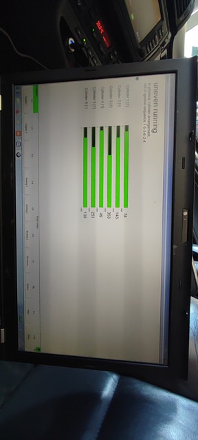

comment_1097896
Le filtre a essence est neuf, pompe a essence walbro neuve, ralenti stable mais mais en sortie échappement j'ai l'impression qu'elle broute,
Sinon sur a l'accélération elle ne broute pas, c'est les valeurs sur inpa qui me semble bizarre, logiquement les injecteurs devraient donner casiment les mêmes valeurs pour chaques injecteurs.
Ou du moins équilibré.
