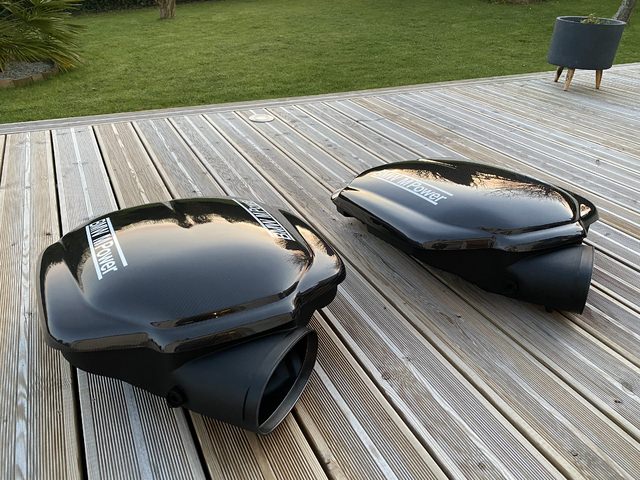

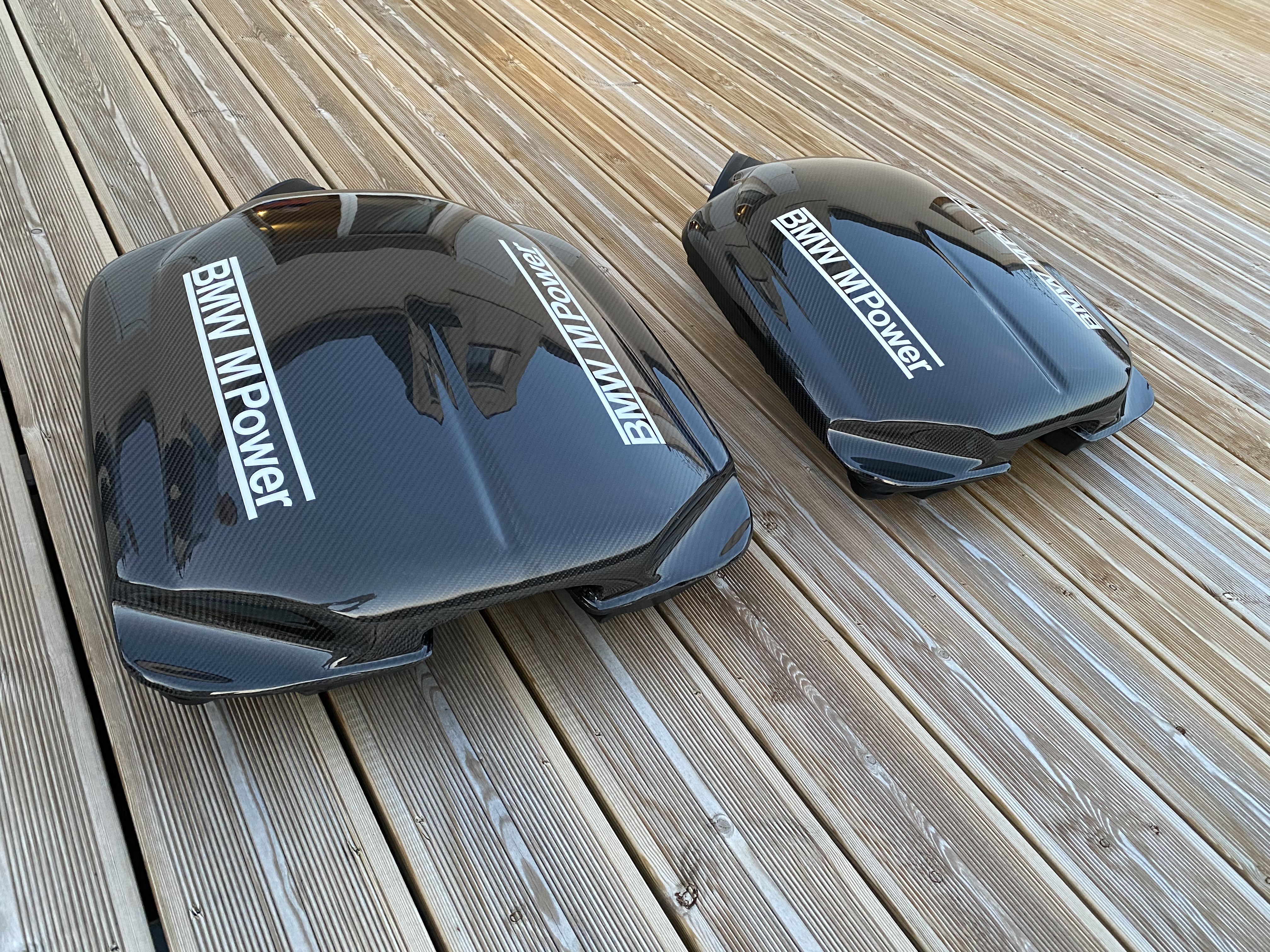

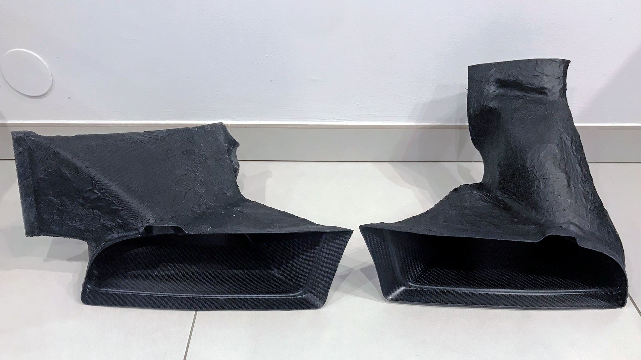

Je peux, comme les ecopes,  en faire quelques uns pour les intéressés, si j'arrive à sortir quelques tirages...
Suite à changemnt de projets pour certains, il ya encore une paire d'écopes carbone disponible en vernis brillant
je ferai l'intermédiaire

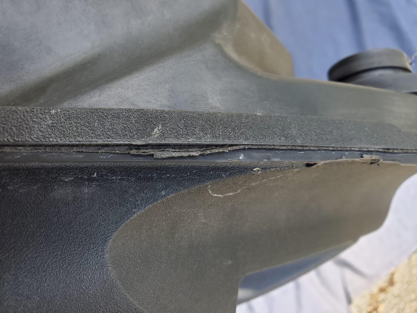

petite photo où on voit bien le bourrelet de soudure d'origine

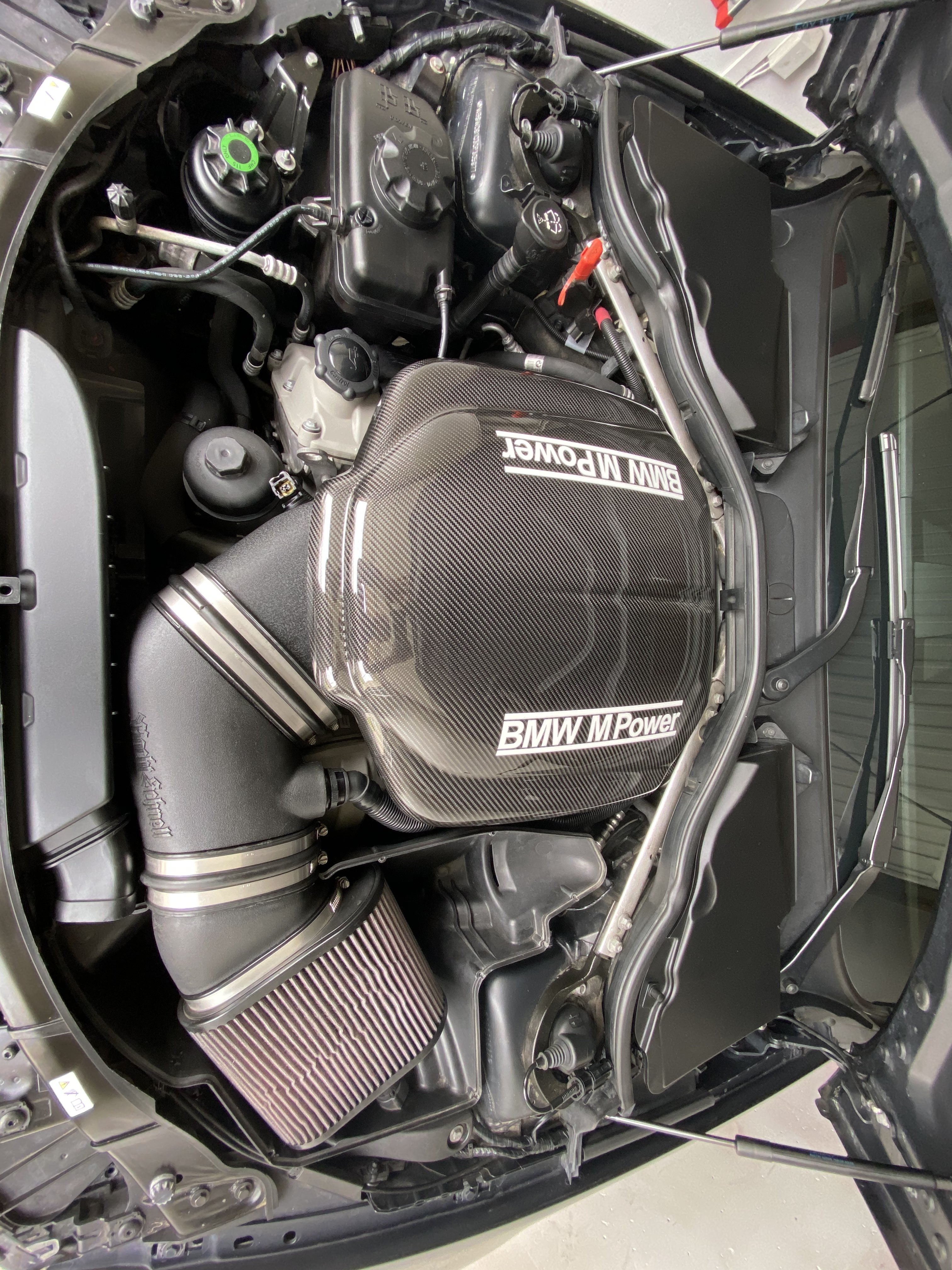

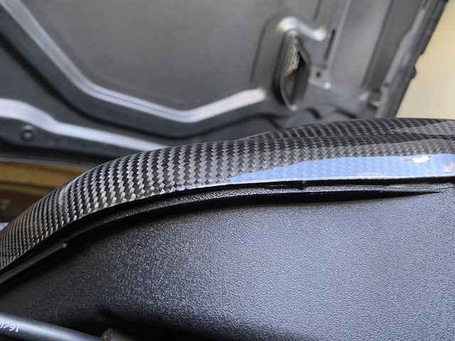

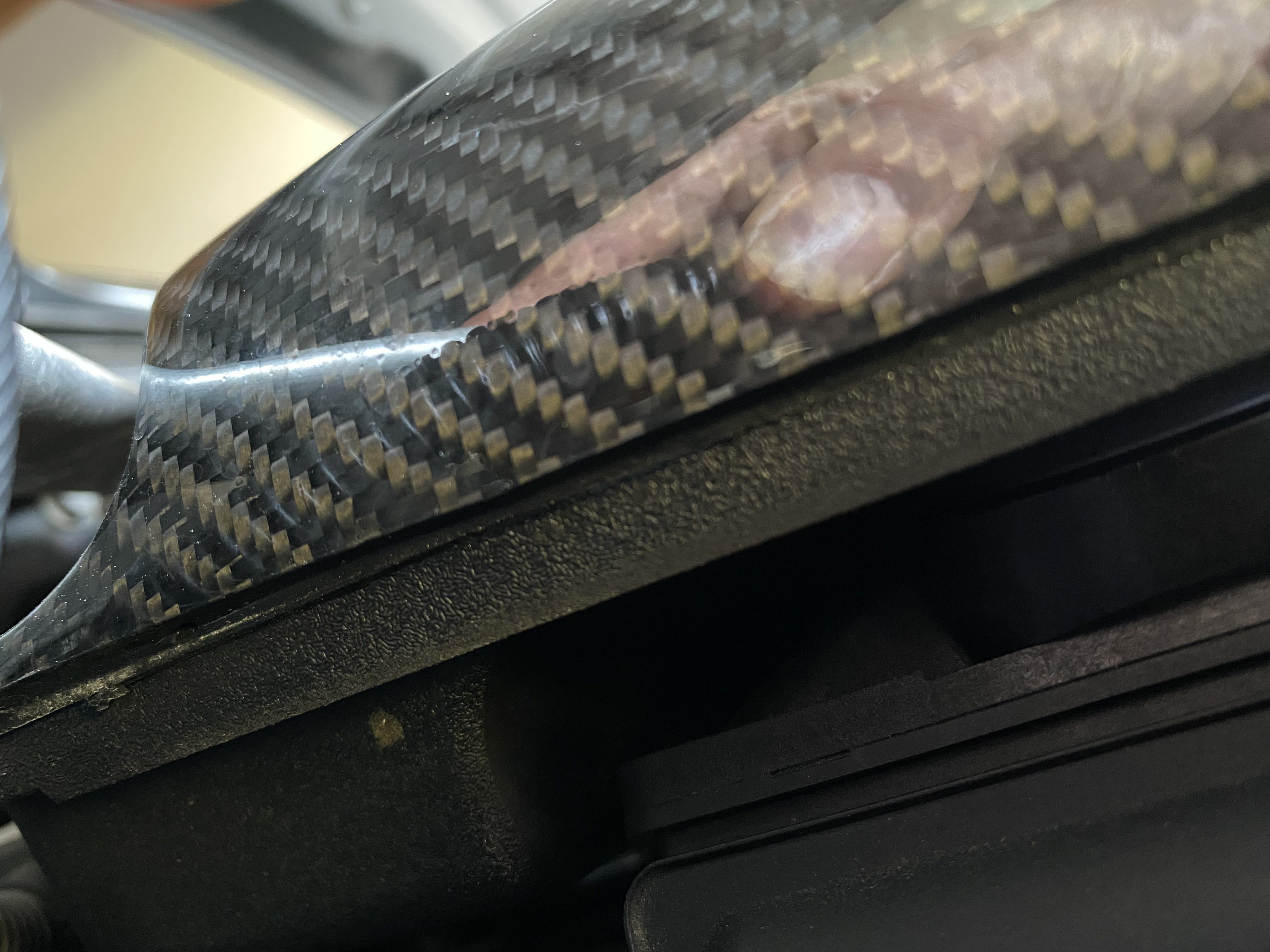

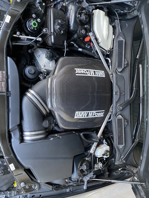

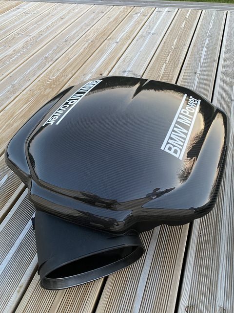

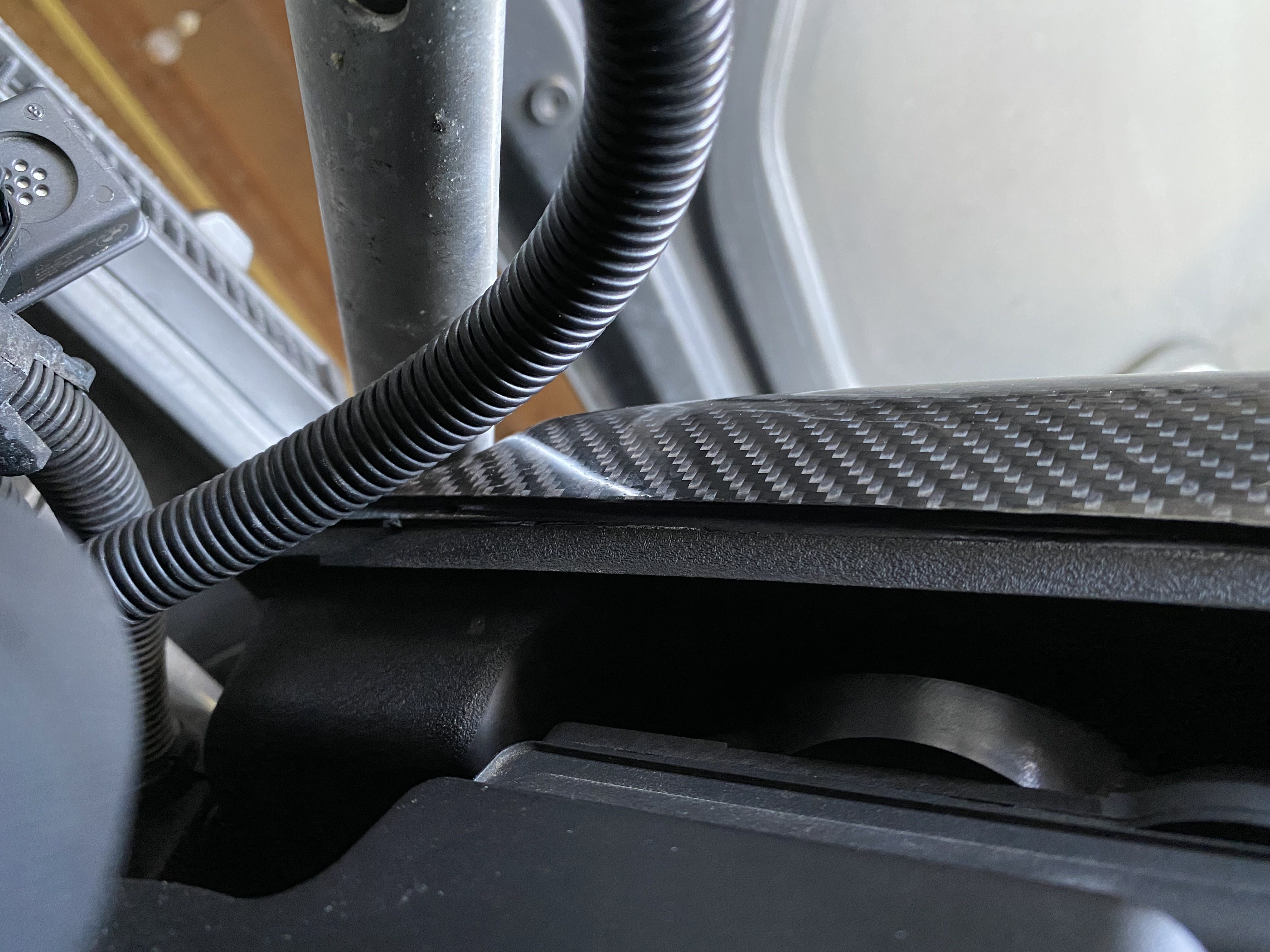

Voici quelques photos d’un Carboproject, il semblerait que la cache carbone supérieur englobe la partie inférieure, et le collage est réalisé sur la partie verticale de recouvrement entre les deux.
Quelques une pour le plaisir et le reste pour la science 😄
