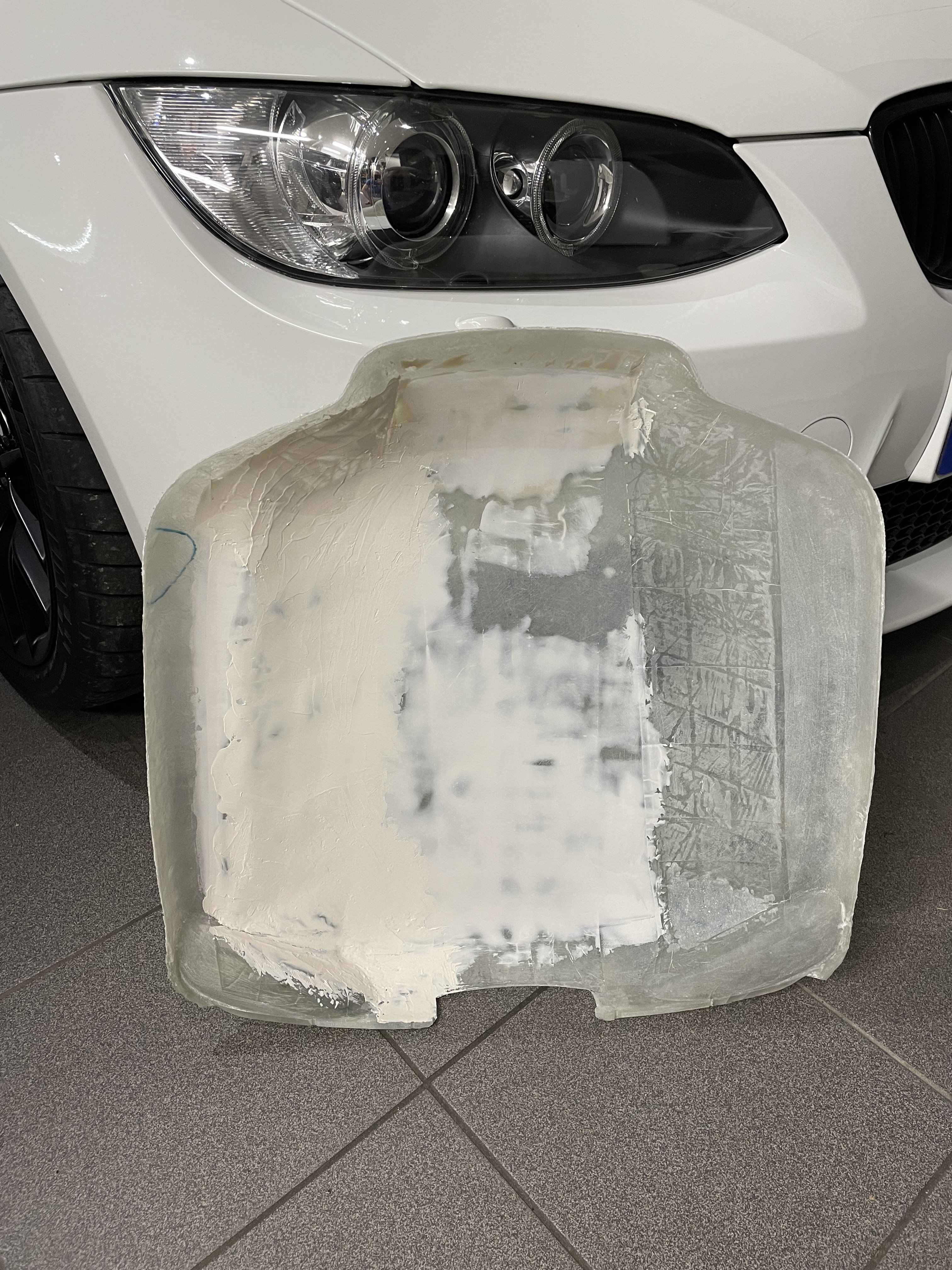

Flammage, tu approches une flamme sur le plastique pour "décontaminer" la surface et faire une accroche physique plus efficace sur ta surface. Une flamme pas trop chaude et à distance raisonnable pour ne pas trop bruler le plastique.
C est moche hein !!!
mais c est normal 😂
Hâte de voir la suite des opérations ☺️
C'est vrai que c'est bien moche 🤣
Quel honte endirais une pièce de la NASA.
Je plaisante bien sûr bonne chance pour la suite 👍
Sont cons aussi chez BMW de faire des emboutissages qui servent à rien pour qu on les recouvre
Après ils ne sont peut être pas là par hasard.

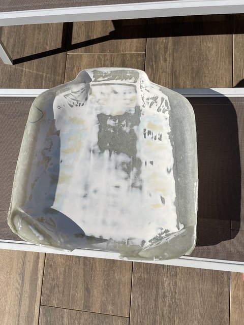

Oui je pense aussi que c est pas là pour rien mais pour mon moule ça le fait …pas

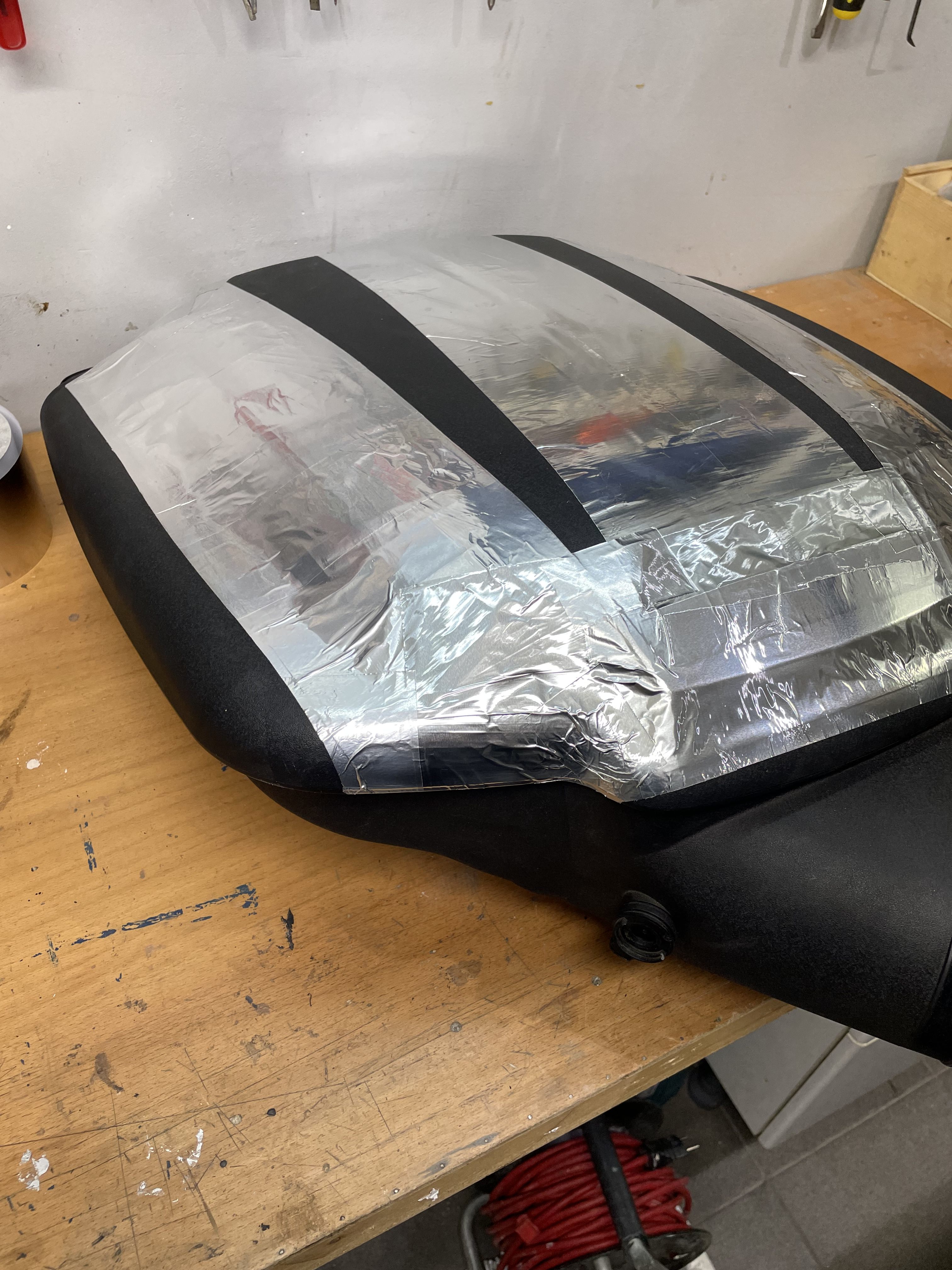

Petit retour sous le plenum, qui empêche de le sortir d une pièce, donc faite à part ….tout juste sorti de son moule
je commence à prendre de la bouteille … ça devient propre à force 😂

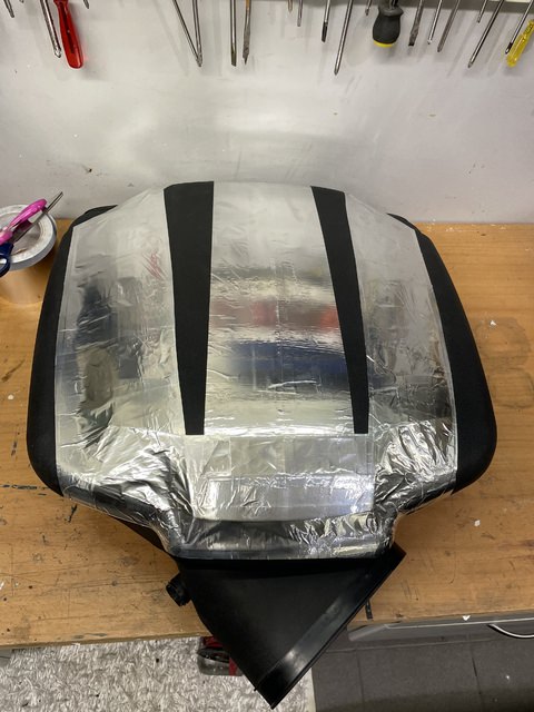

Moule prêt

je crains un peu à la sortie du moule que la surface ne soit pas plane, et ça ne le sera pas, mais j'ai mon idée, on verra si ça fonctionne 😙
