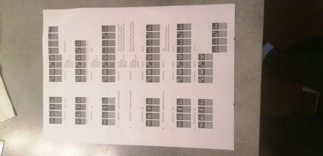

Le vendeur m a transmis un diaqnostique bmw , est ce que quelqu'un pourrait me dire a quoi correspondent les symboles ( ce qui a été vérifié ou autres...?)
Merci

il y a 32 minutes, L76 a dit :
Merci
Ton truc est peu lisible mais en gros c'est entretien basique
Tu as dessin Changement huile, l'autre c'est filtre H ou fap, bougie, plaquette ...
