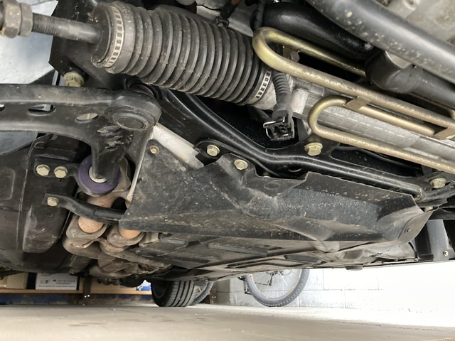

Bon j’ai pris un peu de temps pour regarder la voiture.

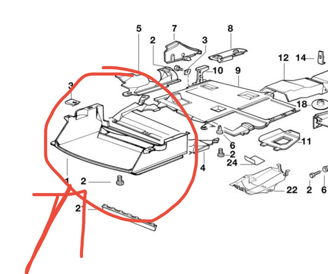

Alors en premier j’étais surpris de voir le jour par le dessus de la voiture. J’ai l’impression qu’il lui manque des caches sur l’avant. Enfin j’hallucine peut-être, mais faut que je creuse.
Du coup je l’ai levée pour regarder le dessous et je vois cette petite prise qui dépasse, débranchée… huuum. Je sais pas ce que c’est. Ça traine derriere la pompe à air. J’ai rebranché mais je me demande si c’était pas débranché intentionnellement. À identifier.

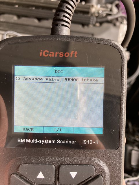

Secondo j’ai sorti l’iCarsoft avec sa prise qui va bien. Un « cadeau » de Taz à l’époque… et ben j’y croyais pas mais ça marche cette connerie.
Et mon premier diag a été validé. Défaut électrovanne admission. Mon premier diag car je me suis dit direct vanos…. Et vu que les symptômes n’étaient pas à identiques à ceux de la bleu… oui je sais, ce pouvoir de déduction logique tout droit sorti d’Agatha Christie vous impressionne 🤣
Bref. Je pensais rentrer ce week end pour aller au Mans Classic. Je ferais une halte et j’échangerai les électrovannes avec celles du bloc cassé si j’y arrive. Mais ça a pas l’air sorcier.
Salut Gab! J’ai la même prise qui est débranchée moi aussi et moi c’est cette histoire de pompe ou je sais pas quoi qui a été supprimé sur ma voiture, on m’a dit que ça injectait de l’air chaud à froid Dans le cata mais que ça ne servait à rien en tout cas moi c’est supprimé…
il y a 14 minutes, Addict094 a dit :
Oui c’est ça faut la virer elle sert à rien mais moi elle est encore installée. Bon ben faut que je re-débranche alors…
Merci pour la réponse ;)
il y a 11 minutes, Gabs94 a dit :
Je ne sais pas si tu t’en souviens sur Facebook j’avais posé et je pense que c’est toi qui m’avais répondu car j’avais une fiche qui se baladait à côté des vanos…et après recherche c’était bien cette pompe…

Au passage il te manque bien un cache celui ci… il vient tout devant.
il y a 3 minutes, Addict094 a dit :
Merci chef, oui j'avais bien en tête celui-ci et celui de derrière aussi avec sa forme arrondie. Je ne me souvenais pas qu'il manquaient avant sur ma voiture mais bon. Va falloir que je commande tout ça...
