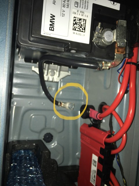

Je veux bien la réponse aussi car sur la M2 et l’Alpina c’est ce que j’ai fait avec mes chargeur Ctek et je n’y ai pas vu de soucis.
Sur la borne négative de la batterie tu as donc l'IBS qui doit toujours être inclus dans la boucle de charge.
Il ne faut donc pas brancher le chargeur sur la borne négative de la batterie mais sur le point de masse de la batterie sur la caisse.
Donc les bons branchements sont:
- Borne positive de la batterie et point de masse de la batterie sur la caisse
- Bornes positive et négative dans le compartiment moteur

  • On voit d'ailleurs bien l'IBS sur la borne négative

Il y a 7 heures, Quenotte a dit :
Quand tu dis borné négative sur la caisse , peux tu être plus précis. N’importe quelle partie de la caisse ? Merci
On voit d'ailleurs bien l'IBS sur la borne négative ;)
Merci, je vais déplacer la borne négative sur l’écrou qui est fixé dans le plancher. Merci 🙏
Il y a 2 heures, Quenotte a dit :
Merci pour ces précisions. Je ferais aussi les modifications de branchements 👌.

Il y a 20 heures, Quenotte a dit :
Bon à savoir. Jamais fait attention. Je change ça de suite !
il y a une heure, 964RS a dit :
Tu ne peux pas la garer dans l’autre sens?
Malheureusement non. 🤷🏻‍♂️
Il y a 21 heures, Quenotte a dit :
Désolé mais je ne vois pas l’IBS , ça ressemble a quoi ? 😳
il y a 54 minutes, Julauvin a dit :
C'est le truc intégré dans la borne négative de la voiture avec les petits fils qui se branchent dessus.
Ok merci
