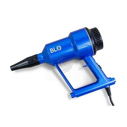

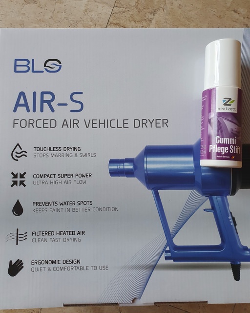

Pour la première question, si lavage en station, je n'ai pas trouvé de solution, à part attendre que ça sèche, je ne vois pas.
Si lavage à domicile, c'est différent, on a en général plus de temps, et on peut sécher la voiture plus tranquillement.
Je me suis récemment équipé d'un séchoir à cheveux taille XXL :mad:, un "BLO AIR-S CAR BLOWER" pas trop pour la partie carrosserie mais plutôt pour chasser l'eau de tous les recoins et endroits inaccessibles, tels que les disques de freins et étriers..

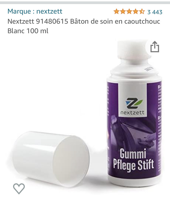

Pour la 2eme question, après avoir cherché longtemps il ne s’agit pas des joints (même si entretien huile d’olive ou glycérine ne fait pas de mal) mais des montants en haut des vitres, et ça craque avec la vitre relevée sur routes défoncées ou bosses.
Il existe une solution temporaire à renouveler de temps en temps c’est de mettre ce produit sur les parties ou la vitre appuie en position fermée.  Tu peux aussi appliquer ce produits sur les joints.
j’ai ce problème essentiellement sur la vitre conducteur.

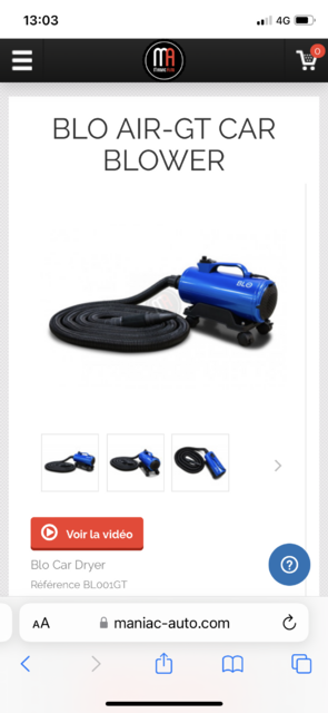

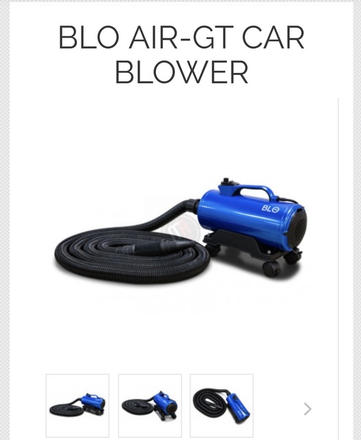

Hello dje22!
Pour problème de rouille sur disques et eau qui stagne dans les coins, j’ai aussi choisi un « souffleur » c’est super efficace ! Surtout en hiver !
comment_1101578
Super, j'avais essayé avec de l'air comprimée, mais j'avais de l'humidité avec l'air (petit compresseur)... Je ne connaissais pas les souffleurs ! 👍
Merci @Vincent92 je vais commander ce produit, ce bruit me casse sérieusement les pieds !
comment_1101579
Je te comprends ! Je suis à l’affût de tous les bruits 🤪
Le produit n’élimine pas totalement mais ça diminue fortement.  À remettre de temps en temps.  J’ai remarqué que ça dépend de l'humidité aussi.

Le gummi est une valeur sûre pour les joints et a l'avantage de ne pas tacher si tu t'y frottes (comparé à l'huile d'olives!). Il est également très efficace en hiver pour que les joints de portes ne gèlent pas et ne collent pas avec l'humidité. ça fait des années que je l'utilise sur mes voitures!

Retour d'expérience pour le Gummi Pflege :
Ça fonctionne, le bruit provennait des 4 portières. En appuyant fermemant sur la vitre, portière fermée, on arrive a reproduire le bruit de grincement (comme marcher sur du parquet).
J'ai appliqué le produit sur le joint avec un revêtement "mousse" sur le haut de la portière qui vient poser sur la baguette satinée.
Reste à voir la durée dans le temps.
Merci @Vincent92👍

J’ai remis du Gummi Pflege sur tous les joints et encadrements de fenêtre, et sur le bas du shadow line où la portière vient en contact (la où le ruban est posé dans la vidéo) et plus aucun bruit !
