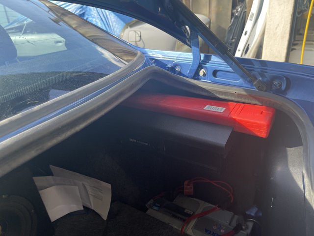

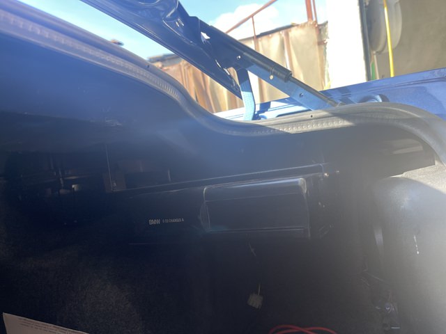

Bon je me suis un peu occupé de l’estoril cet après-midi…

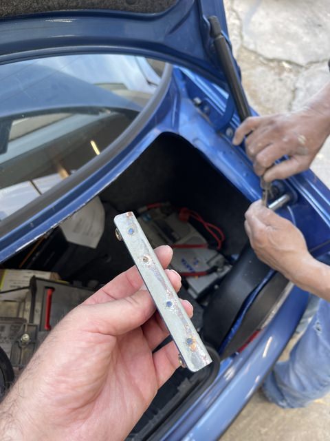

au programme: soudure de la plaque de maintien du chargeur cd et du triangle de sécurité, le support du chargeur est tenu par la plaque de maintien et une vis de 10 qui se prend en dessous de la plage arrière. J’avais de l’infiltration d’eau, qui se faisait par les trous de soudures que j’avais pas vu, ok fait.
j’en ai profité pour la laver au rouleau mais SANS CONTACT, je vois les puristes arrivés 🤣🤣🤣🤣🤣
pour se mettre dans la Belle Époque du E36, un p’tit caisson double en pioneer IMPP, le seul point qui n’est pas oem 😂😂😂

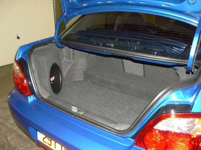

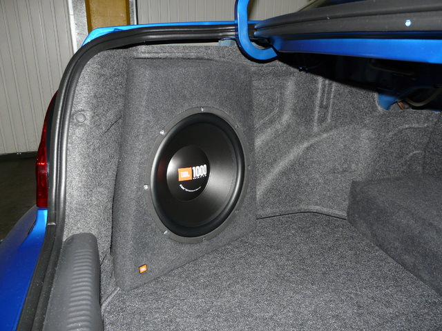

Sinon @Addict094😉  plus sérieusement , pour les caissons  j'adhère . 👍
Dans ma jeunesse un fait moi-même , démontable , sur mesure avec calcul des volumes , filtre et tout et tout .
Le rendu une tuerie .... 🤩
Pour les basses fréquences rien ne vaut les grands diamètres .
Petites photos souvenir 😍 😋

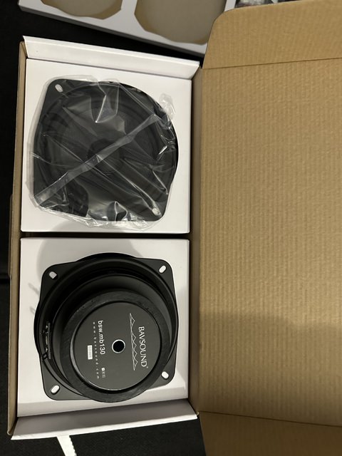

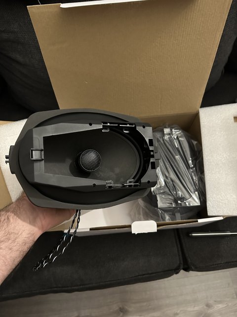

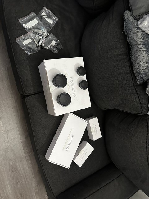

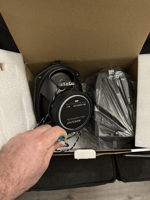

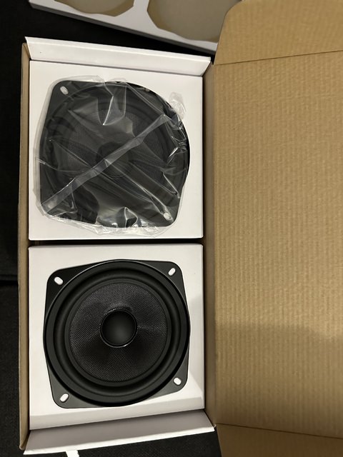

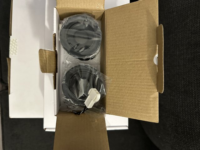

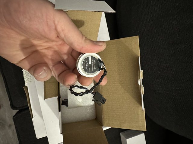

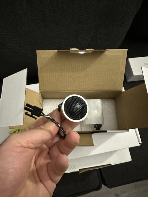

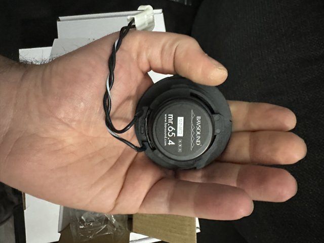

Salut à tous… le père Noël est enfin passé ensemble bavsound pour la petite vieille avec option Harman Kardon… y a pas à discuter ils sont fort ces américains…. Tout est plug and play! Et une des qualités de fabrication de DINGUE!!!! Et en plus j ai pris les 4 caches car les harman Kardon se cassent avec le temps…. Enfin un son propre… avec le temps les mousses se sont désagrégées sur quelques enceintes…. Et j’ai des micro coupures…
au passage BAVSOUND ne livre pas en france merci pour au frangin qui vit la bas de mes les avoir rapatrié.
Compatible ampli hk et ca vaut quoi niveau qualité vs hk origine ?
On est sur quel tarif ?
On est sur du 531.91$ avec les nouveaux caches d’aigu et médium sur les panneaux, je te dirais quand je vais les monter ça ne peut être que mieux que du Harman… et oui c’est du plug and play sur l’ampli harman.
à moins que des adaptateur soient fournis , je peux déja dire que niveau connectique pour les portes , c'est pas plug and play
il y a une heure, ACS3 a dit :
L’œil de lynx 😬🤣🤣🤣 ils sont fourni, sur la première photo dans les petits sachets à côté de la photo

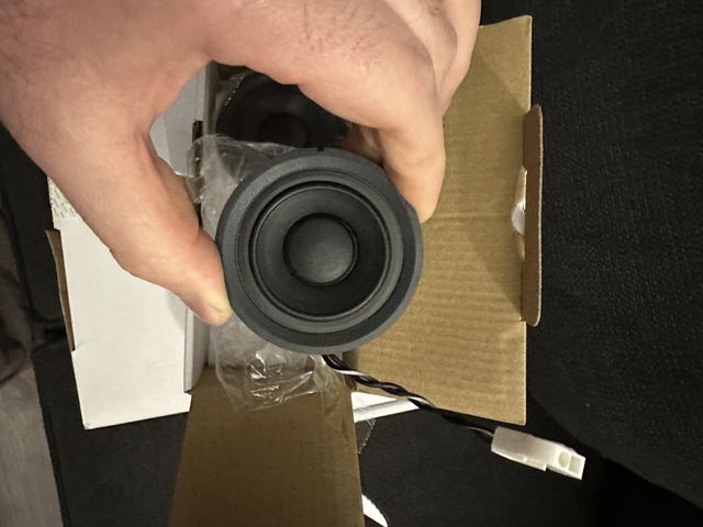

Dommage qu'ils aient arrêté la réf pour le cabriolet. J'avais ouvert un post pour tenter de constituer un "pack" qualitatif de remplacement pour sono S676 (mais ça aurait fonctionné pour les autres options sono aussi grosso modo) mais j'ai été (pour le moment!) détourné de mes recherches par un cheval sauvage américain...

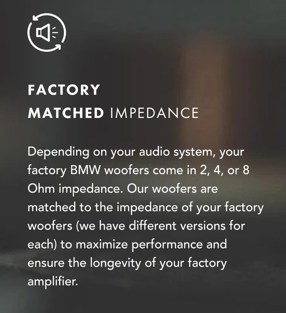

Tiens quand tu feras le demontage/montage, tu pourras nous dire si BavSound respecte toutes les impédances d'origine pour chaque HP stp?
Merci
Il y a 9 heures, SpaceGrau08 a dit :
Merci
Qu’appelles-tu par respect des impédances?
Au cul des HP d'origine sont notifiés les ohms. Voir si au cul des HP de bavsound c'est bien le même chiffre
Edit: mince d'après ta photo plus haut j'ai l'impression qu'ils ont été radins en détails techniques mentionnés au cul du HP chez BavSound...
Si tu peux juste donner les impédances (ohms) pour chaque HP d'origine, j'irais choper les impédances de BavSound sur leur site pour comparaison (en espérant qu'ils soient + transparents sur le descriptif produit)
Modifié par SpaceGrau08
Bon je viens de regarder et les loulous ne donnent pas les specs des HP sur leur site. Seulement ca:
du coup faut les croire j'imagine ^^
Il y a 1 heure, SpaceGrau08 a dit :
Alors j ai regardé. Comme tu dis y a rien même sur la boîte… je pense qu’ils font ça pour ne pas copier leurs modèles….
Il y a 13 heures, Addict094 a dit :
Bah il suffit de prendre un multimètre et de mesurer l’impédance de chaque hp 😉
