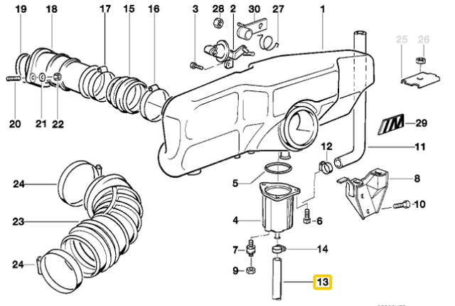

Petite remarque: J'ai eu un souci similaire sur ma M5 E34. Puits de bougie cylindre 1 et 2 avec présence d'huile = gros ratés à l'accélération et manque de puissance. Mais ralenti toujours instable après résolution des pb de ratés.
Est-ce que ce problème de ralenti instable pourrait provenir de la durite de dégazage connectée à la culasse (Repère 11 et 13 sur le S38 + raccord rép. 9)?
Si les durites sont suintantes, cela peut générer une prise d'air ou des pressions de vapeur d'huile bizarres?
image.thumb.png.1a3ae2f1b109ea3a2ea578c4a6ebefc8.pngimage.png.6c05e008043274fc0069a1c39981ae17.png

Hello L, oui effectivement cela peut provenir de là, j'avais vue cette info en fouillant le forum sur un post. Mais pour l'instant je n'ai pas trop le temps ni le courage de m'attaquer à la boite à air.
Si quelqu'un à la solution pour confirmer que cela vient bien de là, en procédant par déduction, raisonnement, filouterie... autre que le démontage il est le bienvenue :)
