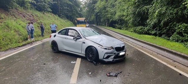

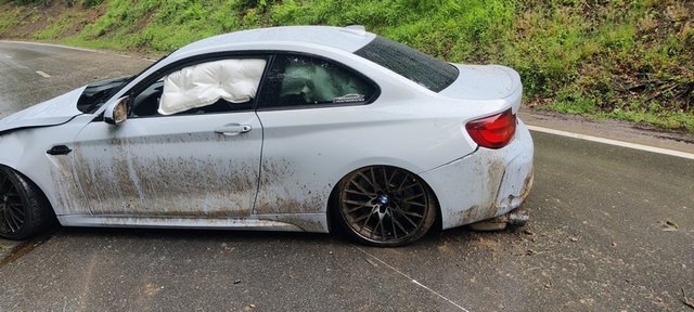

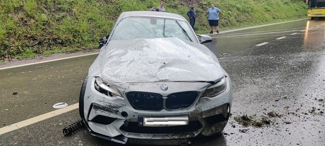

J'ai cassé ma voiture en faisant un tonneau sous une pluie intense. Pas besoin d'un dessin.
Un coupe circuit (j'imagine) ou un câble sectionné (ma voiture n'es pas écrabouillée) empêche d'ouvrir le coffre.
Je n'ai plus de courant nul part. On a essayé de brancher une batterie extérieure. Rien. Même pas les warning.
Très con car du coup j'avais ni triangle, ni warning pour prévenir... mais soit...
L'assurance à déclassé le véhicule et me dit que je ne peux plus l'abimer car l'épave est a eux. (vu qu'ils me remboursent la voiture)
Impossible de rabattre les banquettes puisque les poignées sont dans le coffre :(
Mais moi j'ai des effets personnels a récupérer dans le coffre... (outils, tapis de coffre bmw, canne anti-vol, sac, compresseur, bombe anti-crevaison,...)
Quelqu'un a une idée ??? Un truc secret planqué en cas d'urgence ? Un câble derrière un phare ? Je ne sais quoi... il doit bien y avoir moyen de l'ouvrir !!!
Je précise qu'il n'y a pas d'endroit pour mettre la clé, le coup de la batterie (ça marche pas)... et BMW n'est pas capable de m'aider :(
