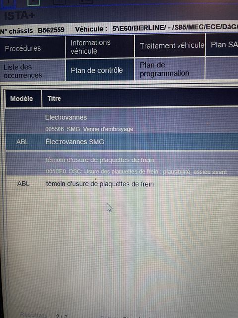

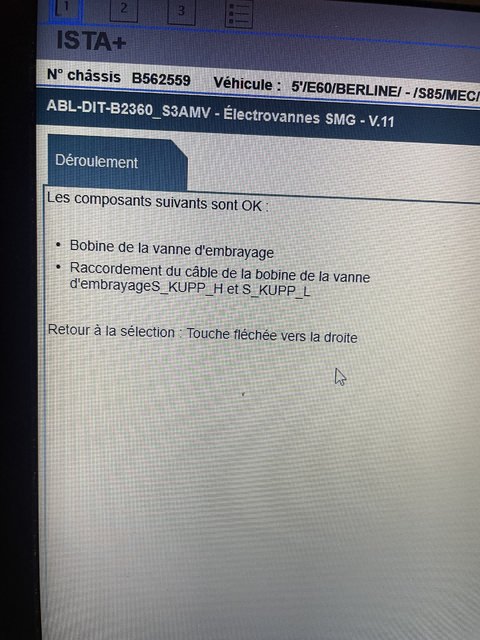

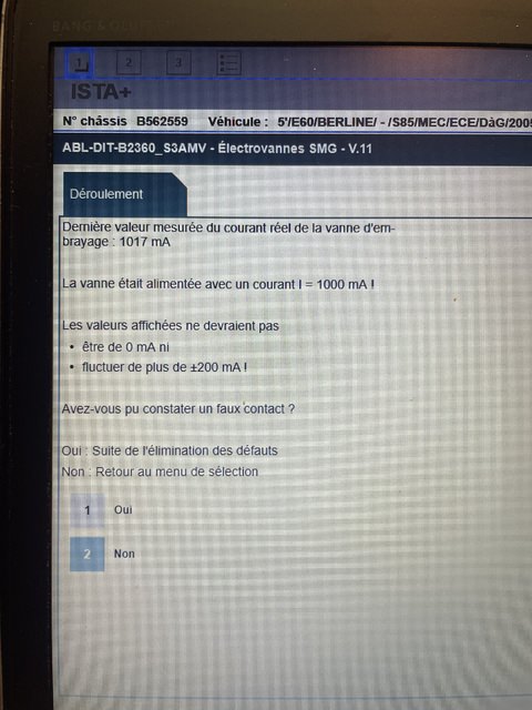

Bon après avoir passer un peu de temps avec ista 😅
fichier tellement complet que je m’y perd 😂
bon le plus gros dès souci c’est la photo si joint
j’ai fais l’es test de pompe hydrolique comme demander
j’ai fais des test électrique pareil tout a l’air ok donc là je suis un peu perdu
si quelqu’un a déjà eu le souci ou s’y connaît je suis ouvert au proposition de quel côté chercher car côté boîte auto 🤔😅

Quand tu doubles cliques sur Vanne embrayage, ça te met quoi en détail ?
Combien de km la voiture ?
Le kit embrayage a été changé sur cette auto ?

Quand je fais double clic il me fond tester donc les écrans que j’ai partager pour au final me dire que la vanne et la pompe fonctionne de là je bloque

Je te parle du double clique sur la ligne SMG : vanne d'embrayage sur cet écran (pas après avoir cliqué sur action plan de controle) :
Donc est ce que la boite a été sorti pour vérifier l'état du kit embrayage ? et du faisceau SMG dans la foulée ?

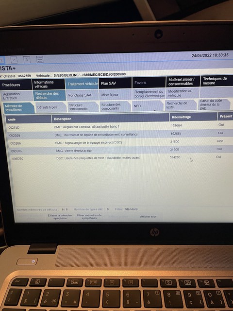

Bonsoir.
Bizarre tout ça… As tu les factures pour voir ce qu’il y a été fait? Car pour 23k€ tu as moteur et Bv neuf… Donc tu dois avoir une facture d’au moins 10 pages…
@wiloskill tu penses au capteur plcd ?
s’ils ont changé la BV mais pas le groupe hydraulique avec la pompe SMG…
Combien de bar sort la pompe? Ça tu peux tester?
Les diag me sembles bizarres. Ils y a des codes défaut à 31600km, 162664km et un autre à 524280km ?????????????? Il y a un problème là non???
De plus si moteur + BV ont été remplacé, le garage a du tout effacer, reprogrammer, pourquoi encore ces codes défaut ???
Moi je verrai, un problème de récepteur d'embrayage ou de capteur PLCD, même si après expérience, le capteur PLCD sort une autre erreur.
Mais comme tu dis, il faudrait avoir la facture détaillée des pièces neuves pour savoir ce qui a été fait, mais pour moi, ça sent le changement de chose sans vraiment comprendre le problème.
