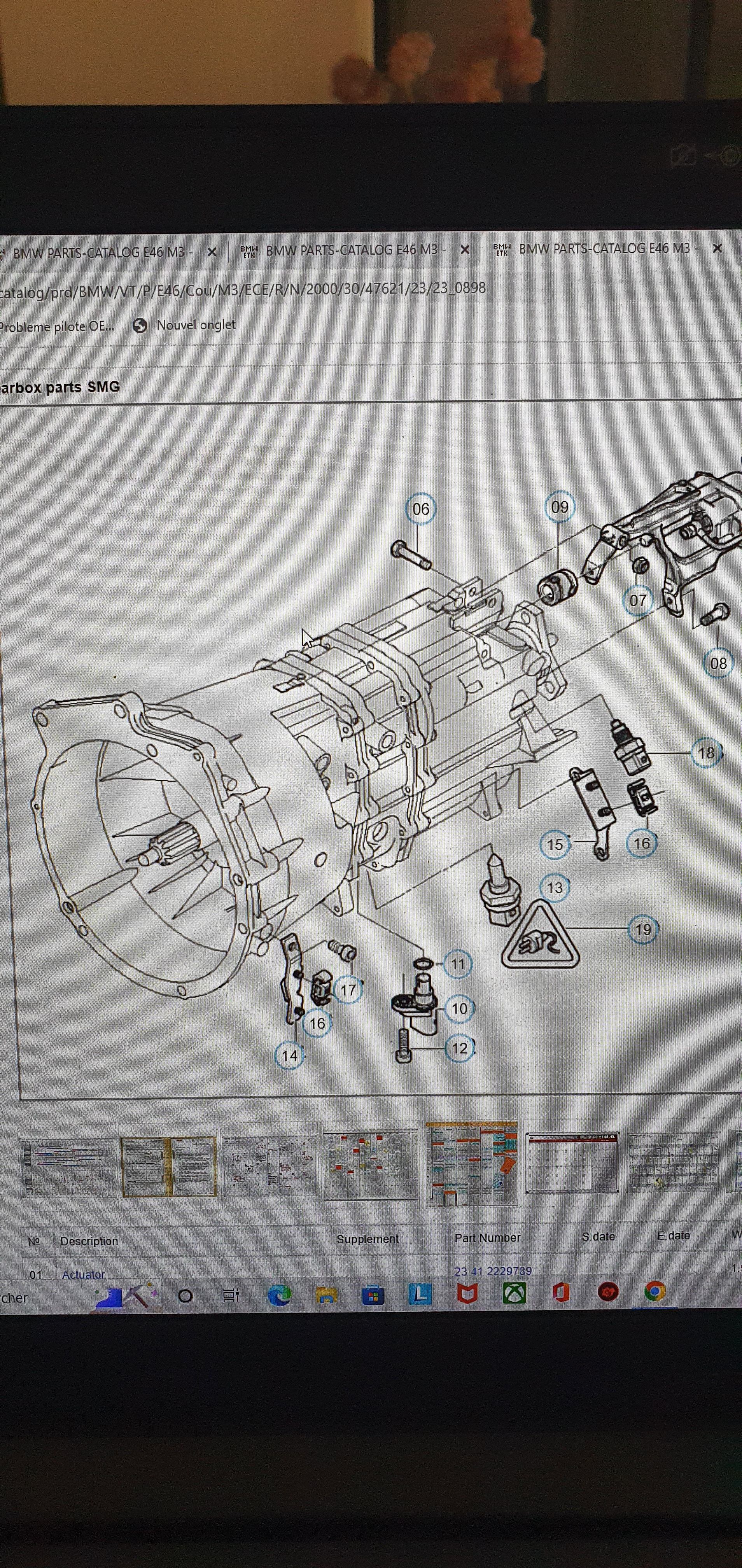

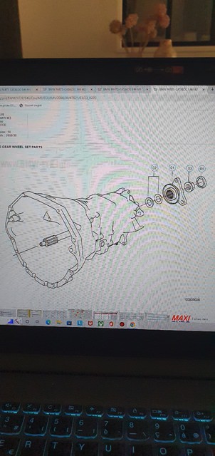

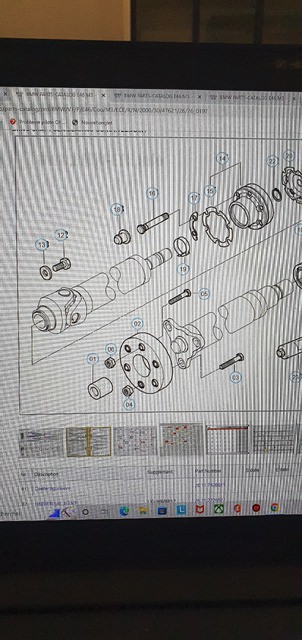

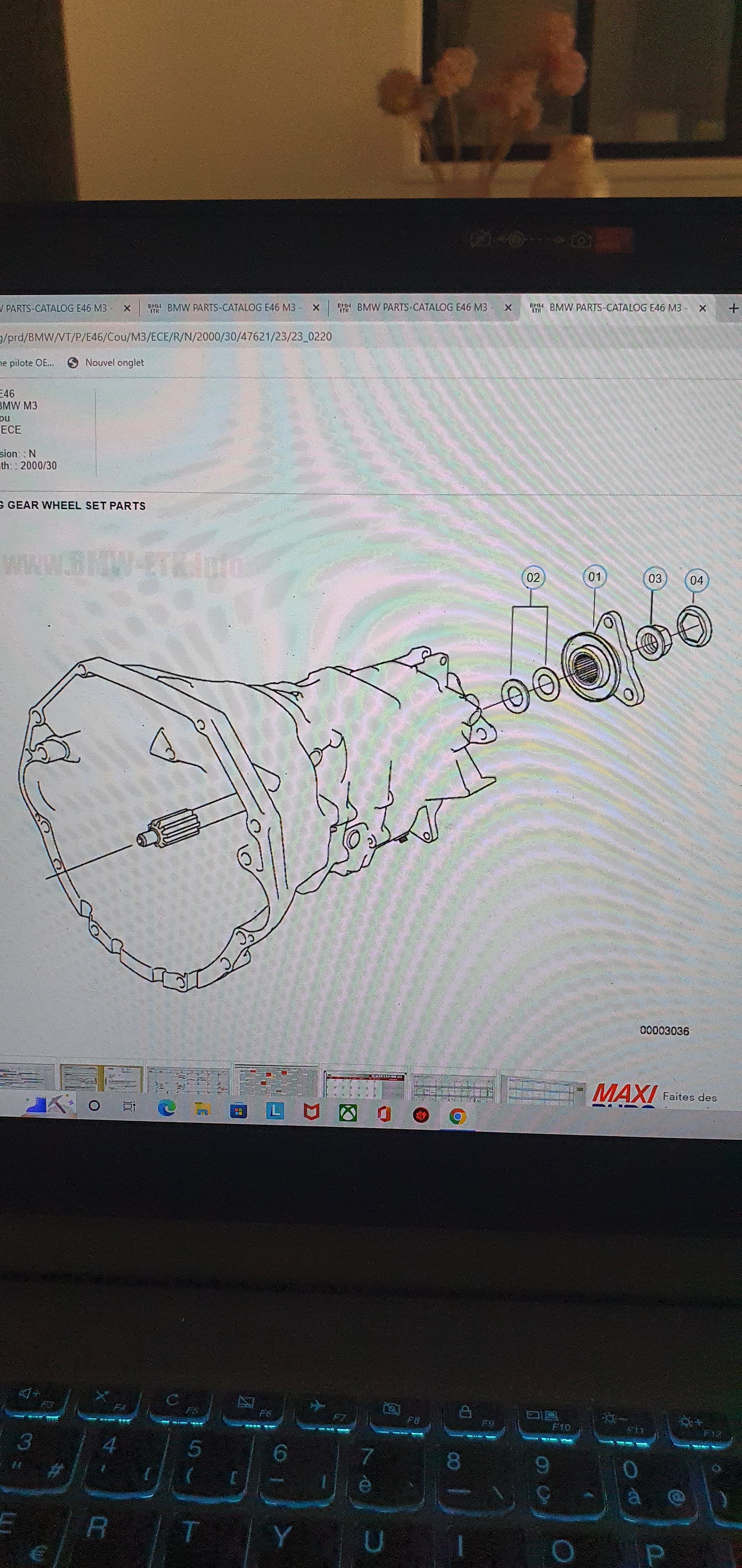

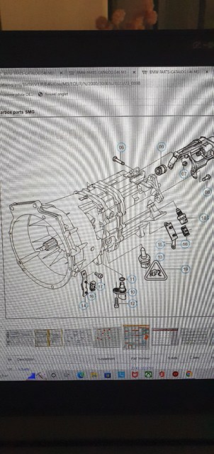

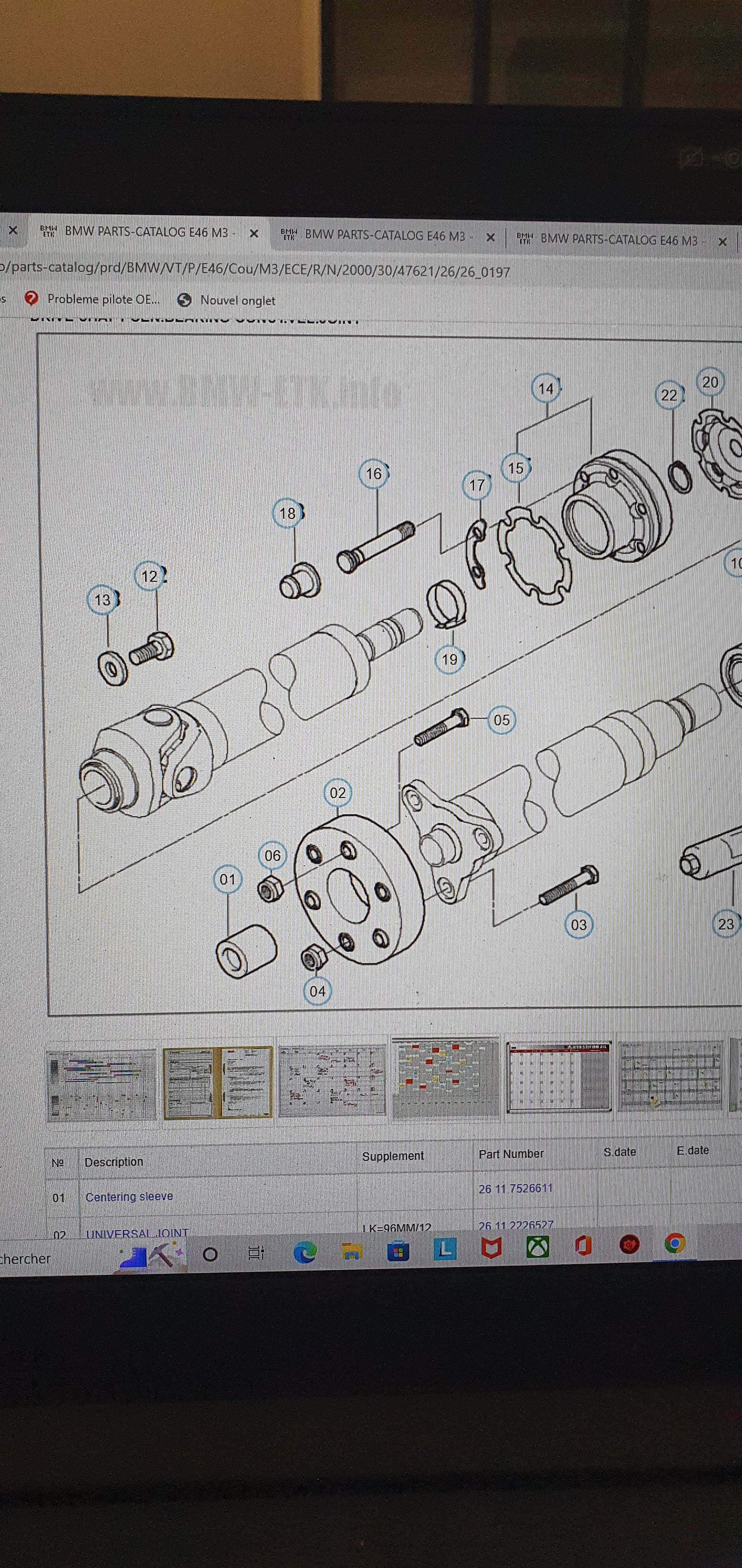

En attendant j'ai jetté un œil sur l'ETK et on pourrait aussi incrimer d'autres pièces. 20220716_112117.thumb.jpg.d5c893d60d2bf7cf271d7333685b63c2.jpg
la piece n°9 ici (gearshift rod joint)
L'ecrou dont tu parles ACS3 s'est bien le n°3 ici?
la bague de centrage n°1 ici.
Modifié par Fab046
