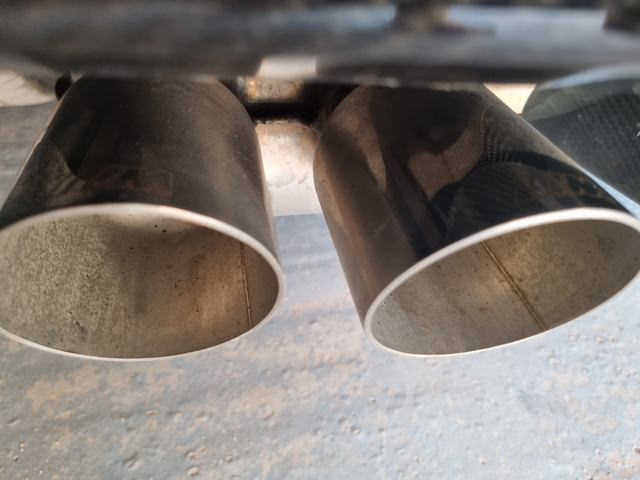

Bonjour  a tous, suite au récent achat de ma M2 CS a laquelle je trouve  un manque de sonorité (  son seul default a mon sens ) je souhaite  échanger sur  le sujet   a savoir que je voudrais conserver ma garantie constructeur et ne pas faire de grosses modification   pour pouvoir la passer  au CT .   Je   voudrais pourvoir conserver le bruit actuel   en mode efficient et pouvoir ouvrir au  besoin .  Elle est pourtant équipé d'un échappement  M performance  d'origine je  pense  et ce qui me surprend c'est que cet échappemement a l'air d'etre  recherché ( quand je suis les discussions du forum).
Bien a vous
