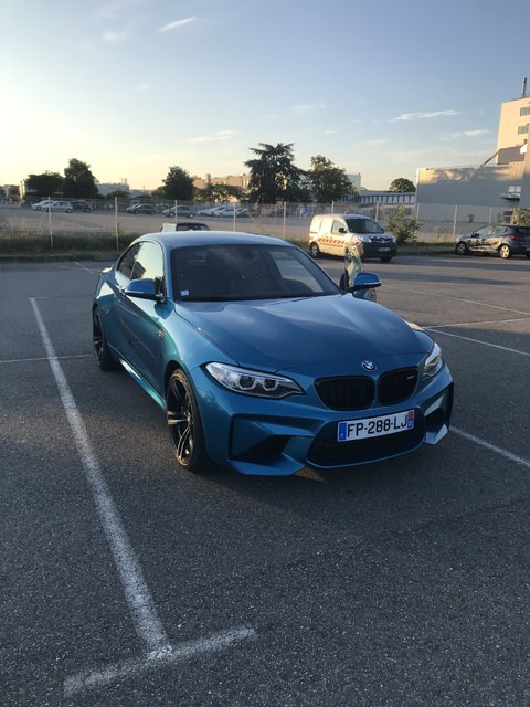

Salut,
petit CR, aprés un an en ma possession et derrière 6 ans en M3 E92 méca.
L’idée de changer de voiture était basée sur un châssis plus court et donc plus fun, et des rapport de boite plus court que la E92, donc plus exploitable.
Même si le V8 S65 n’est pas comparable et atomise le N55 d’un point de vue émotionel, le couple du 6 cylindres rend la M2 assez légère en comparaison, avec un poids identique.
A la conduite une fois habitué à la direction électrique, c’est que du bonheur.
L’échappement est, et restera d’origine, il sonne trés bien tel quel pour moi.( et pour les voisins…)
En parlant de bruit je me suis rendu compte que l’ insonorisation était absente de ce modèle(!), un vrai problème pour un vieux comme moi.
J’ai donc fais remettre  l’isolation des 235i, et on entend le HK.
Eventuelle modification, des suspensions Mperf, pour éviter qu’elle saute partout.
Bref une voiture quelle est bien pour la conduire.

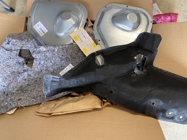

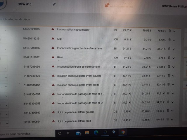

Merci, voila la liste des pieces manquantes, non exhautives. Mais l’essentiel est là.
J’ai du trouver ça sur un forum Ricain vu qu’ils font 2000 kilomètres sur Autoroute pour manger une  saucisse chez la Tata le WE comme un rien, la M2 ne pouvait étre qualifié de GT…
Mais ça c’était avant.
Pour la pose je suis passé par un pro (reims individual motors) c’est du plug and play mais je pars du principe que c’est pas mon métier.

comment_1106250
Manque aussi deux ref et pas des moindres, elles cachent d’énormes gros trous béants dans les ailes arriéres (hallucinant)des sortes d’assiettes en alu.
41007294289 et 41007294290.
Voila. Apres ça vous avez une M2 Individual. (Ah ah)

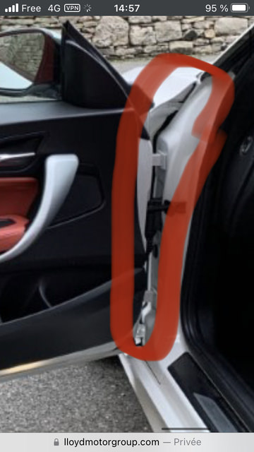

Pour aller au bout, il manque un isolant longitudinal, facile a mettre entre le moteur et la portière que je n’ai pas mis :CA4071B8-9912-4EC5-84B8-9E3386B1DDFE.thumb.jpeg.e146483de6550ac465b3e5c19a495ecd.jpeg

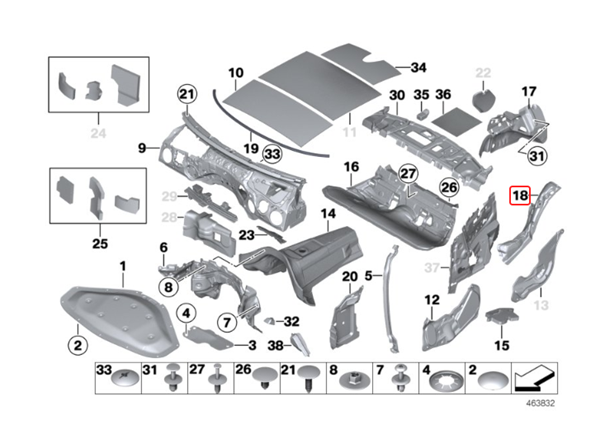

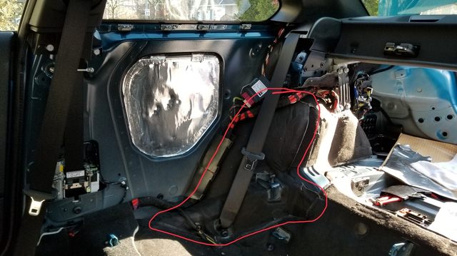

Help, tout comme vous, j'ai voulu améliorer l'insonorisation . ici comme sur les forums US en l'absence de photos (à moins que je sois miro🤔), je n'arrive pas à identifier si ces pièces :
ARTICLE 514873344357 GAUCHE (réf 18)
ARTICLE 514873344358 DROIT
se mettent à l'intérieur du véhicule ou bien derrière les passages de roues par l'extérieur donc. J'ai pourtant oté les garnitures intérieures pour installer le reste mais là je sèche. Je vous montrerai les photos du rendu extérieur et vous donnerai mon ressenti car elle passe en ressorts courts EIBACH avec les amortos origine. Je n'ai pas voulu investir dans des KW V3. Merci par avance à celui qui fera avancer le schmilblick,
comment_1110017
Salut, il semblerait que ce que tu cherche soit ces deux isolants en photos.
on voit la ref en petit sur celui qui est coté gris.
en générale ce genre d’isolant est coté intérieur et non extérieur.
je chercherait plutôt de ce coté là
comment_1110019
Ha mon avis c’est ça, on retrouve le trou rond pour l’encrage de la ceinture et le rectangulaire pour la fixation de la banquette 👌
