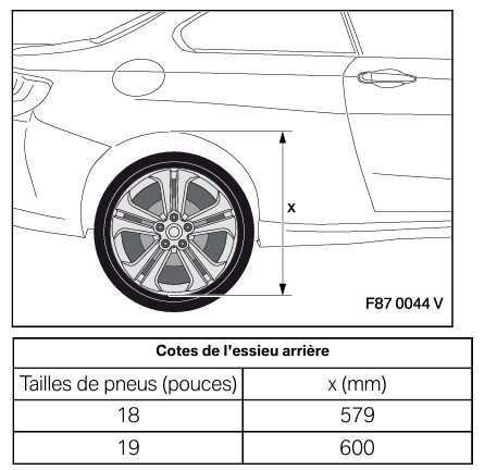

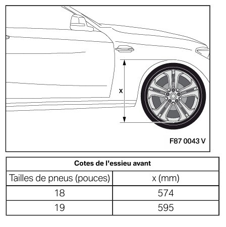

Posté(e) le 16 juin 20251 a comment_1212808 Satisfait comme moi et ceux ici qui ont apporté cette amélioration, j'attendais de te lire sur ton topic ! Tu as mis les côtes constructeur pour le rabaissement ? A+ Signaler
Posté(e) le 17 juin 20251 a Auteur comment_1212851 J’ai 61 cm bas de jante/aile devant et 61,5 arrière. Bmw conseille une hauteur? Signaler
Posté(e) le 17 juin 20251 a comment_1212863 Oui dans la notice Kit de post-équipement de châssis taraudé M Performance.PDF Signaler
Posté(e) le 17 juin 20251 a Auteur comment_1212869 J’arrive pas à lire, tu peux prendre en photo? Signaler
Posté(e) le 17 juin 20251 a Auteur comment_1212887 Merci beaucoup. effectivement je suis un centimètre plus haut en gros. Mais j’ai un peu peur de raccrocher partout avec moins. Signaler
Posté(e) le 17 juin 20251 a comment_1212899 il y a une heure, Albator51 a dit : Merci beaucoup. effectivement je suis un centimètre plus haut en gros. Mais j’ai un peu peur de raccrocher partout avec moins. Je suis à cette hauteur et ça va, c’est gérable mais j’ai pas testé dans les parkings 👍 Signaler
