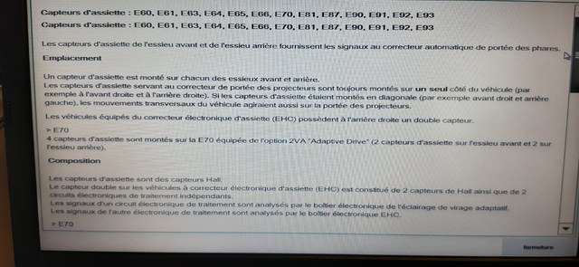

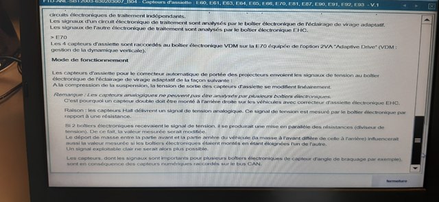

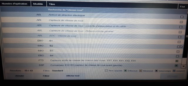

Posté(e) le 17 août 20222 a comment_1106953 Bonjour, Suite a l’apparition des voyants ABS/ESP et DTC et après lecture des codes, il en ressort un défaut capteur correcteur d’assiette arrière. Je ne savais pas que l’E90 en était pourvue. A priori un capteur à remplacer rien de méchant. J’ai aussi les codes : 5FF1 et 5FF8 qui ressortent sous analog wheel speed left : déviation too Big et CAN wheel speed : timeout or invalid. Ça parle à quelqu'un ? C’est lié au correcteur d’assiette ? Je trouve peu d’infos sur le net… Merci d’avance !
