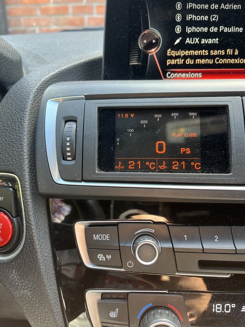

Posté(e) le 29 août 20222 a comment_1108319 Bonjour à tous, J’ai un petit soucis avec mon clapet d’échappement sur ma m135i LCI. Je vous explique le contexte : J’ai acheté la voiture (importée d’Allemagne) et elle faisait un bruit dingue! Je me suis dit c’est étrange, j’ai retrouvé l’ancien propriétaire qui m’a expliqué (j’ai un petit compteur additionnel à la place de la climatisation centrale gauche) qu’en appuyant sur le bouton RES du volant, cela modifiait l’ouverture du clapet. En effet, en appuyant, sur le petit compteur il passe en « flap open, flap auto, flap close) mais rien y change au niveau de l’ouverture à l’échappement. J’ai donc changé le moteur pensant qu’il était HS, mais cela n’y change rien… Je désespère… y a-t-il possibilité qu’une déprogrammation ait été faite? Comment reprogrammer? Que faire? Merci d’avance pour votre aide

Posté(e) le 30 août 20222 a Auteur comment_1108441 Hello! Merci pour ta réponse! Oui ben en fait j’ai mon bouton RES sur le volant qui est censé changer mon ouverture de clapet (soit ouvert soit fermé soit en auto) quand j’appuie sur RES ça se change bien sur le petit compteur additionnel orange, mais le clapet échappement bouge pas il reste en position fermée. Je pense qu’il a du être déprogrammé mais je ne sais pas comment il faut faire pour le reprogrammer. J’ai besoin de vous Merci!
Posté(e) le 30 août 20222 a Auteur comment_1108442 Pour info, si ça peut vous aider à y voir plus clair, c’est celui là mon compteur additionnel

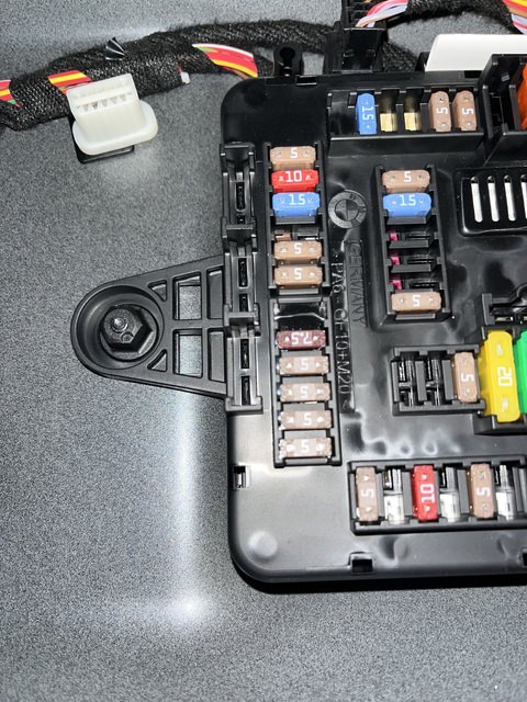

Posté(e) le 5 septembre 20222 a Auteur comment_1108987 Messieurs, j’ai enfin la réponse… fusible 146 ça parle à quelqu’un?😂 Il était manquant… maintenant, j’ai enfin un clapet fonctionnel (a mon avis le précédent l’a enlevé pour laisser le clapet ouvert + soudure + clip du moteur enlevé) avec tout ça c’est sur qu’il allait pas se refermé😂 pour ceux qui ont le problème un jour, c’est celui tout à gauche juste en dessous du fusible bleu (un 5 marron) je vois déjà venir les maroon fives… En tout cas, merci à tous pour vos réponses et votre intérêt. Belle communauté 😉 PS : merci tout particulièrement à @Rdyx de l’avoir mit la puce a l’oreille pour le fusible😉 Modifié le 5 septembre 20222 a par MAXCO
