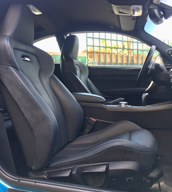

Posté(e) le 12 septembre 20222 a comment_1109636 Attention aussi, les sièges manuels permettent une assise plus basse, ce qui est une bonne chose. J’en suis bien content. Voila un resultat assez extreme en RHD, pour toi qui aime les anglaises. C’est vraiment mieux pour le piloting.
