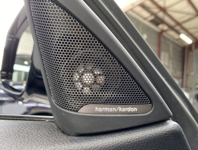

j'ai le système audio basique, je n'ai n'ai donc pas de tweeter dans la portière, il n'y a donc pas de grille dans le cache en plastique dans lequel le tweeter est installé dans l'option harman kardon par exemple (voir photo)
Où trouver ce cache ? malgré de longues recherches, je ne trouve rien. (M240ix 2017, F22)

Il s'agit des références suivantes (part number) : 7269361 (côté gauche) et 7269362 (côté droit), ils sont vendus avec le tweeter. On peut les trouver sur ebay ou https://www.hubauer-shop.de/fr
Mais finalement, je ne les ai pas achetés. J'ai choisi de prendre 2 jeux de HP Focal IC BMW 100L. HP 2 voies que je vais monter à la place des HP d'origine. Je les ai trouvés chez Sébasto Autoradio pour 148€ la paire.
