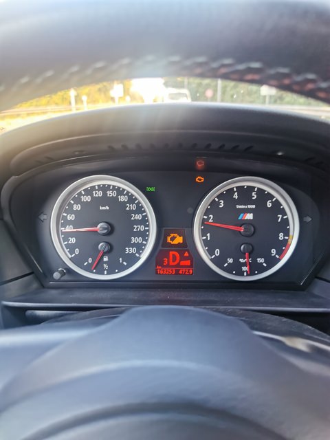

Dans mon cas. Défaut constaté en fond de 3ème à 7500 tours. Aucune perte de puissance, et aucune limitation au niveau des tours minutes. Juste un voyant moteur.

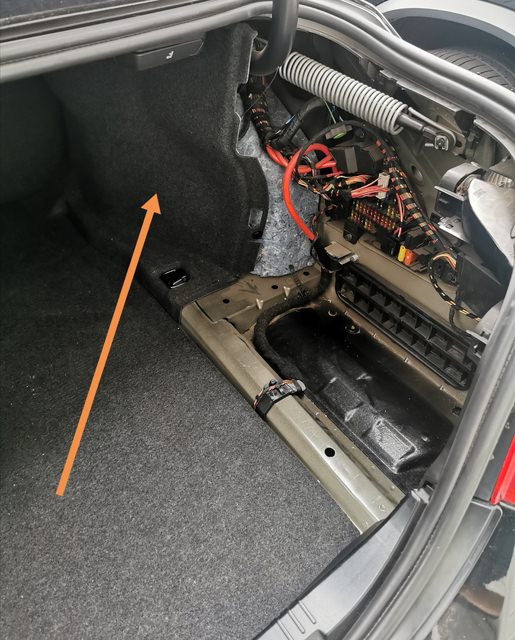

Il s'agit de 2 fusibles de 20 ampères. Pour les véhicules produits <2006, il faut vérifier le fusible F50 et F71 tout deux dans le coffre. Pour les véhicules = ou >2006, il faut vérifier le F30 dans la boite à gant et le F72 dans le coffre. Dans mon cas, le véhicule étant de mi-2005, il s'agissait de mon fusible F71 correspondant à la pompe haut débit qui avait cramé. Ni une, ni deux je le remplace, et la pompe s'enclenche. Cool? Une nouvelle problèmatique se dévoile à ce moment précis car la pompe haute pression s'enclenche mais voiture éteinte et fermée.

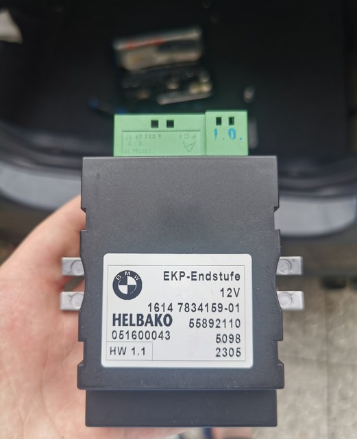

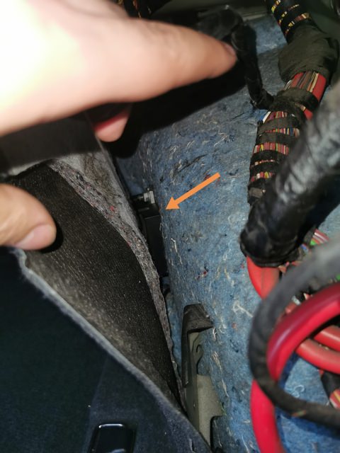

Autant vous dire que j'étais pas à l'aise. J'avais laissé cela tel quel pendant 1 heure pensant que ça allait s'éteindre après 10 minutes.. Le bruit au départ n'était qu'un simple bruit de pompe qui c'était accentué. Le fusible a été retiré, le temps de régler le problème. J'étais bloqué entre changer le relais de pompe à carburant vert (1er relais vert dans la boite à gant) qui pourtant fonctionnait et le module EKP qui après ouverture n'avait pas l'air "touché".
En réalité, vérifier le relais de pompe à carburant (à part peut-être pour le bas débit) est inutile. Après avoir fait une demande sur M5Board, j'ai eu une réponse où la pompe à carburant haut débit est gérée directement par le module EKP et qu'aucun relais n'était lié.
Finalement, je commande et après avoir reçu mon module acheté sur ebay, plus de bruit de pompe et plus de voyant moteur. Tout mon problème venait d'un fusible et de mon module ekp situé dans le coffre.
