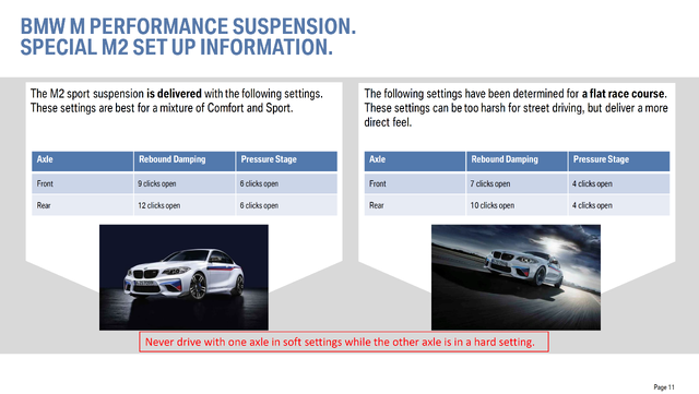

J'ai trouvé ces informations sur un site américain, la documentation vient de BMW GROUP(PDF de 02/2019).
J'ai mis les réglages "flat race course" et je la trouve plus souple, avec moins de rebonds sur route... bizarre pour une utilisation indiquée comme "circuit".
Quelles expériences avez-vous sur vos réglages de cette suspension M performance en "mode circuit" même si celle-ci est trop souple pour une utilisation sur circuit.
comment_1113656
C'est curieux. Je n'ai plus le phénomène de rebond qu'il y avait avec la suspension d'origine sur la mienne avec le réglage route.
Elle est clairement bien mieux amortie et moins raide. Avoir de la flexibilité est super important pour rouler sur route défoncée, chose que la suspension M Performance digère beaucoup mieux que la suspension d'origine.
Es-tu sûr d'avoir fait le réglage dans le bon sens? Tourner dans le sens du "+" jusqu'à la butée et ensuite enlever le bon nombre de clics pour ouvrir ?
comment_1113659
Oui j'ai fermé tous les réglages vers le +, puis ouvert en fonction du réglage indiqué.
Par contre, avec ce nouveau réglage, je ne l'ai pas encore essayé sur circuit pour voir la différence, juste sur une route un peu biscornue.
