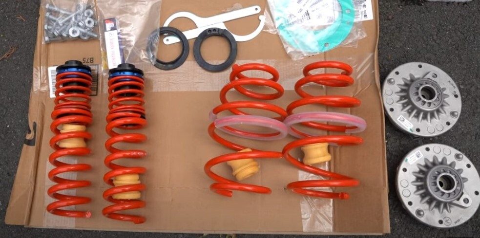

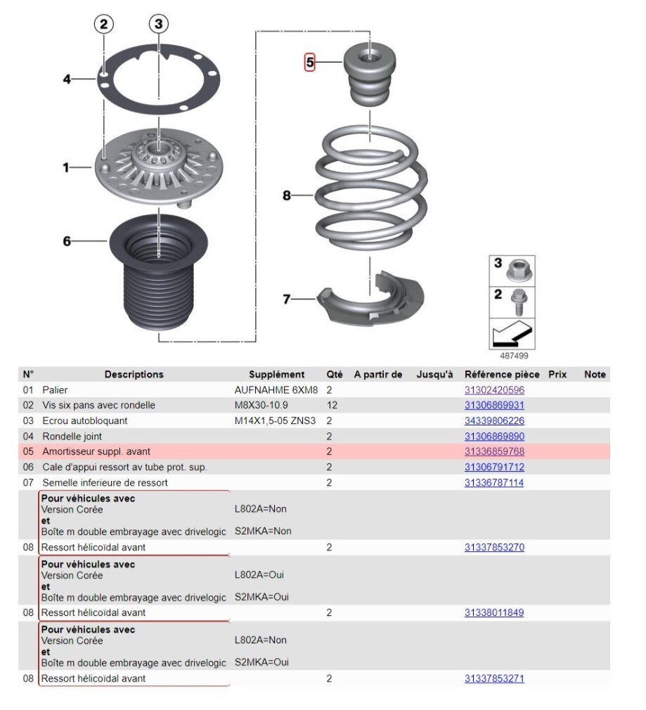

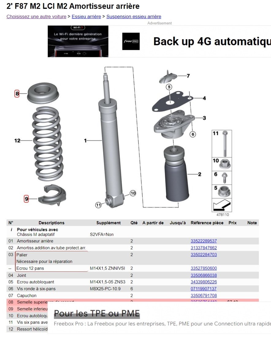

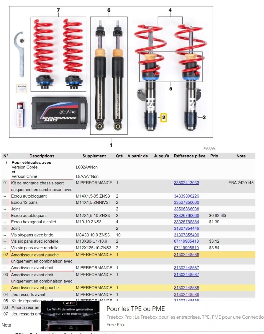

J'ai regardé la liste des pièces nécessaires pour le montage et ne manque t'il pas la pièce numéro 5 à remplacer et les numéros 8 et 9 ?
Je ne connais pas le nom exact mais c'est une sorte de butée ou semelles pour éviter les vibrations ?
Qu'en pensez vous, peut être fourni avec le kit ?

Euh tu veux installer le kit HAS des F80/82 sur une F87 ???
Il y a 1 heure, Quenotte a dit :
Non le kit prévu pour nos autos bien entendu j'ai fait une confusion effectivement mais la question reste la même.
