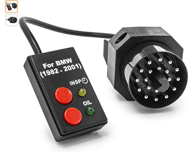

J'ai de nouveau essayé avec cable à la masse, avec la valise Delphi et ca ne marche toujours pas...J'ai commandé le fameux outil de reset sur Amazon mais sans grande conviction. Je crois avoir un problème de compteur...
comment_1116534
Bon je confirme que même avec l'outil de remise a zero, le reset ne fonctionne pas...Pas vital mais je voudrais bien resoudre ce probleme...
comment_1117312
Voila la bête...
Ca fait quand même 2 appareils qui ne marche pas, plus la technique du fil au 7 et masse.
