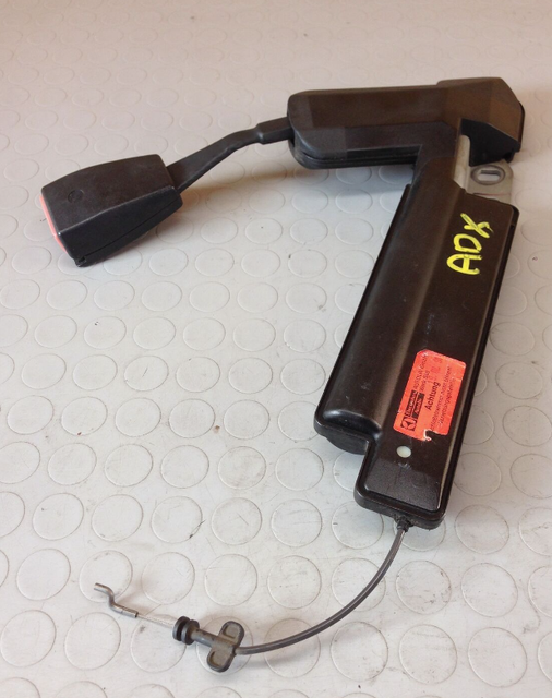

Je viens de regarder un point et il semblerait que les véhicules produits depuis 04/1997 ont les pretentionneurs, je pense que mes sieges Cobra n en ont pas, donc surement le pourquoi du comment...
comment_1111506
toutes les M3 (cabriolet ou pas)  sont munies si airbag passager de tapis sensitif passager et de prétensionneurs de ceinture pour les deux sièges
même si la connectique change en 1997 ...

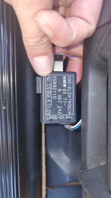

J'ai commandé l'émulateur pour le siège car je pense que même si pas la cause première, ca risque de merder au bout d'un moment et de toute façon, ca ne fera que enclencher l'airbag donc pas un souci en terme de sécurité.

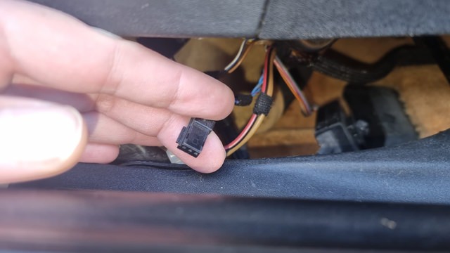

Mon problème vient des prétensionneur, j'ai trouvé une prise débranché et après contrôle, @ACS3 a bien raison, les sièges que j'ai ont aussi des prétensionneurs mais ancienne version avec une prise bien étrange. Je vais donc devoir trouver des prétensionneurs de phase 2 pour éliminer mon souci en espérant que cela se monte sans soucis sur le châssis des sièges phase 1.
