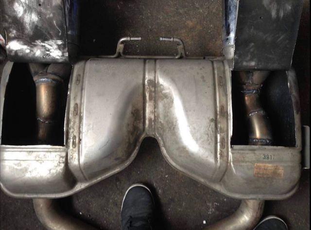

d'ailleurs t'a quoi comme echappement ???
comment_1112208
IMG-20220925-WA0008.jpgoem modifié
Pour l'instant je trouve le rendu sympa, pas de bourdonnement ou de résonance dans l'habitacle.
