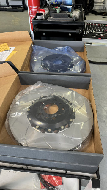

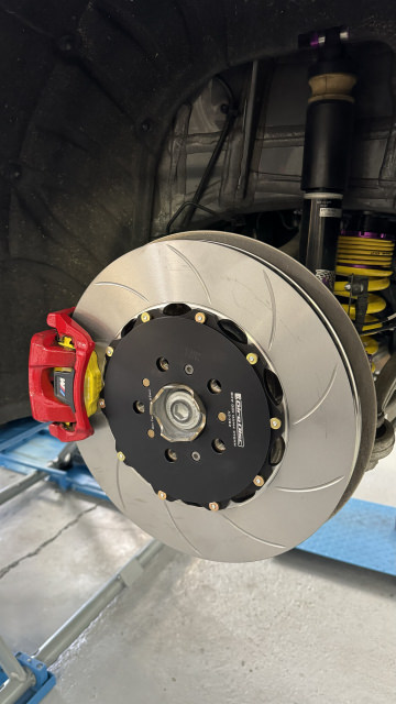

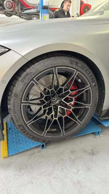

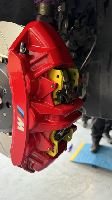

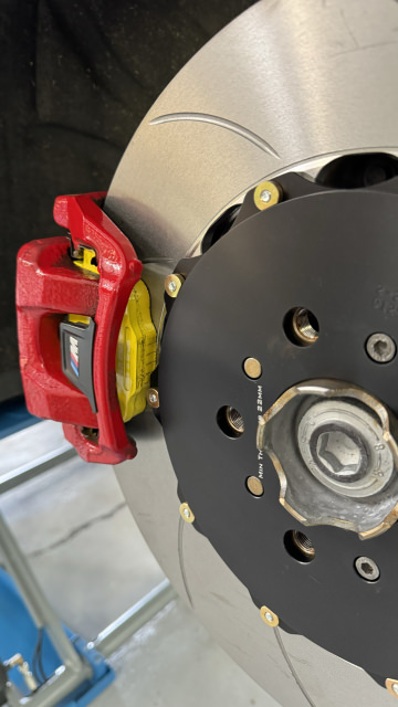

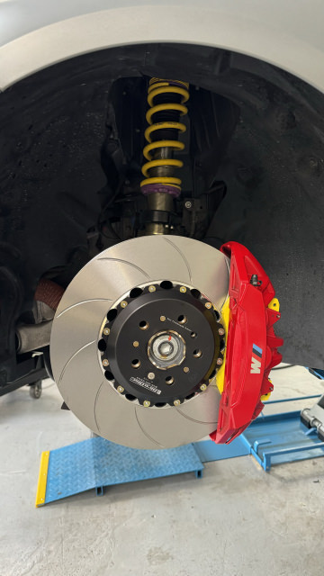

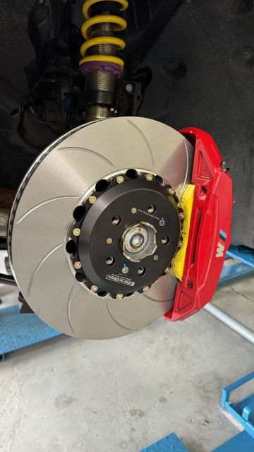

Histoire de rester à jour, montage de 4 Girodisc avant et arrière pour remplacer les disques d'origine. Les avants étaient cuits, les arrière encore presque neufs mais bon c'est quand même plus joli de ne pas mélanger percés et rainurés :)
Même si les RSL29 étaient encore en excellent état et très bon niveau d'usure, changement par un nouveau set de RSL29. L'ancien set me servira de backup au cas où.

à partir de la E92 je trouve les RSL29 juste avec les masses des autos modernes.
Suite à plusieurs retour de clients avec de petits "code brown" en piste avec ces plaquettes ( F8x surtout), depuis je conseille les RSL1.  A l'occase teste, tu ne devrais pas etre déçu.
Merci pour tes conseils !
Honnetement, j'en suis à mon 2e jeu et ça va plutôt bien. A Magny-Cours, sur les Girodisc, c'était parfait ! Après, je n'ai pas eu beaucoup de tours d'attaques successifs, beaucoup de monde en piste, donc parfait pour refroidir entre 2 tours un peu rapides.
Sur les disques d'origine, les RSL29 ont tout bouffé à l'avant et elles étaient à peine usés à 25-30% (épaisseur vs origine). J'ai gardé le jeu en spare, au cas où mais on a rodé les Giro avec des neuves quand même !
Mais les prochaines ce seront des Endless en test. N39S ou MA45B (plus cher mais moins bouffe disques).
Sur la gt4 j en suis a 6 journées avec les endless me20 ( la ref ) , et les ma45b largement plus chères sont reconnues aussi pour une endurance hors norme ( Dom avec la gt3 rs orange tourne avec ca). Et je fait pas de cadeau, session de 20 a 30min…j ai fais 420km vendredi pour illustration.
sur la rsl29 usure rapide = trop de montée en température.
Avec le moteur + masse que ca a une G8x je suis pas surpris qu elles aient fondus, mais au moins elles te claquent pas dans les pattes sur un gros freinage si surchauffe, t as juste cette usure rapide… ce cotê filet de sécurité avec les plaquettes un peu haut de gamme c est quand même appreciable.

Je me suis mal exprimé : ce sont les disques d'origine qui ont fondu, pas les plaquettes :) 25 à 30% d'usure sur les RSL29 sont venus à bout de 80-90% de la vie du disque, les premiers 10-20% c'était avec les plaquettes d'origine ! Même pas mal les disques Brembo avec les OEM.
Là les Girodisc après Magny-Cours et 50 tours en RSL29, pas une seule amorce de début de lèvre sur les disques.
Mais oui, les RSL29 sont agressives quand même, pour ça les next ce sera Endless. Reste à voir quelle ref...
