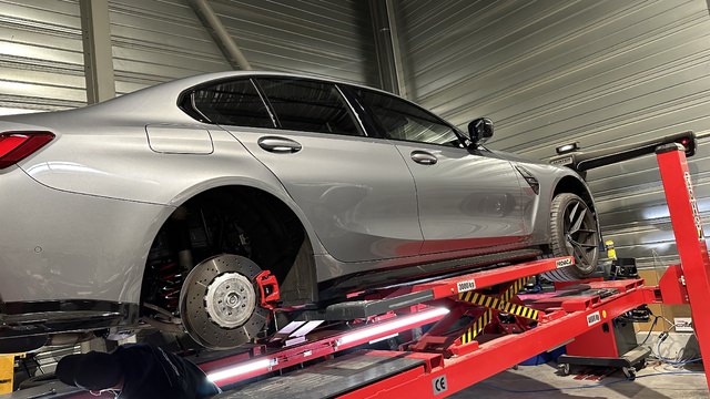

Hello, update !

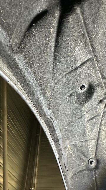

Géo terminée hier chez Race Breed Factory, je conseille ! On a relevé de 1 cm environ la hauteur de caisse à l'arrière, c'était presque au minimum en fait et pas super super bien équilibré gauche/droite. Maintenant ça va beaucoup mieux, autant en comportement d'ailleurs, un peu plus incisif (on a joué un peu sur pince et ouverture), qu'en hauteur, ça ne frotte plus même si on a vu que le frottement était hyper léger sur la feutrine (voir photo). Au moins ce sera méga safe. Et si tout bon, quand je referai un géo de contrôle, j'enlèverai un petit poil de hauteur à l'arrière (3 à 5 mm).
Le Dahler a été posé aussi, quel plaisir de contrôler ses valves, ça change déjà beaucoup les choses de pouvoir rouler en full open sans avoir à être à des vitesses inavouables pour le soft d'origine de la voiture daigne enfin les ouvrir en grand.
Plus d'impressions bientôt, là c'était que de l'autoroute.

Du coup tu vas changer la feutrine fissurée/trouée?
