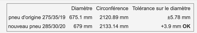

Exemple de calcul : 19" fait 482,6mm
Donc pour du 275/35/19 il faut faire :  482,6 + (275x0,35x2) = 675,1mm de diamètre
Pour les 285/30/20 ça fait : 508 + (285x0,3x2) = 679mm
Soit une différence de 4 mm de diamètre donc dans les tolérances !
Si tu veux plus te tromper tu as des sites qui te font le calcul tout seul.
Je n'accorde que très peu de confiance dans les sites qui font les calculs ... ils sont très (trop ! ) théoriques, car pour eux tous les pneus font exactement la largeur, la hauteur de flanc, etc ... ce qui n'est absolument pas le cas, et du coup dans la vraie vie on a souvent des écarts !
  Les cotes techniques réelles et homologuées par les fabricants sont les suivantes (il vaut mieux regarder la circonférence de roulement ou, si tu veux voir l'impact sur la hauteur de la voiture, le rayon sous charge, le diamètre n'a pas vraiment d'intérêt puisqu'il ne tient pas compte de l'écrasement du pneu sous le poids de la voiture ... ) :
275/35 R 19 : CdR : 2.059 mm, rayon sous charge : 316 mm
285/30 R 20 : CdR : 2.074 mm, rayon sous charge : 321 mm
Donc tu vas tirer 16 mm + long et rehausser ta voiture de 5 mm.
Enfin pour ce qui est correspondances de pneus homologuées seuls les tableaux du TNPF ont valeur légale chez nous ... dans ton cas le 275/35 R 19 (96) a bien le 285/30 R 20 (99) comme correspondance homologuée (mais pas si tu es en indice de charge 100 d'origine, donc regarde sur ta plaque de pression des pneus si BMW homologue ta voiture en 96 ou en 100 !!! ).

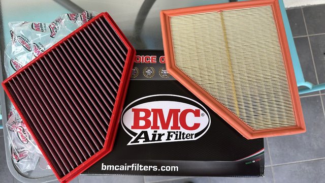

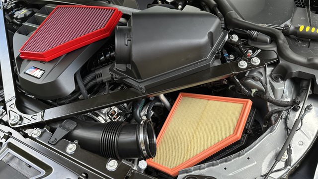

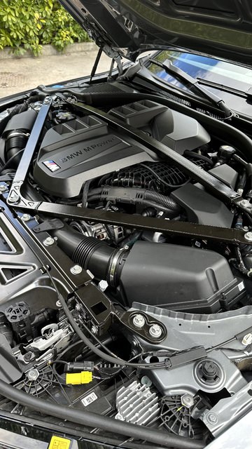

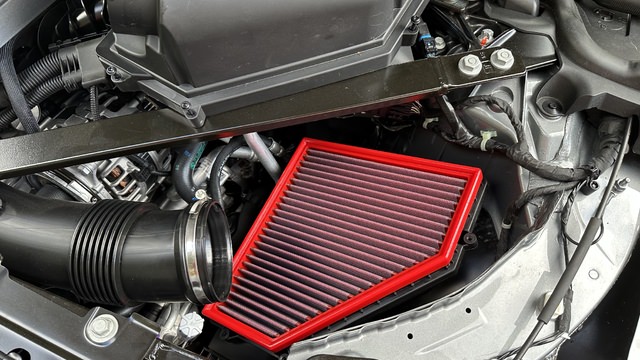

Petit montage de la matinée ci-dessous pour gagner wattmille chevaux 😄 😄 ... bon disons juste pour qu'on soit sûr que ça respire bien. Pas de diff évidemment notable, un léger bruit à l'admission et encore c'est peut-être un effet placebo.

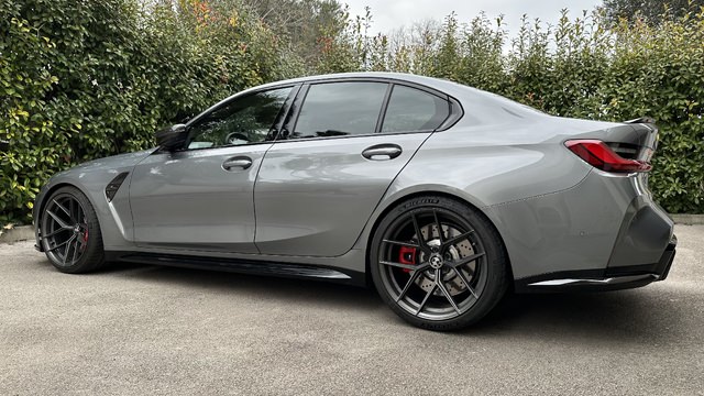

Hauteur de caisse définitive
Visuellement, c'est très homogène 👌
Oui, très bien comme ça, même si le gap est plus important à l'avant quand c'est stock. Y a un léger pitch supplémentaire vers l'avant mais rien de méchant d'après Race Breed Factory.
