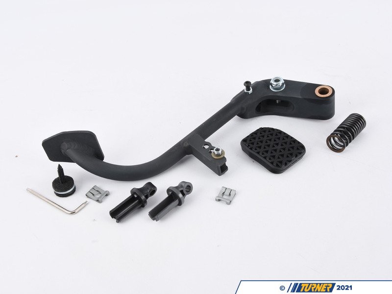

Valve présente sur mon ex 135i E82. Bien meilleur feeling après suppression. Le clutch stop est super aussi : https://burgertuning.com/collections/1-series-e81-e82-e87-e88-1m/products/bms-short-throw-clutch-stop-2006-mini-cooper
Le clutch stop, en faite c est comme si tu n embrayais pas a fond. C est risqué non ?
comment_1113835
C'est simplement une butée réglable. Tu ajoutes/supprimes des rondelles de façon à débrayer entièrement pile-poil pied au plancher. Ça évite d'avoir de la course supplémentaire pour rien, et c'est bien plus agréable.
Bien sûr, si tu mets trop de rondelles, en appuyant à fond tu n'auras pas débrayé totalement ; c'est pas terrible en effet. Mais ce n'est pas ce qui est recherché.

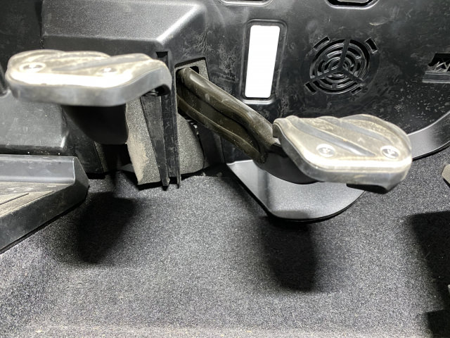

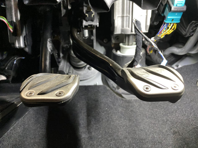

Je ne saurais pas dire si la duretée de la pédale est plus importante. De memoire cela ne m'avais pas paru beaucoup plus dur.
Sur ces deux photos que j'avais mis sur mon thread tu vois déjà bien la différence de positionnement au point haut de la pédale.
Pour ma part le débattement court est une chose, mais le fait que la pédale soit maintenant alignée à la pédale de frein rend la gestion des freinages avec le pied gauche bien plus agréable sur circuit.
Avant
Apres
