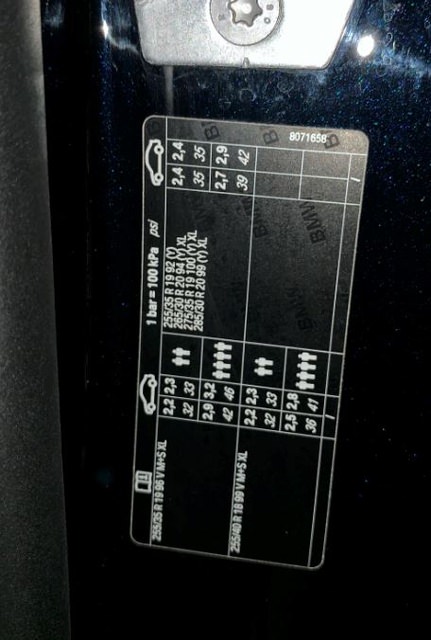

Savez-vous quelles dimensions et caractéristiques de pneus hiver il faut mettre sur des 437M (Sur une M4 F82)?
L'homologation est 255 au carré sur "jantes hiver" 640M ou 641M.
L'homologation est 255 Av et 275 Ar sur 437M mais considérées comme "jantes été"
Faut il monter des pneus identiques aux préconisations des 640 ou 641M, donc 255 au carré sur les 437M ?
Ou est-il nécessaire ou possible de modifier pour rester homologué / Contrôle technique ET assurance, par exemple reprendre les spec des pneus été mais transposées en hiver ?
D'avance merci :-)

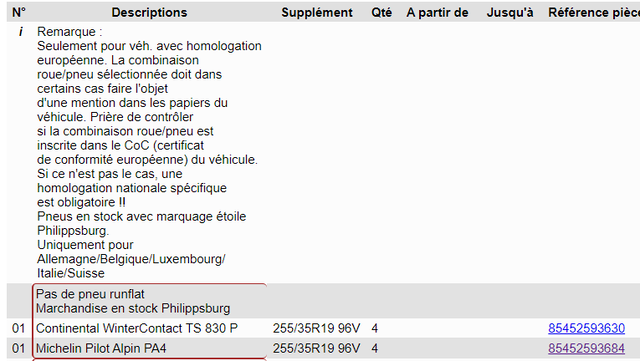

Je reviens sur ce topic, car en faisant des recherches, j'ai trouvé sur l'etk une monte 255/35/19 96V au carré malgré le fait d'avoir des jantes asymétriques
D'ailleurs l'étiquette constructeur plus haut l'indique aussi

Je ne suis pas sur qu'il faille passer par une monte asymétrique. Si on se réfère à l'ETK et à l'étiquette collée (que tu as mis en photo dans le premier post) la monte est en 255/35/19 96V au carré
