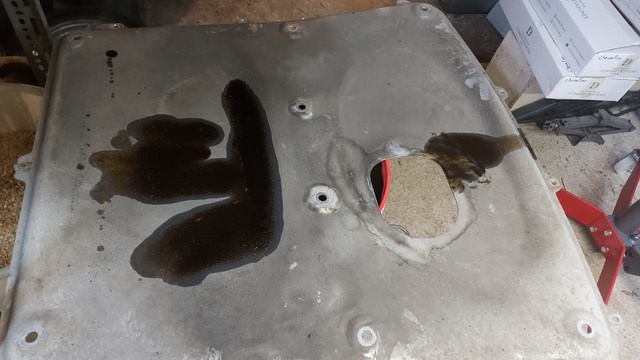

La bonne nouvelle du jour : ma jauge semble fiable.
La mauvaise nouvelle du jour : il y a une fuite externe d'huile !... va falloir résoudre ça pour voir si y'a en plus une consommation par le moteur...
comment_1119028
D’où l’odeur que tu as senti.
espérons que tu trouves l’origine et que ce soit vite remis en ordre.
je ne pense que le moteur consomme.  J’ai fait 12.000kms en 6 mois avec des gros trajets cet été et je n’ai pas ajouté une goutte.  Je vidange d’ailleurs avant 15.000 ou tous les ans.
Une démarche vis à vis du vendeur à prévoir ?
comment_1119044
Il y a 9 heures, Jérome a dit :

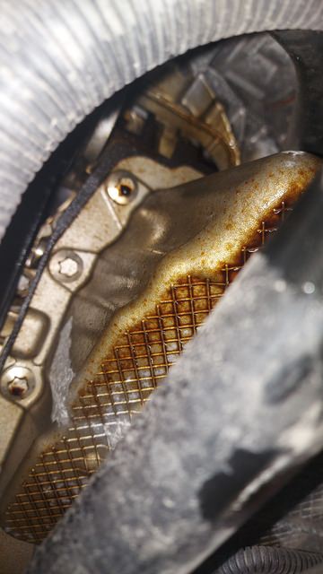

Bon cela doit être une belle fuite .
Tu as trouvé des traces de suintement à quel niveau , tu as peut-être une photo ou de l'huile par terre .
comment_1119045
Oui, pas mal d'huile sur l'avant, qui semble venir d'assez haut et un tout petit peu vers la jonction moteur/boite.
C'est pas dit d'ailleurs qu'elle fuyait quand je l'ai achetée car je n'ai pas souvenir d'odeurs au début, alors que c'est le moment où on est hyper attentif à tout.
comment_1119047
il y a 3 minutes, Jérome a dit :
Le joint de carter est un classique me semble t´il sur ces modèles.
comment_1119048
Difficile de t'aider . 🧐
Les trois vis que l'on voit ainsi que le carter sont bien imbibés .
Peut-être tout simplement le joint de carter d'huile . 🤞🤞
Modifié par JM33
comment_1119050
Oui, je pense que je vais essayer de prendre rendez-vous chez DM Performance rapidement. J'ai essayé de nettoyer du mieux possible avec une bombe de nettoyant frein, avec un peu de chance ça permettra de voir d'où ça sort.
comment_1119052
il y a 6 minutes, Jérome a dit :
Nous attendons ton retour aprés passage en atelier  ;-)

Comme convenu, je vous fais un retour sur ma visite chez DM performance ce matin :
_ très bon accueil, très pro et sympathique.
_ ils ont passé 30 - 40 mn sur la voiture pour faire une recherche de fuite sans démonter plus que quelques caches, ils n'ont rien trouvé ni au nouveau de l'alimentation des turbos, des joints de carter d'huile, couvre-culasse, support de filtre à huile... rien de "classique" en tout cas.
La semaine dernière, j'avais nettoyé mon ski et apparemment, pas d'huile dessus non plus après 250 km parcourus.
Conclusion : huile versée à côté lors d'un entretien précédent qui a dégouliné sur le bloc ? 🤔
Ils ont nettoyé le bloc moteur et les caches inférieurs, de mon côté je surveille le niveau, et eux regarderont à nouveau lorsque je leur amènerai la voiture en révision d'ici +/- 12 000 km donc 3-4 mois environ 😉

Ils savent ou contrôler si pour eux pas de fuite c'est quand même une bonne nouvelle , ils ont l'habitude .
Maintenant le "super mécanicien" qui a mis autant d'huile à côté , ah bah bravo il faut qu'il change de job .😡
Il te reste plus qu'à surveiller régulièrement ta jauge et voir si tu as pas de nouveau de l'huile sous l'auto . 🤞🤞
