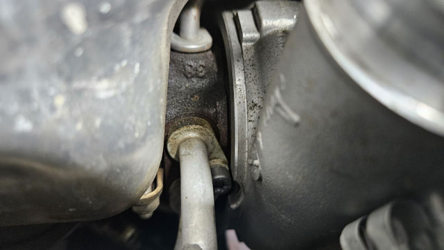

Salut tout le monde. Depuis que j'ai ma F80, je consomme 1L / 1000km bien. stable, circuit ou route.
"vérifications" et pesée d'huile chez BMW à Valence: circulez y'a tien à voir, c'est normal.
démontage chez un vrai mécanicien: un peu d'huile et de liquide de refroidissement suinte du 1er turbo et s'est oxydé sur la sonde lambda (celui qui reçoit les vapeurs d'huile du deshuileur). au passage, aucun écrou n'avait jamais été démonté, voilà pour les "vérifications" chez BMW. Il y a aussi un peu de gras sur la partie droite de l'échangeur de turbo.
la mauvaise nouvelle: si c'est le deshuileur ou la membrane du filtre, c'est tout le cache culbuteurs qu'il faut changer car c'est désormais moulé dedans... si c'est le turbo, la messe est dite.
ma dernière chance: je tourne à la 0W30 et je vais passer à la 5W30. à quelle huile tournez vous et que consommez vous? avec quelle type de conduite (route, piste)
Merci d'avance!

Un peu de gras sur la droite de l'échangeur c'est plutôt normal, c'est sur ce turbo qu'est branché le recyclage des vapeurs d'huile moteur. Donc c'est gras. Après si il y en a beaucoup... c'est peut être un soucis.
Suintement d'huile et de liquide sur un turbo il faut réparer. Ça peut prendre feu. c'est pas forcément grave il y a des petits joints sur le circuit d'huile.
Après de la à consommer 1l / 1000kms ça me semble beaucoup. Y'a rien qui tombe sur le cache moteur ? pas de goutte quand tu la gares ?

aucune goutte sur la plaque moteur ni par terre. aucun écoulement visible autre que celui repéré sur le premier turbo.

update: mon mécanicien n'a retrouvé aucune trace d'huile entre les deux turbos après 400km. On a changé l'huile par de la 5W30, on se revoit dans quelques semaines pour voir si le changement de viscosité à froid résoud le problème.
