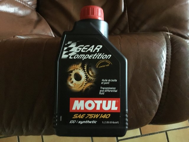

ayant fait la vidange du pont il y a quelques semaines j’ai utilisé de la MOTUL  75w140
comment_1115175
Perso dans le pont je met Motul Gear 75W140, pourquoi pas castrol ou pas BMW ? paske Stef (Carbone M) m'avait recommandé ça vu mon usage, confirmé par DM performance qui m'a dit que sur sa E92 bleu avec pompe et radia ça prend 140° en 2 tour à spa, etc...

J'ai utilisé des huiles de chez Motul, la DCTF High Torque pour la boite et la Gear Competition 75W140 pour le pont (les huiles dont on parle plus haut).
Pour le pont, rien de sorcier, j'ai remplacé les deux bouchons de remplissage et vidange car les joints sont intégrés. J'ai rentré un peu plus d'un litre (entre 1.1 et 1.2, en "forçant" un tout petit peu et en refermant très rapidement lorsque ça débordait).

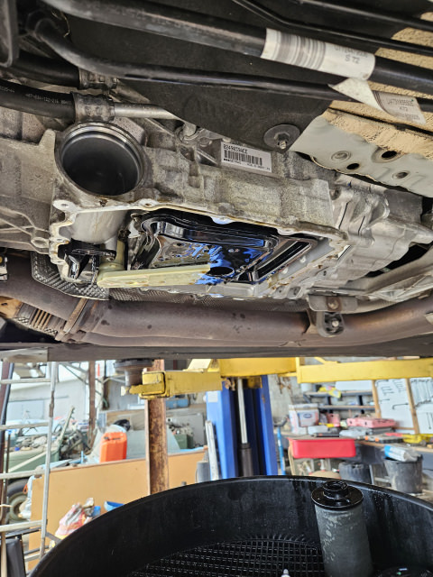

Pour la boite, j'ai rentré un peu plus de 7l (contenance "usine" 8.4l), je ne pourrais pas être plus précis car j'ai fini à la nuit et j'ai renversé une partie du dernier bidon. Il faudra donc prévoir mini 7l et dans l'idéal 8 (bidons d'1l).

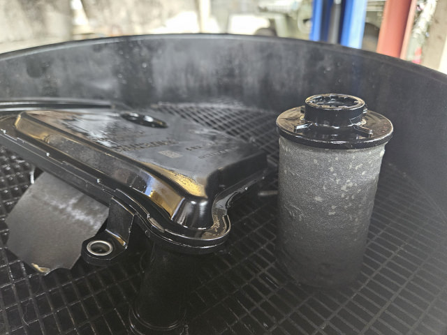

Ma boite n'avait jamais été vidangée mais mon huile était réellement propre, aucun copeau sur l'aimant du carter, uniquement des légers dépôts de garniture d'embrayage (aspect identique à ceux qu'on retrouve dans l'huile des motos avec embrayage à bain d'huile). Pour mémoire, j'ai acheté mon auto à 91Mkm en concession BMW en Allemagne, où elle est censée avoir fait majoritairement des trajets autoroutiers.

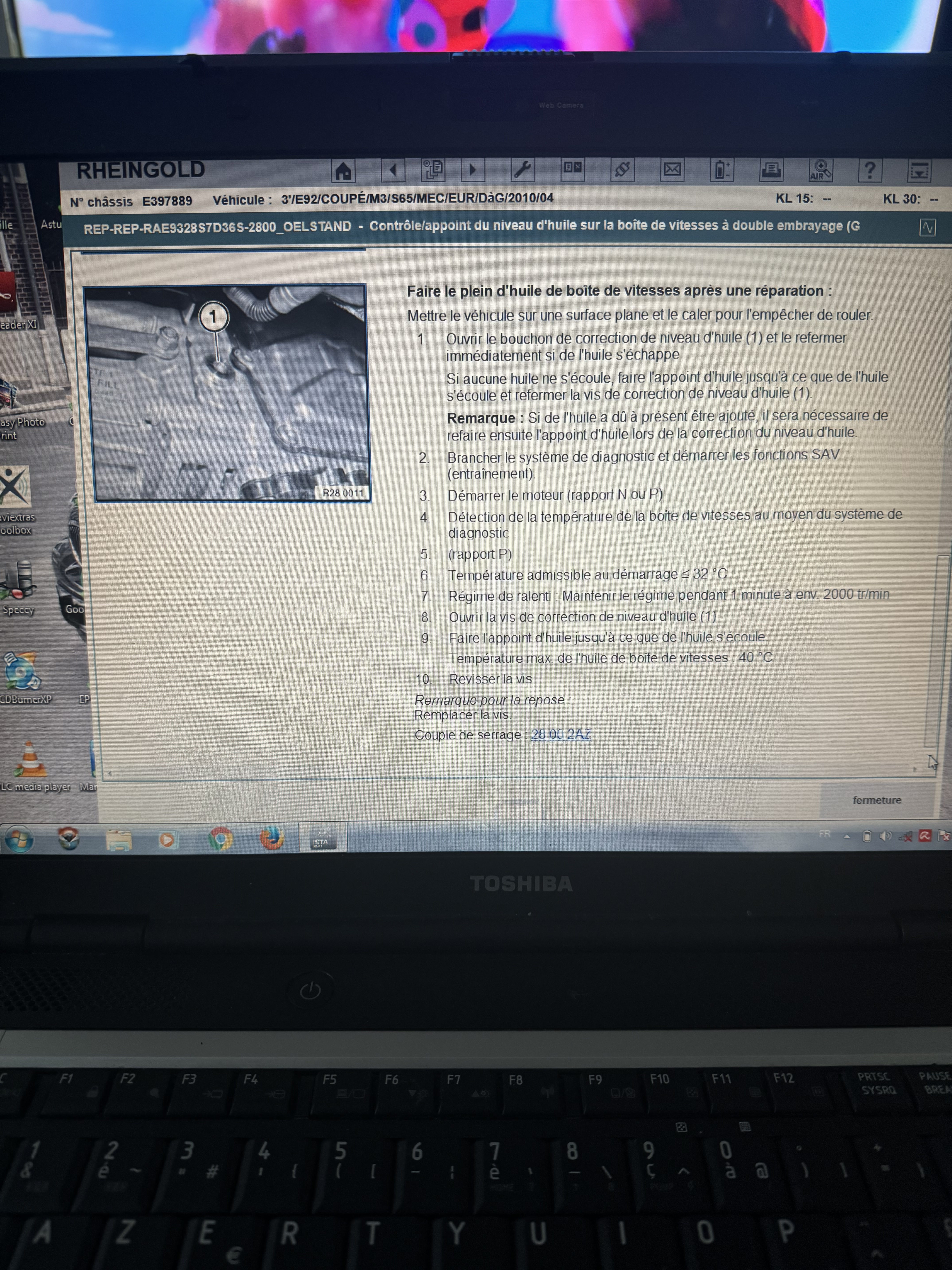

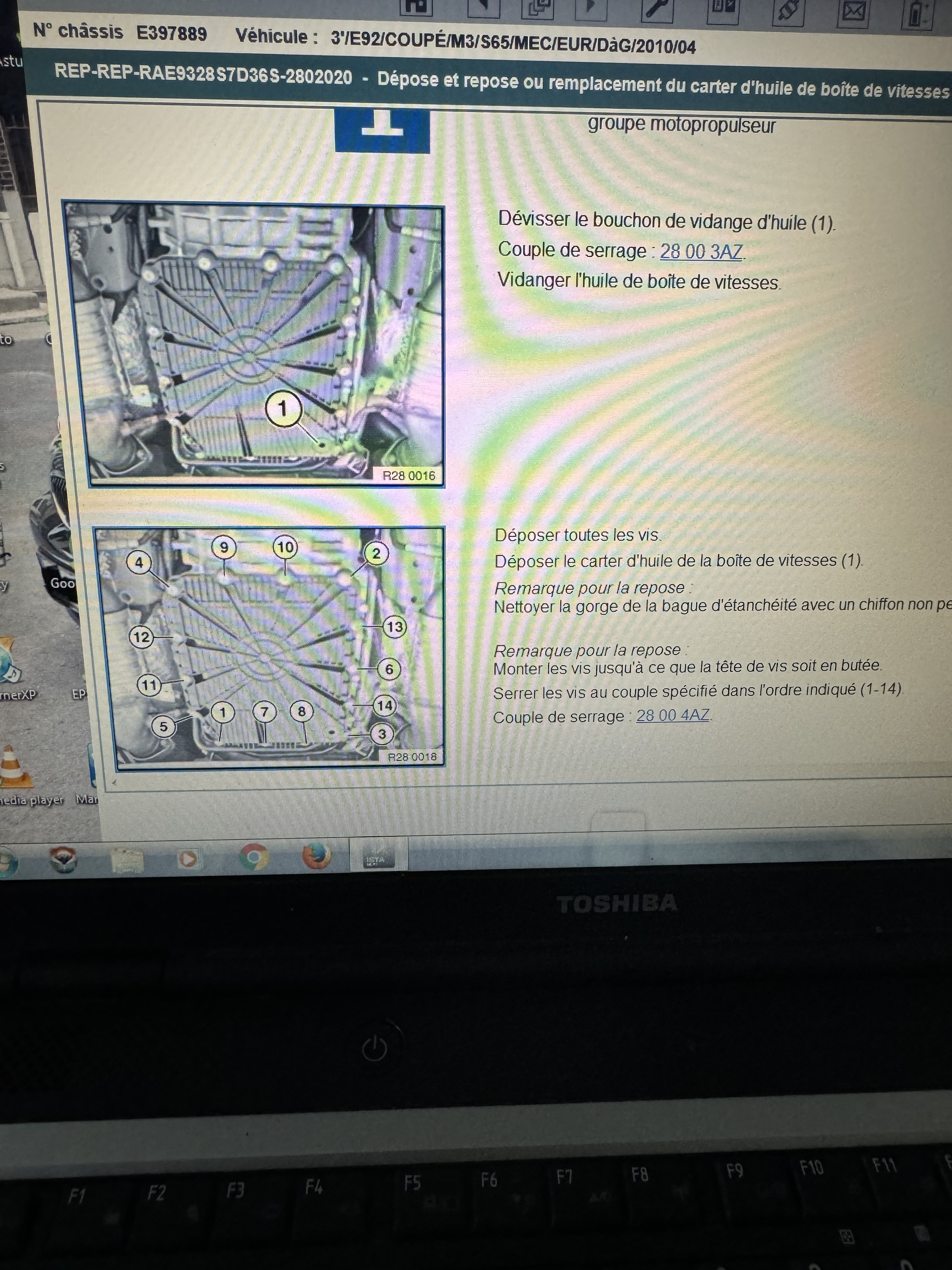

Point important - et qui va légèrement contredire ce que j'ai dit plus haut : j'ai utilisé ISTA pour gérer toute la procédure, qui se déroule en 2 phases :
- après remplissage initial jusqu'à débordement (après remplacé toutes les pièces nécessaires et tout remonté), on lance la procédure, qui demande de démarrer le moteur et d’accélérer jusqu'à 2000 tr/min pendant une minute. Pendant toute le procédure, la t° d'huile de boite doit être inférieure à 40°. J'avais mis initialement 4 ou 5l jusqu'à débordement. Dans mon cas, j'ai choisi de refaire l'appoint après cette opération, j'ai pu rajouter un bon litre avant débordement.
- pour passer à la phase suivante, il faut que l'huile soit au minimum à 32° (et toujours sous les 40°). Le 1er rapport est alors engagé et le circuit de refroidissement ouvert. C'est en théorie à ce moment-là qu'il faut refaire le niveau jusqu'à débordement et arrêter la procédure (en appuyant sur la pédale de frein). J'ai rentré encore largement 1l de plus.
Voilà, juste pour vous dire d'être attentif, j'ai vu plusieurs tuto sur YT où les gars utilisent un outil de diagnostic générique qui permet uniquement de monitorer la t° d'huile de boite et qui se contentent de compléter le niveau après avoir accélérer jusqu'à 2000 tr/min pendant une minute. Comme dit plus haut, en faisant uniquement cela il manquera un bon litre d'huile dans votre boite ! Le niveau se fait en fait avec l'huile qui circule dans tous les circuits (radiateur et circuit de commande hydraulique), il faut donc utiliser un outil de diagnostique suffisamment "complet", intégrant une fonction spécifique aux boites DKG.

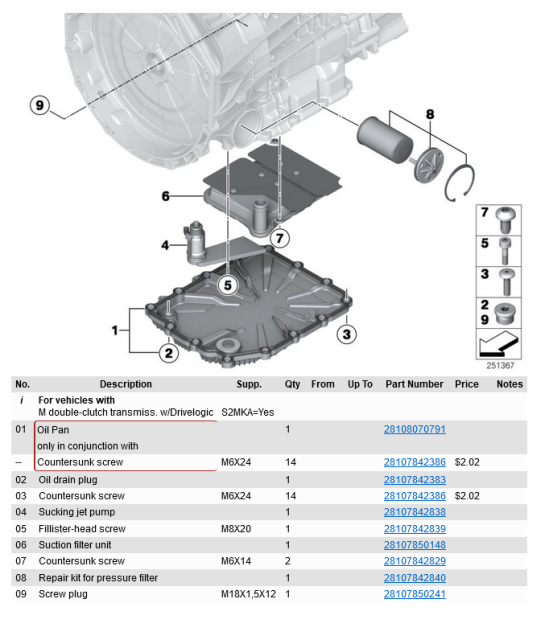

Concernant les pièces, pour bien faire les choses, il vous faudra remplacer toutes celles se trouvant sur la planche ci-après (préconisation BMW). Il n'est pas nécessaire d'acheter le bouchon de vidange (réf 2), il fait déjà parti de l'ensemble 1 (carter & visserie). Par contre il est important de remplacer toutes les vis du carter, elles sont en alu et à usage unique (serrage à 10Nm).
