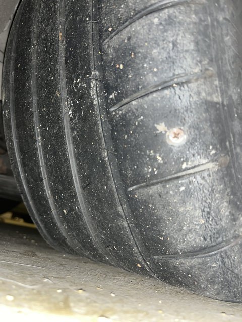

voila la cause du problème :
Vieille vis rouillée qui a de plus cassé dès que j’ai essayé de l’enlever. La tête est sortie mais le corps, d’une longueur inconnue, est encore dans le pneu.

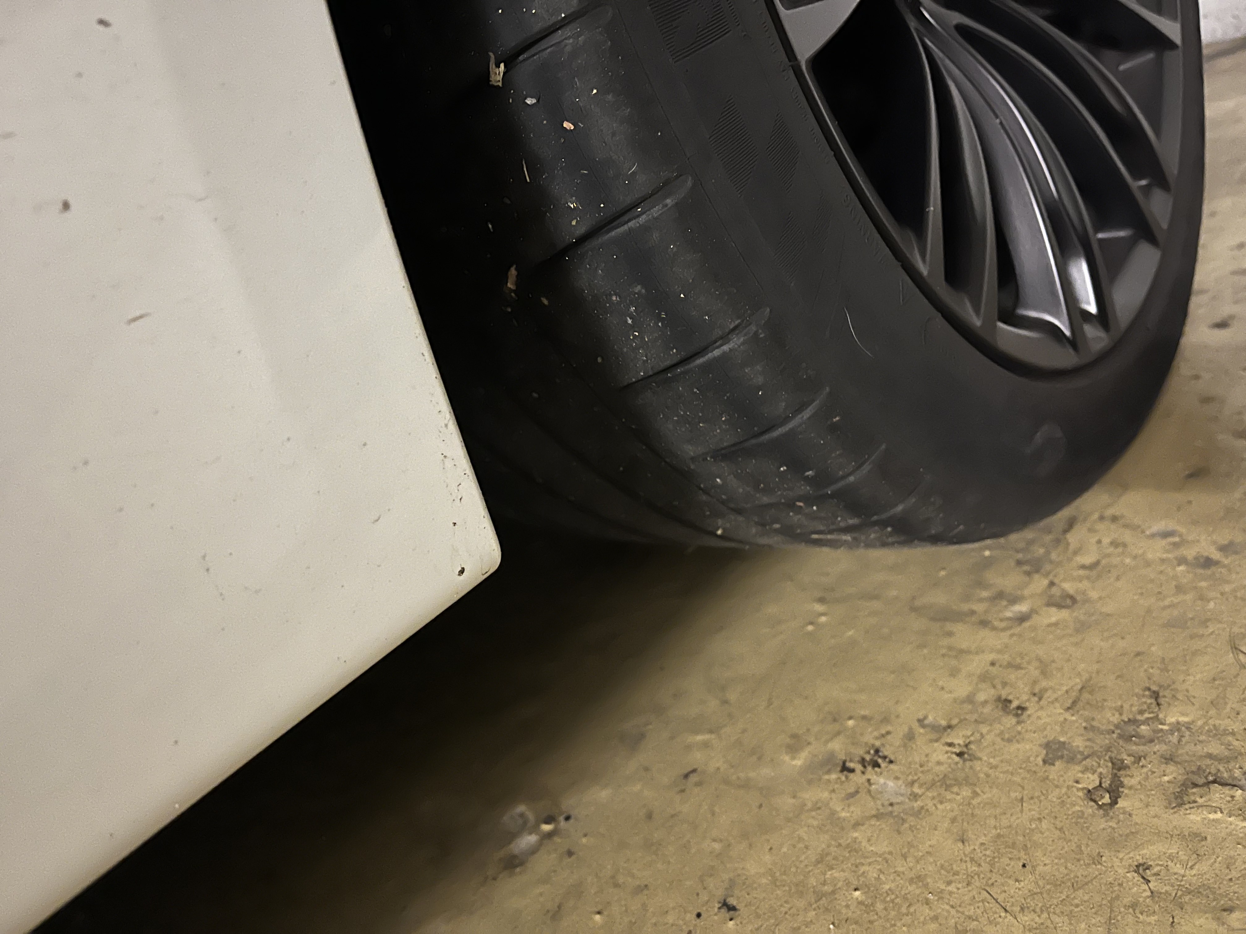

Voici par ailleurs l’état d’usure des pneus ar :
Vaut-il mieux les changer ou peuvent-ils tenir encore un peu? Est-ce encore réparable avec la vis dedans?

C’est un peu trop proche de l’épaule à mon goût pour y foutre un champignon.
Va voir un monteur de pneu il te dira si la réparation est possible
Un monteur de pneu te diras de changer !
j'ai tenté une reparation sur le X5 315/35/20 ... au même endroit ... ça a même pas tenu 50km ...
ça travaille trop à cet endroit ...

Déjà par principe ne jamais enlever une vis qui est dans un pneu ... ça accélère la fuite !! C'est con à dire mais la vis obstrue une partie du trou ...
A l'endroit où c'est effectivement il y a de grandes chances que ce ne soit pas réparable. De façon générale je déconseille par principe la mèche, car très souvent de réparation temporaire ça devient une réparation définitive, et comme le pneu n'a pas été démonté on ne connait pas l'étendue des dégâts à l'intérieur. Dans ton cas pour une solution très court terme ça aurait pu le faire avec la bombe anticrevaison et le coup d'air qui va bien .. mais si la vis est cassée dans le pneu tu peux oublier.
Le mieux est donc le coup de bombe + compresseur ... aucun risque pour la jante, si tu ne roules pas trop avec même le capteur de pression (si tu en as un) ne devrait pas être trop difficile à nettoyer. Le danger des bombes est plutôt pour les pneus, dont ça attaque la gomme d'étanchéité à la longue, dans ton cas vu que le pneu risque fort de passer à la poubelle c'est moins grave.

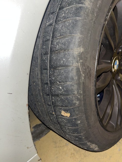

alors devant j’ai des Michelin 265/40 ZR19 dans cet état d’usure :

si tes pneus avant sont pas vieux mais un champignon sinon remplaces par des neufs..... attention au fissures les miens été pas mort a l'arrière mais j'avais de belle fissures sur la largueur......
Alors pour le coup pas évident de voir le niveau exact d'usure ... mais par principe sur une auto qui roule en 4RM je ne me pose pas la question et change systématiquement par 4. Rien ne t'empêche de garder les 2 avants qui ne sont pas au bout pour les remonter lors d'un prochain changement ...
