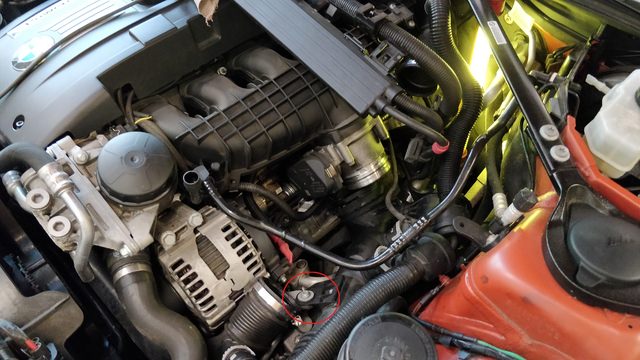

Je m’interroge sur un phénomène sur 1M (stock)
Il y a 4 années j'avais changé le charge pipe OEM pour un en alu chez Auto racing (marque Burger).
Pour rappel ce modèle réutilise les 2 dump valve d'origine et fait sauter l'inutile résonateur. Et n'a pas de fixation proche de l'alternateur.
Ci dessous, au démontage de l'ancien; en cercle rouge le support de fixation (supplémentaire) de l'ancien non présent sur le nouveau

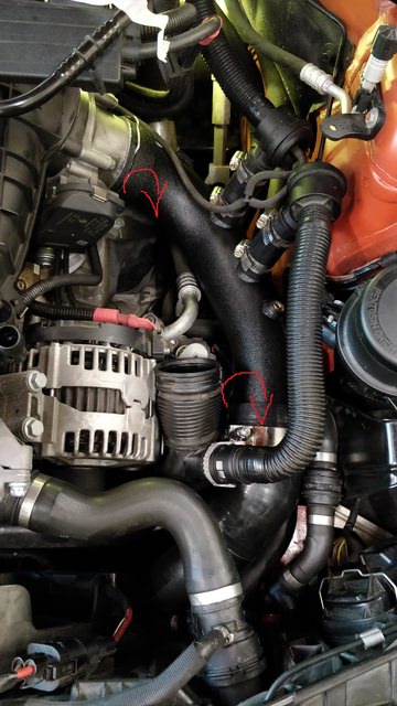

Ci dessous le nouveau
Selon moi pas d’inquiétude à ne pas avoir ce support de fixation car l'ensemble est sur-contrains (fixation en plus de son branchement côté papillon et radiateur.
L'ancien casse à cause de sa mauvaise qualité de plastique mais aussi des contraintes lorsque le moteur "se cabre"(c'est un terme un peu fort, je l'admet)
Lors des fortes accélérations le moteur (et le charge pipe maintenant rigide) effectue le mouvement ci-dessus( charge pipe vers le manchon mais surtout vers le bas(vers le sol)) et à tendance à faire renter le charge pipe alu dans son manchon silicone (lui fixé sur le tuyau plastique qui sort du radiateur ; donc une partie fixe.
Conscient de ces contraintes que le manchon silicone n'arrive pas à totalement encaisser selon moi (il est très dur et très court); je ne souhaitais pas déplacer en partie la fragilité de l'ancien charge pipe sur la partie plastique sur laquelle le manchon silicone est fixé.

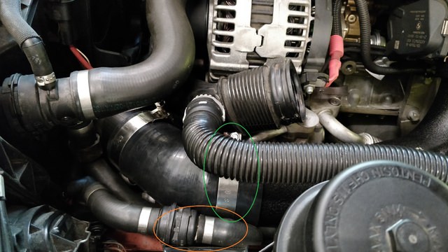

J'ai donc laissé le collier métallique (cercle vert) entre le manchon silicone et le charge pipe semi-libre; ce manchon est en appui assez fort sur le tuyau (cercle orange)

Jusqu’à maintenant le charge pipe se déplaçait légèrement dans son manchon silicone; de quelques mm et reprenait généralement sa place initiale (ceci pendant plusieurs années).
Depuis peu il se déplace beaucoup plus ; jusqu'a 1cm si je ne le ré-emboite pas régulièrement. J'ai fais des essais serré et pas serré; rien n'y fait. il a envie de se déboiter.
En théorie c'est pas grave mais 2 fois, le fait d'être à moitié débranché avait crée une perte de puissance(mise en sécu avec voyant) par détection de perte pression à l'admi : résolu simplement au rebranchement.
Le mouvement du moteur tire sur ce charge pipe vers le bas et le tuyau (cercle orange) par frottement empêche ce dernier de reprendre facilement sa place.

Après avoir mis le collier métallique plus proche du bout du charge pipe (et de son petit épaulement) ; je ne note plus de déplacement depuis quelques jours. peut être que l'entrainement du collier ne se faisait que par frottement avec l'autre tuyau proche....
