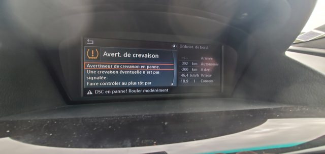

comment_1118791
Salut, je ne connais pas ton code défaut mais par hasard c'est pas "capteur de vitesse"?
comment_1118799
voila ce que ca met.
et merci wilo pour ton coup de main, le hic c est que quand je suis ici en RP j ai pas beaucoup de temps devant moi 😑
