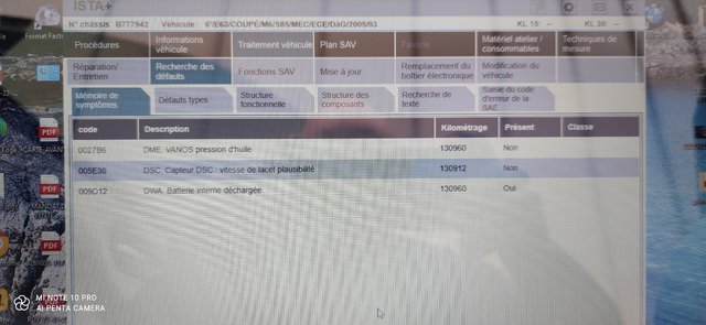

merci wilo, j ai bien le logiciel mais je dois avoué que ista pour moi c est un peu compliqué😳

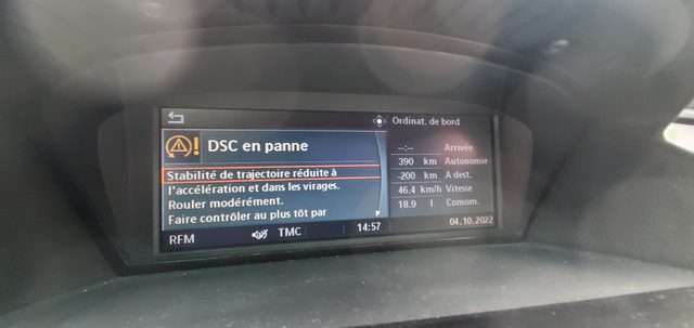

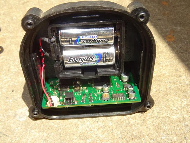

  • Déjà, si on commence à parler de batterie vide alors peut être commencer par vérifier de ce côté là, que l'alternateur fasse bien son taff et que la batterie ne soit pas en fin de vie. Ton problè

  • merci à vous pour votre aide, la je rentre en Bretagne mais en train je ferais le changement de batterie a mon retour en RP en fin de semaine prochaine et vous dirais si ça été.
