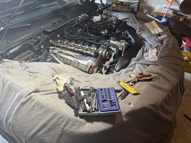

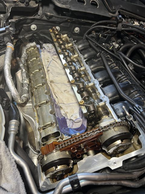

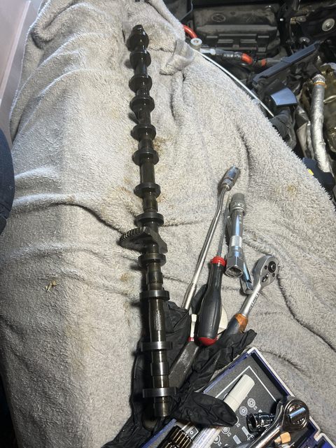

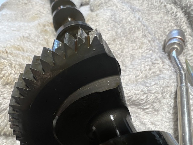

comment_1118608
Bonjour à tous!
J’ai récupéré ma m2 de la concession bmw après avoir refusé le devis à 10050€ pour une culasse je rappel bref
j’ai attaqué de mon côté pour changer l’axe excentrique en question et à ma grande surprise l’excentrique a perdu 2 dents donc bmw m’a changer que le moteur de valvetronique et l’on remonter avec un axe excentrique abîmé et s’étonne que sa ne fonctionne pas!!!
‘résultat ils veulent me changer la culasse au lieu de me changer l’axe en question car il m’on dit que l’axe ne présentait aucun défaut visible 👍pourtant l’axe se vend en pièce détaché avec lés roulements
satisfaits de ma concession qui a été élue meilleur garage de France 🇫🇷 😂😂😂
voici quelques photos

comment_1118672
Ton arbre a surement été poussé au-delà de son maximum par le ressort et a dû taper la butée.. je connaissais le problème sur N52 mais j'aurai jamais pensé que ça pouvait encore arriver sur les moteurs récents.... et en effet ça peut casser/déformer la culasse.
Mais la culasse c'est la conséquence et non la cause logiquement. Tu avais eu un apprentissage des butées avant d'avoir rencontré ce problème ? Quand ca arrive sur N52, c'est suite à un apprentissage par ISTA.. qui foire. Du coup quand j'ai remonté le N52, j'ai calibré à la main en mettant l'arbre en position de course minimal, via la vis du ressort.
J'ai un écart de -4° par rapport à la valeur consigne, mais le DME compense et je préfère ça plutôt qu'il aille le pousser tout au bout...
Ta voiture est stagée ? Sinon je comprends pas pourquoi tu te bats pas un peu avec la relation clientèle. D'une pour ce diagnostic foireux (mais surtout leur dit pas que tu as ouvert...) et de 2 pour cette casse anormale.

Franchement c'est compliqué à dire si ta culasse peut être touchée ou non, il a quand même dû falloir une sacré force pour que les dents pètent comme ça.
Ça aurait pu la micro fissurer sans qu'on ne voit rien à l'œil nu, mais c'est qu'une supposition, je me risquerai pas comme les branquignols de ta concession qui affirme au doigt mouillé des choses impossibles à vérifier sans déculasser, mettre à l'épreuve, passer au révélateur de fissure, mesurer la planéité etc...
Un bon usineur pourrait regarder tout ça sans que le tarif aille trop haut, mais faut tout enlever pour ça... c'est long, il faut des outils adaptés etc... si tu l'as jamais fait, se lancer sur sa voiture principal c'est un peu tendu.
Pour moi soit tu secoues la relation client pour avoir une prise en charge au moins partiel et un diagnostic digne de ce nom (mais encore une fois il faut que la voiture soit toujours passée en garage agréé en temps et en heure sans retard dans les entretiens), soit tu remontes ton arbres et croise les doigts..
